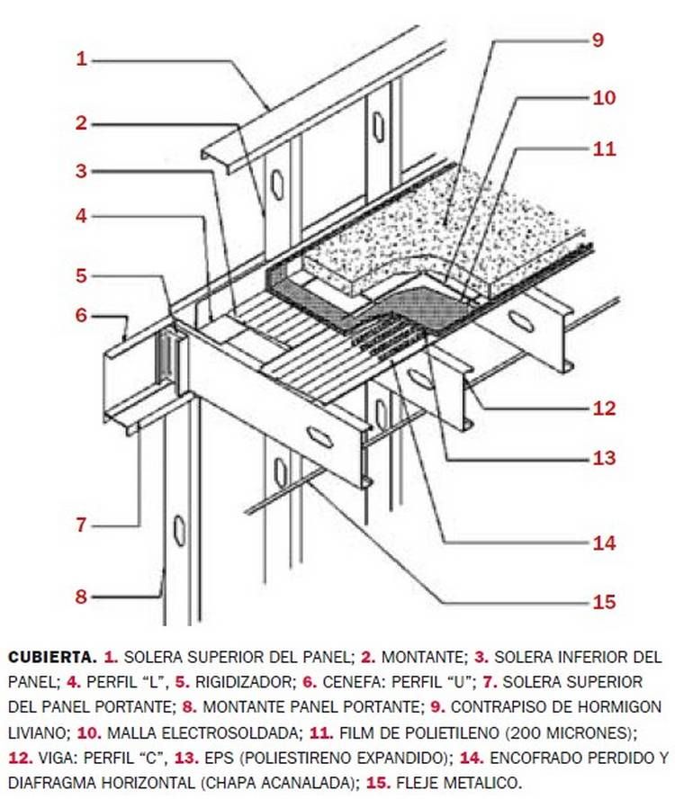

Buenas tardes, estoy construyendo mi casa en steel el modelo elegido es urbana de 65 M2 ya que es lo que me permite el banco. Luego que pase el 70% vamos a ampliar y tenemos una duda. El dormitorio es arriba y la ampliación sería una habitación al lado. Nuestro inconvenientes es que el mmo no sabe cómo colocar el techo en esa habitación chapas etc sin que no quede en evidencia que se va ampliar a futuro. Sabemos que el banco es estricto con este tema. Por favor alguien con experiencia sabe cómo se puede hacer? Muchas gracias

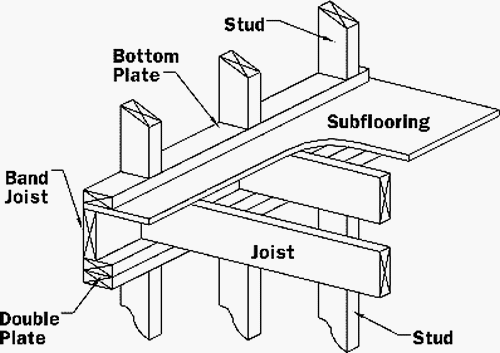

Mira nunca me toco hacerlo pero si mi opinion es que hagas el entrepiso humedo normal
Estructura (en general se hace con pgc de 200mm) y todos sus refuerzos algo asi: Nosotros en lugar de chapa le ponemos OSB al estilo yanqui (wood frame) asi: eso nos permite montar la planta alta sobre algo plano lo cual no se puede hacer sobre la chapa..
luego que emplacaste todo el entrepiso con OSB podes pintarlo con pintura impermeable (esmalte sintetico o similar) y en mi caso no recomiendo colocar ni el nylon ni el telgopor.. ya que hemos hecho y queda demasiado "hueco".. obviamente malla metalica y concreto alivianado (con puzolana o pelotitas de telgopor) de 4cm o 5 y listo! (punto 9 del 1er dibujo: contrapiso de hormigon liviano)
Una vez que seca le haces una membrana liquida con manta geotextil bien aplicada y eso queda impermeable.. en un par de años al hacer la ampliacion montas directamente sobre eso!! espero se entienda y sirva!!
