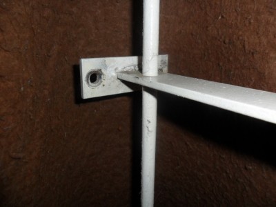

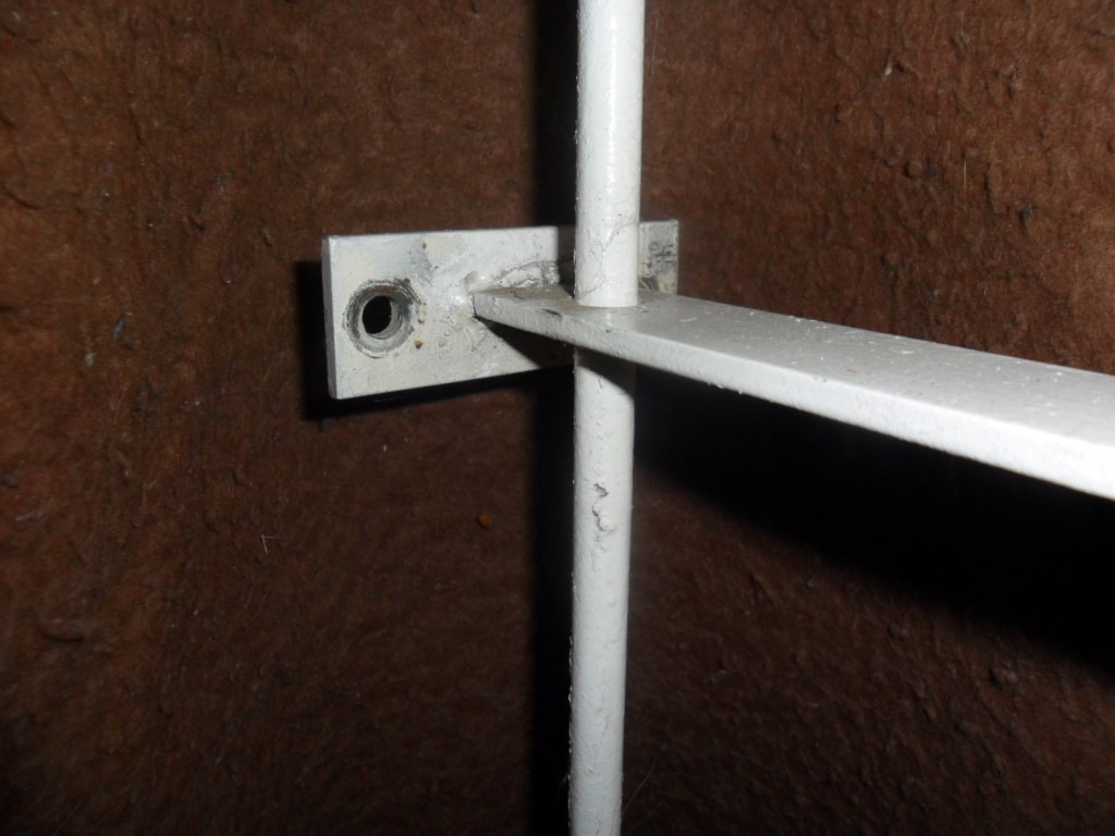

1) el grosor por lo general es de 10mm pero es importante que tenga refuerzos ya que si son barrotes largos sin refuerzo te los pueden doblar.. Lo mejor es mirar rejas y ver que modalidad te gusta, hay quien usa hierro estructural con chapa agujereada, o la tipica reja de hierro liso o con hierro torcionado o con caños como el video a continuacion..
En el video se muestra como amurar una reja en mamposteria pero en Steel Framing es lo mismo salvo que en lugar de tarugo, el tornillo (tirafondo) va directo al perfil galvanizado. En el caso de rejas como la foto se amuran las pestañitas que vienen ya perforadas para tal fin.
[BBvideo 425,350]http://www.youtube.com/watch?v=jz5TLnrpIv4[/BBvideo]
Luego de la instalacion podes amolar el tornillo para que no pueda desarmarse o algo que se hace muy comunmente darle un punto de soldadura, o sea soldar la cabeza del tornillo a la reja.
