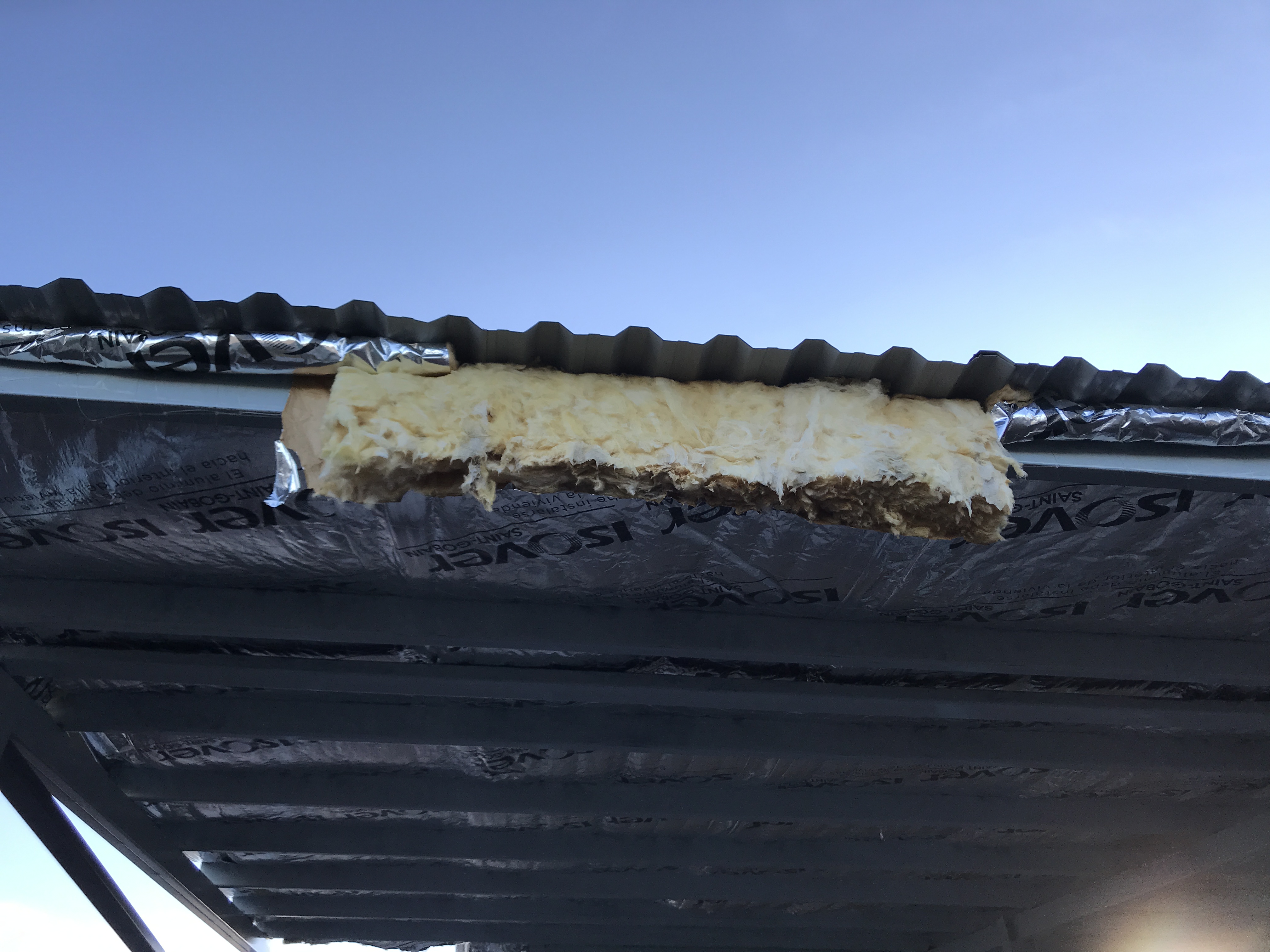

Hola a todos, recien veo las respuestas
Les comento que hable con la gente de Isover y me pasaron un calculo de eficiencia energetica y si la siguiente estructrua (de arriba hacia abajo) se logra en verano nivel B y en invierno nivel A de eficiencia termica:
- Chapa negra
- Lana de vidrio de 80mm con barrera de vapor
- Clavaderas metalicas (estructura)
- Camara de aire con ventilacion (que se abre y cierra segun la estacion)
- Lana de vidrio de 100mm con barrera de vapor
- Cieloraso
El tema es que hace unos dias pusieron la lana que va contra la chapa y llovio, la noto mojada, sera que se arruino?
El constructor dice que no, pero igual voy a consultar con la gente de Isover... Ademas en algunas zonas se rasgó, no se si con la cinta se resuelve, tambien lo vere con la gente de Isover
