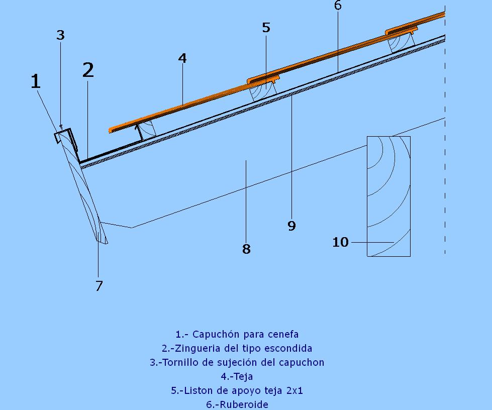

Mira, de casualidad volvi a ver el tema porque encontre un comentario tuyo en Facebook que no habia leido desde el 7 abril, como 15 dias atras.. Me habia olvidado qeu te prometi la foto.
Realmente la estuve buscando y no encontre lo exacto pero igual sirve. En lugar de madera va el perfil PGC de 100 (es lo mas recomendable ya que asi la canaleta queda mas alta y tambien mas segura.
8- seria tu "tirante" que si es Steel sera un pgu de 150 o doble pgc de 100..(asi a ojo)
5- serian tus "clavaderas" perfiles pgu de 100 (por el largo de techo que tenes no le pongas menos que eso porque recorda que las canaletas llevan algo de caida.. las bien hechas)
7- en tu caso ahi vas a tener el panel donde apoya el tirante (tu "pared")
4- chapa
10- viga de apoyos (en tu caso no lo necesitas porque tus luces de techo (distancia entre apoyos) es muy chica
Esta muy confuso? avisam slds!!
Aclaraciones: en lugar de Ruberoid (film de carton empapado en asfalto) se usa tyvek o wichi o simplemente nylon 100micrones (eso arriba de tus "clavaderas") luego lana de vidrio como aislacion termica y recien la chapa. En lugar de eso tambien podes usar simplemente poliuretano expandido (XPS) contra la chapa y perfiles (viene un camion con una bomba y lo hacen expertos). Y la otra opcion tambien es usar telgopor (EPS) pero como no hay bien donde apoyarlo es mas complicado y por lo general va cuando se hace techo de madera (tirantes y machimbrado a la vista) lo cual tambien se puede usar en combinacion con el sistema..
IMPORTANTE: se recomienda la aplicacion de poliuretano expandido (en aerosol) para tapar los intersticios entre el acanalado de la chapa y la parte de la canaleta donde esta apoya ¿se entiende? entonces ante una emergencia de no haber limpiado la canaleta por 5 años :roll: y que este tapada, no va a desbordarse hacia adentro de la casa. (Esto es solo en caso de techos escondidos)

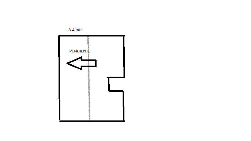

Hola, tengo una pregunta similar a esta, estoy queriendo hacer una casa en steel frame con techo escondido pero tengo un inconveniente a la hora de diseñar la cabriada ya que el techo tiene 8.30 mts de pendiente (luz), hay una pared a los 4 mts que se podria usar de apoyo. Como seria la cabriada?? mando un boceto del proyecto
TECHO ESCONDIDO.png (8.2 KiB) Visto 20932 veces
Re: Se puede hacer techo plano?
CESARCARO escribió:Hola, tengo una pregunta similar a esta, estoy queriendo hacer una casa en steel frame con techo escondido pero tengo un inconveniente a la hora de diseñar la cabriada ya que el techo tiene 8.30 mts de pendiente (luz), hay una pared a los 4 mts que se podria usar de apoyo. Como seria la cabriada?? mando un boceto del proyecto
Hola cesar si aun no lo resolviste te comento que con esa luz deberias si apoyar en el muro intermedio (va.. es lo mas facil) y en lugar de cabriada pones cabio (tirante) de pgc de 150 montante por medio osea cada 80 o 96cm segun como perfilaste.. saludos
