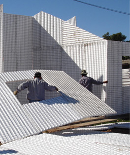

Sistema Exacta Los moldes de EPS sirven de "encofrado" luego se reboca de ambos lados con malla de fibra y reboque o estuco fino

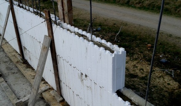

Sistema Cassaforma (apto procrear) armado de paredes
Sistema Cassaforma  lleva EPS en el centro y reboque con malla de acero de ambos lados. El reboque o estuco por lo general se aplica con maquinas que lo proyectan.
