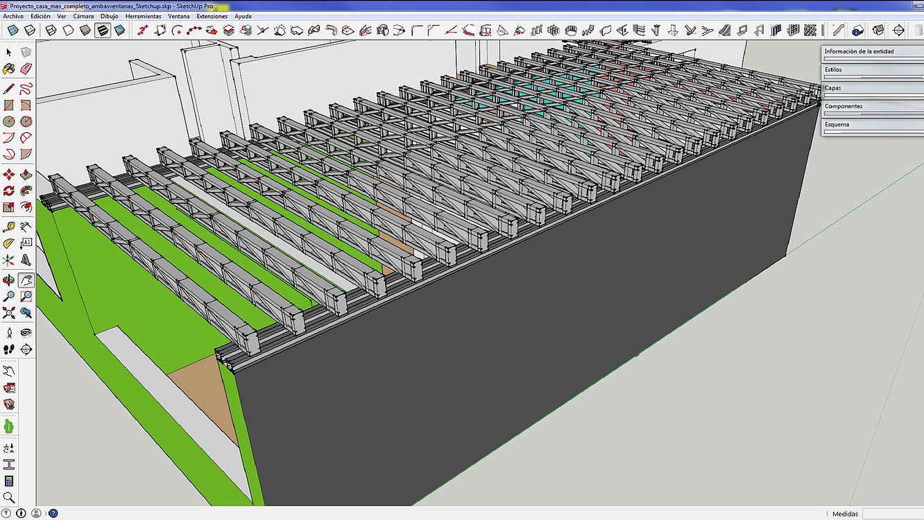

Aca coloco tu foto con el boton que esta abajo "subir archivo" asi nos queda aqui

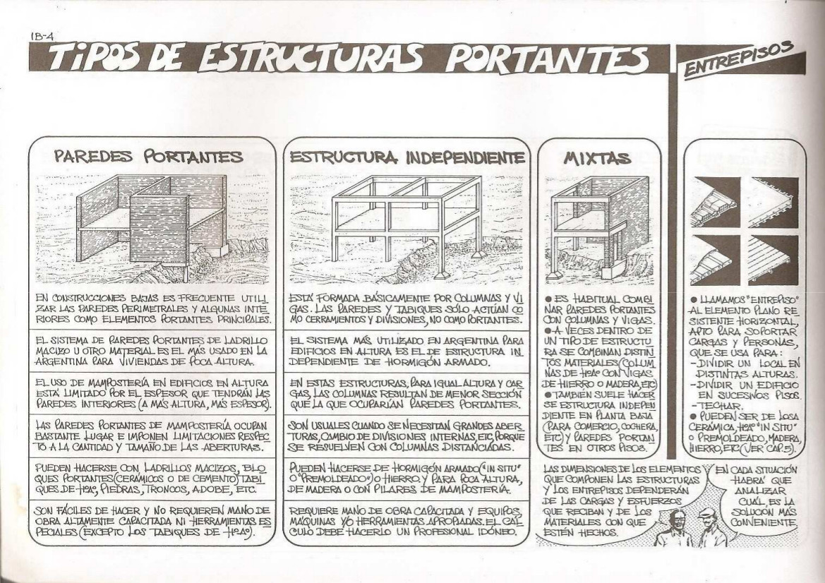

Bien, con respecto a tu pregunta, si solo queres agregar 1 planta mas no necesariamente deben ser vigas de hormigon, basta que se trate de paredes PORTANTES o paredes de ladrillos portantes.

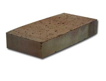

Aqui hay varios tipos de ladrillos con los cuales se pueden realizar paredes portantes
ladrillon de 15cm ancho (pared portante)

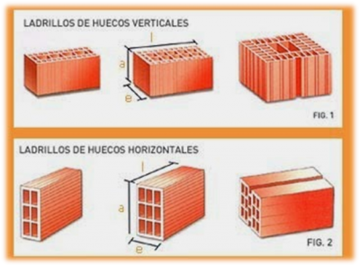

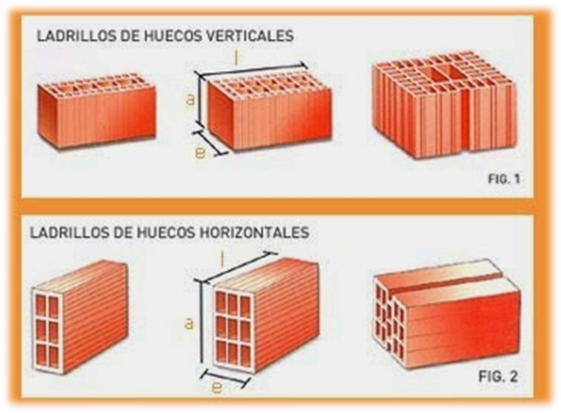

los ladrillos huecos (ceramicos) verticales (pared portante)
ATENCION los ladrillos huecos (ceramicos) horizontales de este tipo NO SON PORTANTES!!
ademas del tipo de ladrillo es importante saber si tiene columnas de hormigon la pared y cada cuanto.
La ventaja del steel framing es que a pesar de no tener una construccion tradicional una base pensada para 2 plantas, por lo general siempre se puede hacer una 2° planta con steel framing ya que el sistema es muy liviano..
(siempre es aconsejable que lo vea y examine un profesional: arquitecto, ingeniero civil, maestro mayor de obra)
¿que tipo de paredes de mamposteria tenes en tu obra?

Con respecto a las vigas reticuladas ( mi gran duda)... ¿Cuál es la forma correcta de hacerles un análisis? La que deseo usar es una de 0.20 mts de altura, con los "verticales" separados a 0.40 cms y una longitud de 4.5 mts.
Usando un programa de análisis estructural, le hice un test a la viga reticulada hecha con perfiles C de 89mm x 38mm x 0.45mm y en teoría soportaba hasta 900 kilos de carga muerta.
Quise hacerle un test con un espesor de 0.90mm pero no figura en la base de datos del programa.
Entonces digo, si una reticulada con perfiles de 0.45 mm de espesor soportan en teoría 900 k. de carga muerta, una reticulada con perfiles de 0.90mm soportará 1800 k. de carga muerta. ¿Tiene algo de validez esa lógica?

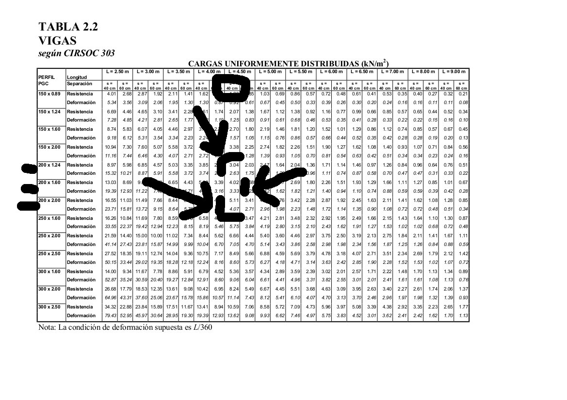

El Ejemplo dice que para un entrepiso de 4mts entre apoyos con estructura cada 40cm (400mm) necesita una resistencia de 3.30 kN / m 2 y una indeformabilidad (que me disculpen los Ingenieros) tambien de 3.30 kN / m 2
y que por ende el Perfil que verifica (aprueba el test) es el de 200mm espesor 1,24mm.
En pag 15 podes encontrar la tabla que usa el ejemplo fijate
En nuestro caso tenemos un entrepiso de 4,50mts cada 40cm misma resistencia 3.30 KN/m2 fijate que segun la tabla figura (para este mismo perfil de 200mm espesor 1,24mm) una RESISTENCIA 3,04 Y DEFORMACION 2,63 osea que este perfil NO VERIFICA!!!!
Fijate que para el perfil de 200mm espesor 1,60mm la RESISTENCIA es 4,02 (esta sobrado) y la DEFORMACION 3,33.. valor que es mayor a los 3,30 que necesitamos osea que SI VERIFICA!!
En definitiva podes usar perfil de 200mm espesor 1,6mm para hacer tu entrepiso.. no hay necesidad de colocar viga reticulada..

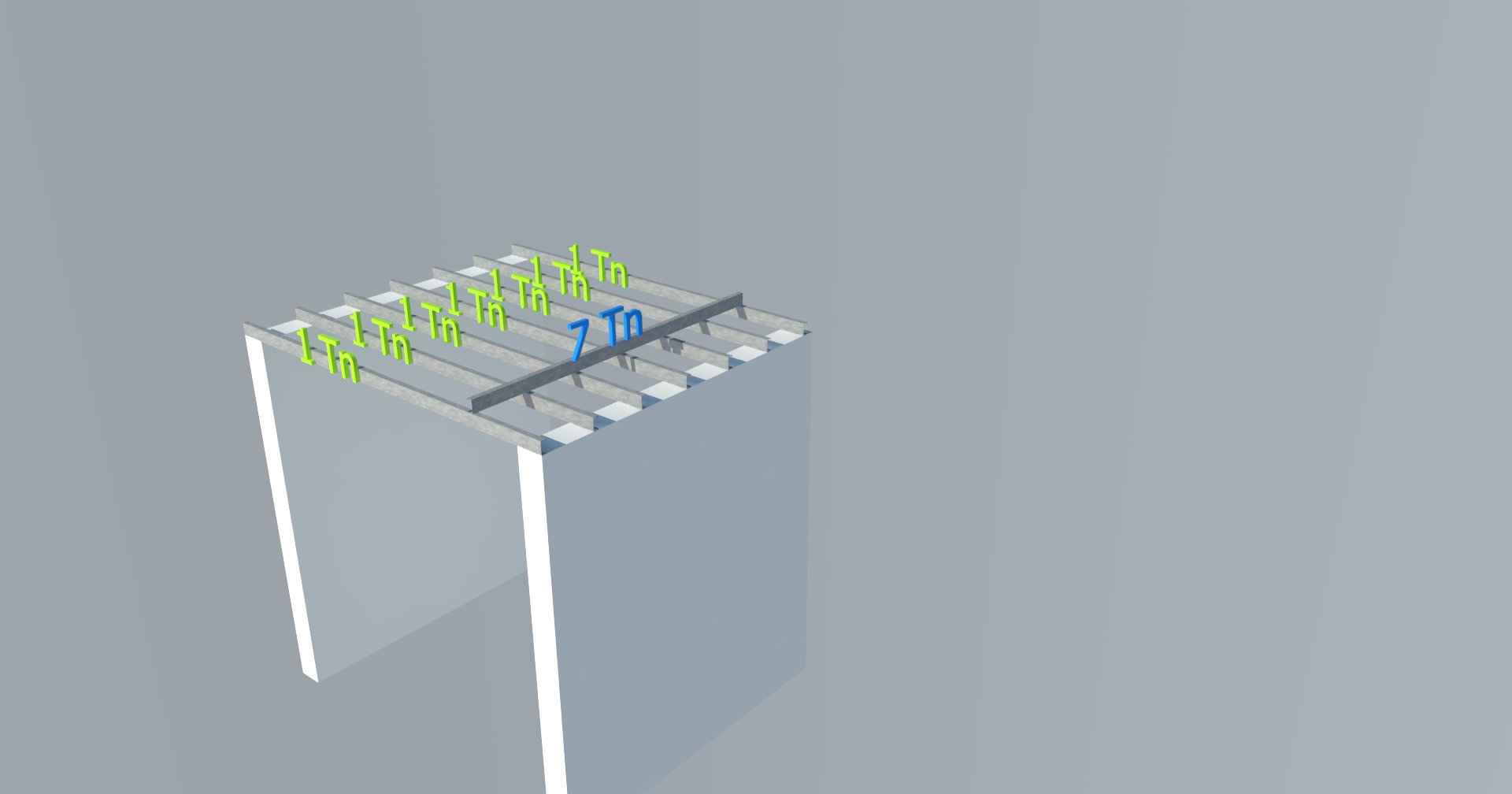

Una pregunta, si por decir coloco 7 perfiles en vertical y cada uno soporta por decir 1 tn, quiere decir que puedo aplicar una carga de 7 tn de manera horizontal ???

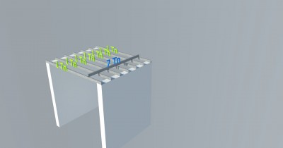

respecto de lo de las 7 toneladas.. si de hecho los perfiles en forma vertical soportan muchisimo peso.. nosotros hemos caminado encima de tabiques de perfiles livianos (interiores con placa de yeso) y resisten muy bien..

Espero que lo que pregunté con respecto a los perfiles se haya entendido como está en la imágen.
Re: Entrepiso en Steel Framing
ahhh entiendo..
Claro.. serian 7 toneladas pero distribuidas en forma pareja en todo el entrepiso... Es factible..

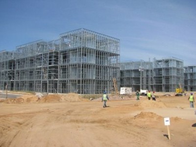

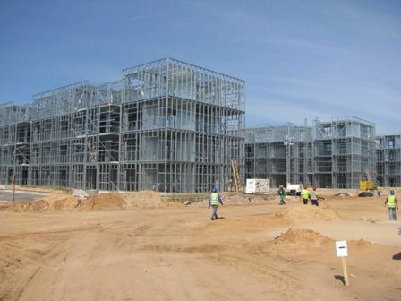

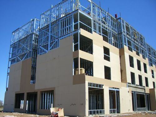

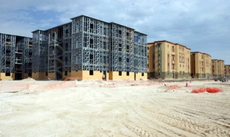

Respecto del Steel Framing (o Light Steel Framing) como tu mas correctamente lo llamas, es cierto que admite muchos pisos.. Yo he visto fotos de 5 o 6 pisos pero el software Vertex BD da opcion a 10 pisos.. asi que no se igualmente ya es ingenieria mas dura.. no me meteria a opinar pero si que se pueden varios pisos..
