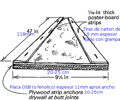

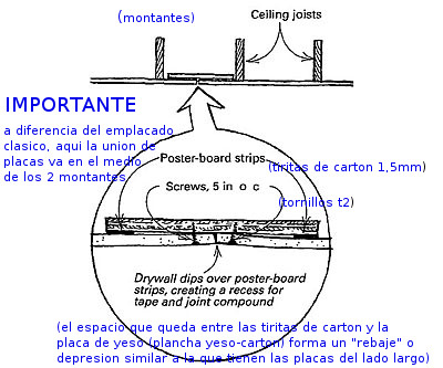

Hay que colocar "tablitas" de osb o fenolico de 118cm largo unos 20-25cm ancho y espesor de 11mm (puede ser 9 y tambien 15). La perfileria es conveniente colocarla ca 40cm pero en algunos casos puede ir cada 48cm (nosotros recomendamos siempre y fuera de este sistema, que la placa o plancha de yeso sea de 12,5mm ya que las placas de 9mm son demasiado endebles..)
Las "tablitas" deben llevar sendas tiras de carton de 1 o 1,5mm de espesor (el ancho puede ser 1cm pero no hace falta que sean exactas) estas tiras pueden ir engrampadas o pegadas (engrampadas es mas rapido)

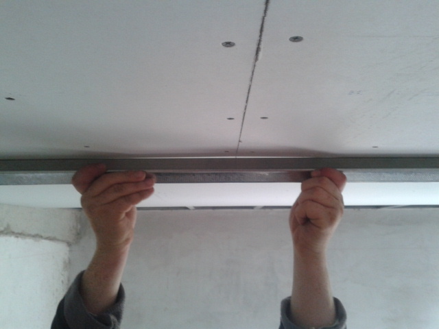

PD: Hay tambien un sistema australiano con una herramienta que se llama rebate mate que es como una amoladora que saca un par de milimetros pero dejando el carton de ambas caras, pero este sistema no requiere amoladora especial y funciona muy bien, ahi les subo unas fotos de como queda la union!!

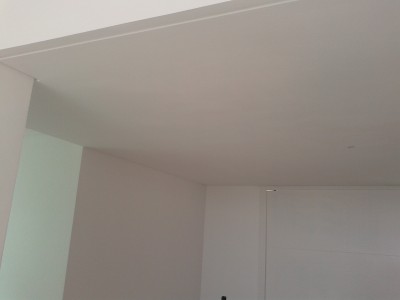

Ahi van unas fotos
ahi se alcanza a ver la luz que se forma al utilizar este sistema.
se puede notar en lafoto de abajo que la luz ya es menor porque parte del espacio lo ha ocupado la cinta de papel y la masilla (huincha de papel y pasta).

Mas claro echale agua!! no habia visto el video. Esta muy claro y facil de entender y no hace falta comprar las tablas esas sino que podes armarla como menciono en los graficos de mas arriba. El dato importante es que claro!! se puede usar tanto en cielorrasos como en tabiques o revestimientos. Nosotros lo usamos mas en los cielorrasos porque es el lugar en que mas se notan los defectos.
Respecto a tu pregunta, las uniones van en medio de 2 montantes. Si, exacto, perfilas cada 40cm le sacas 20cm a la primera placa y luego todas las uniones a continuacion te van a dar en medio de dos montantes. Osea, no solo no tenes que agarrar la tablita a los montantes sino que tenes que fijarte que la tablita tenga 1,18 o 1,17 asi no se monta ni en la solera que va contra la pared ni en la placa de al lado.. Cuando lo hagas te vas a dar cuenta..

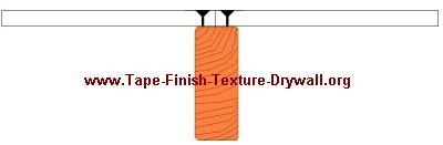

Que por minima que sea la cantidad de masilla colocada (y esto puede debilitar la union), indefectiblemente la masilla va a sobresalir como un "lomo". Dependiendo del tipo de iluminacion que coloques, podrias llegar a disimular o minimizarlo.
union borde recto.jpg (15.86 KiB) Visto 22278 veces

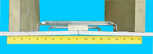

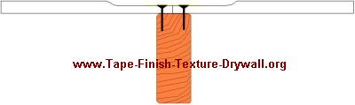

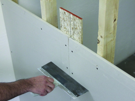

Como prueba de su importancia te comento que no es solo 1marca la que fabrica este tipo de solucion que aqui te mostramos como hacer vos mismo, sino que son muchas mira:
EZ Backer
EZ Backer
Butthanger
Butthanger
sistema usa 3 butthanger.jpg (8.02 KiB) Visto 22278 veces
Butt Board
Butt Board

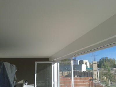

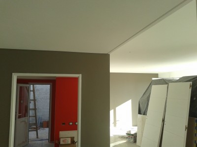

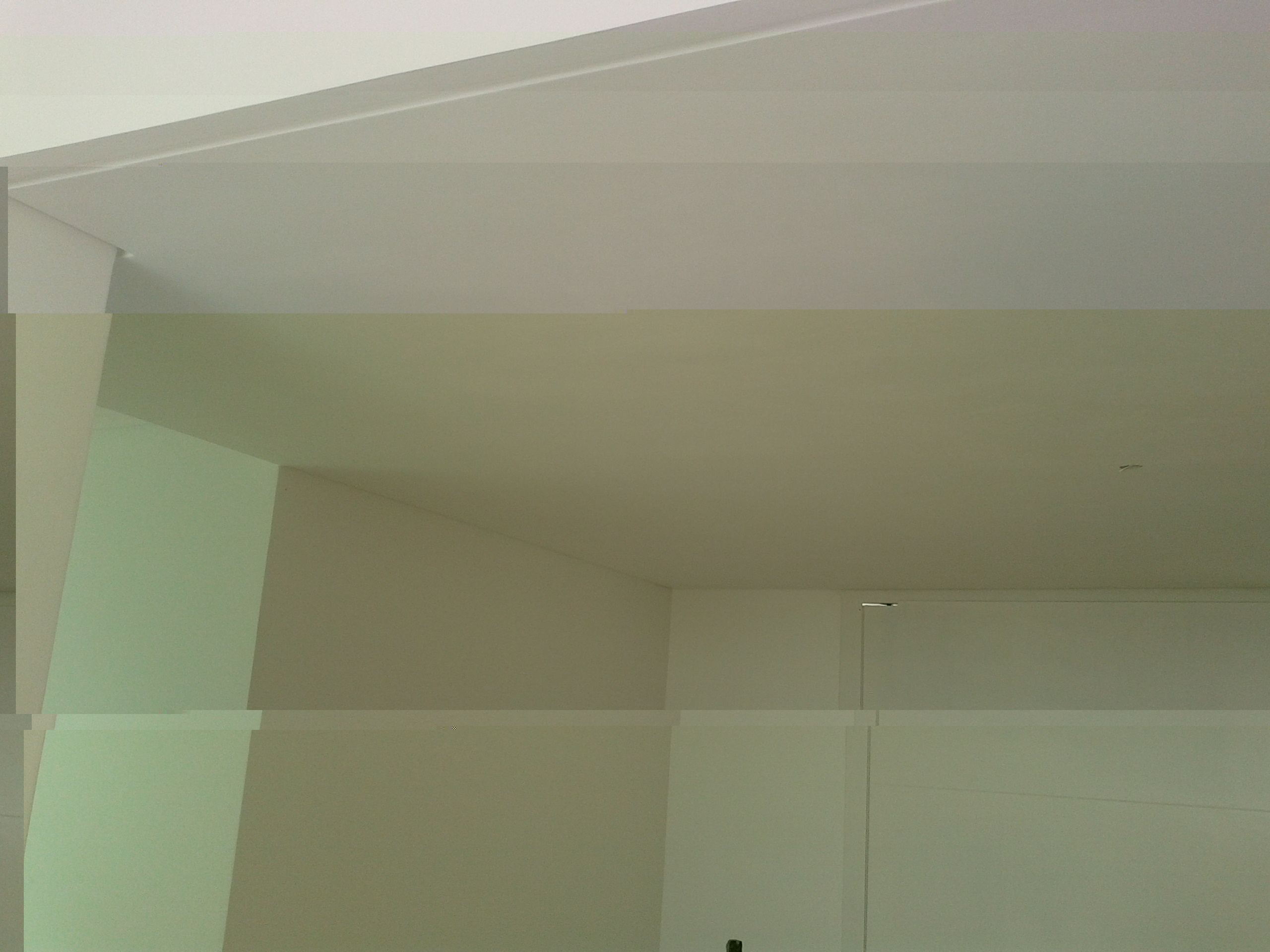

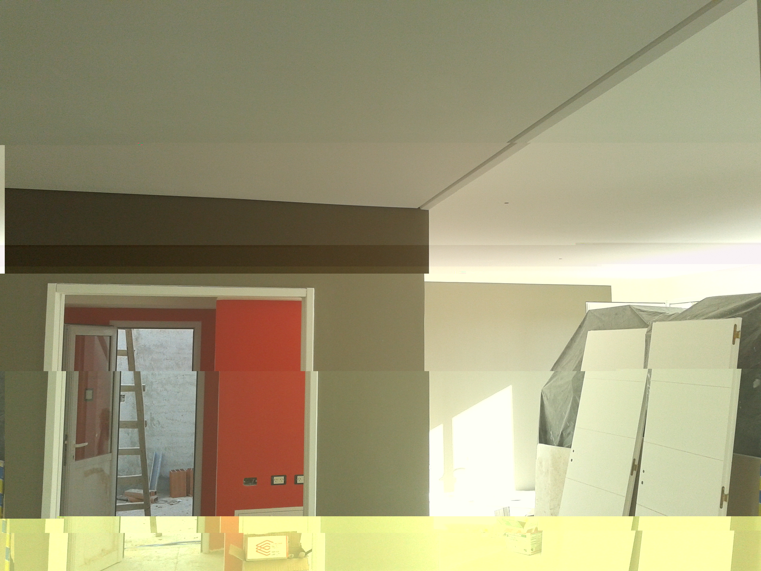

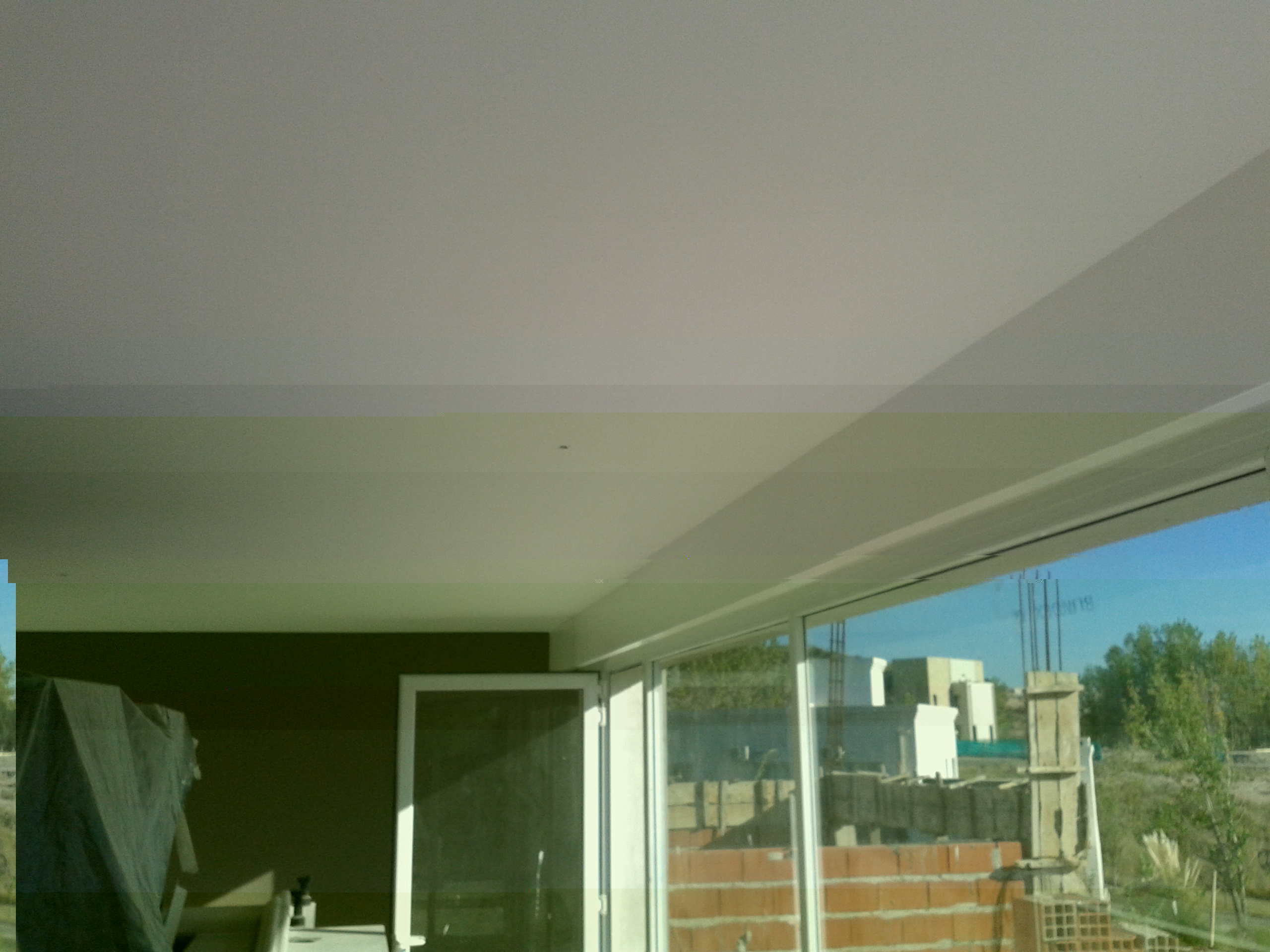

Y los trabajos terminados quedan asi:
