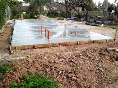

Hola Daniel, quiero hacerte una consulta sobre la carpeta niveladora de las plateas.
primero te cuento que ya hice la platea, pero me surgió una duda con respecto a la carpeta niveladora. Es necesaria hacerla antes de levantar las paredes? es decir, se pueden levantar las paredes directamente sobre el hormigón h21? .
Voy a ir subiendo imágenes del avance de la obra.
Desde ya muchas gracias!

La verdad es que quedo muy prolija y nivelada. El albañil hizo un buen trabajo. seguimos todo los pasos tal cual lo indica el manual, encadenado perimetral (donde irán las paredes portantes), doble malla con separadores y sobre todo un muy buen apisonado del suelo.
voy a seguir subiendo fotos y seguramente haciendo mas preguntas.

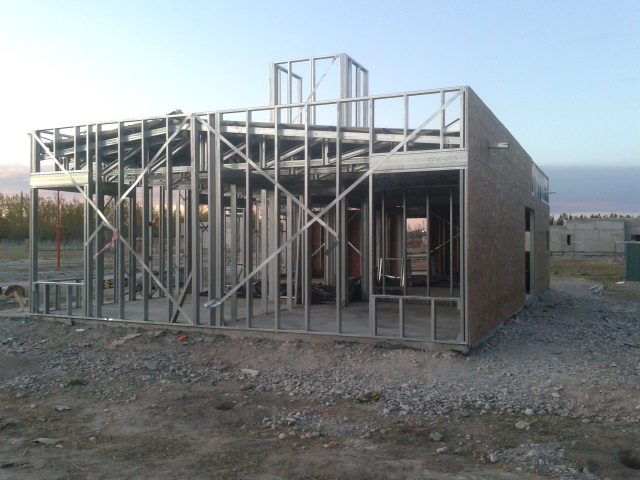

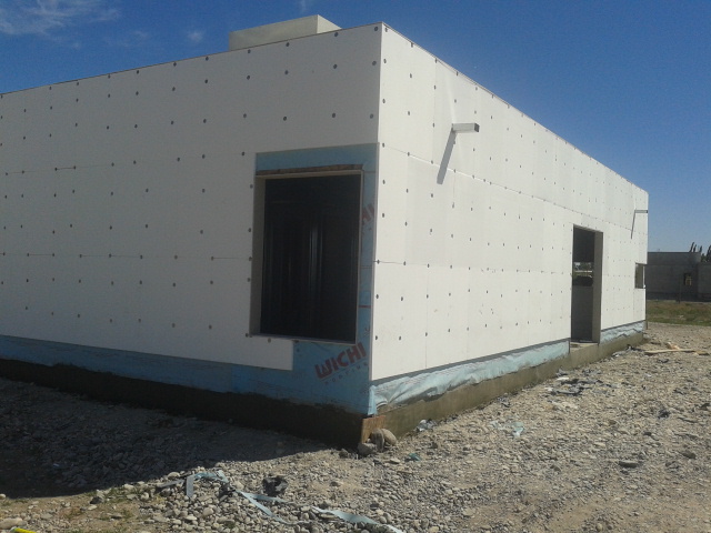

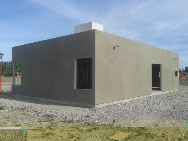

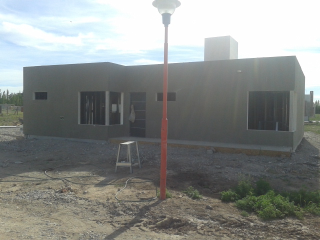

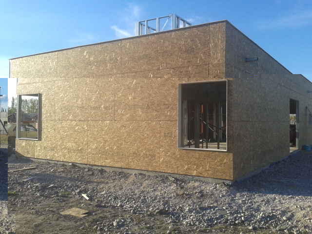

Hola varon me alegra che..

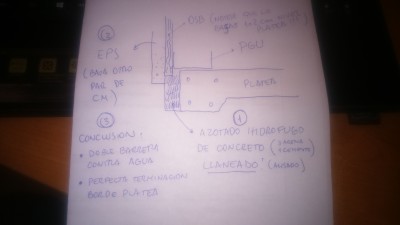

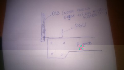

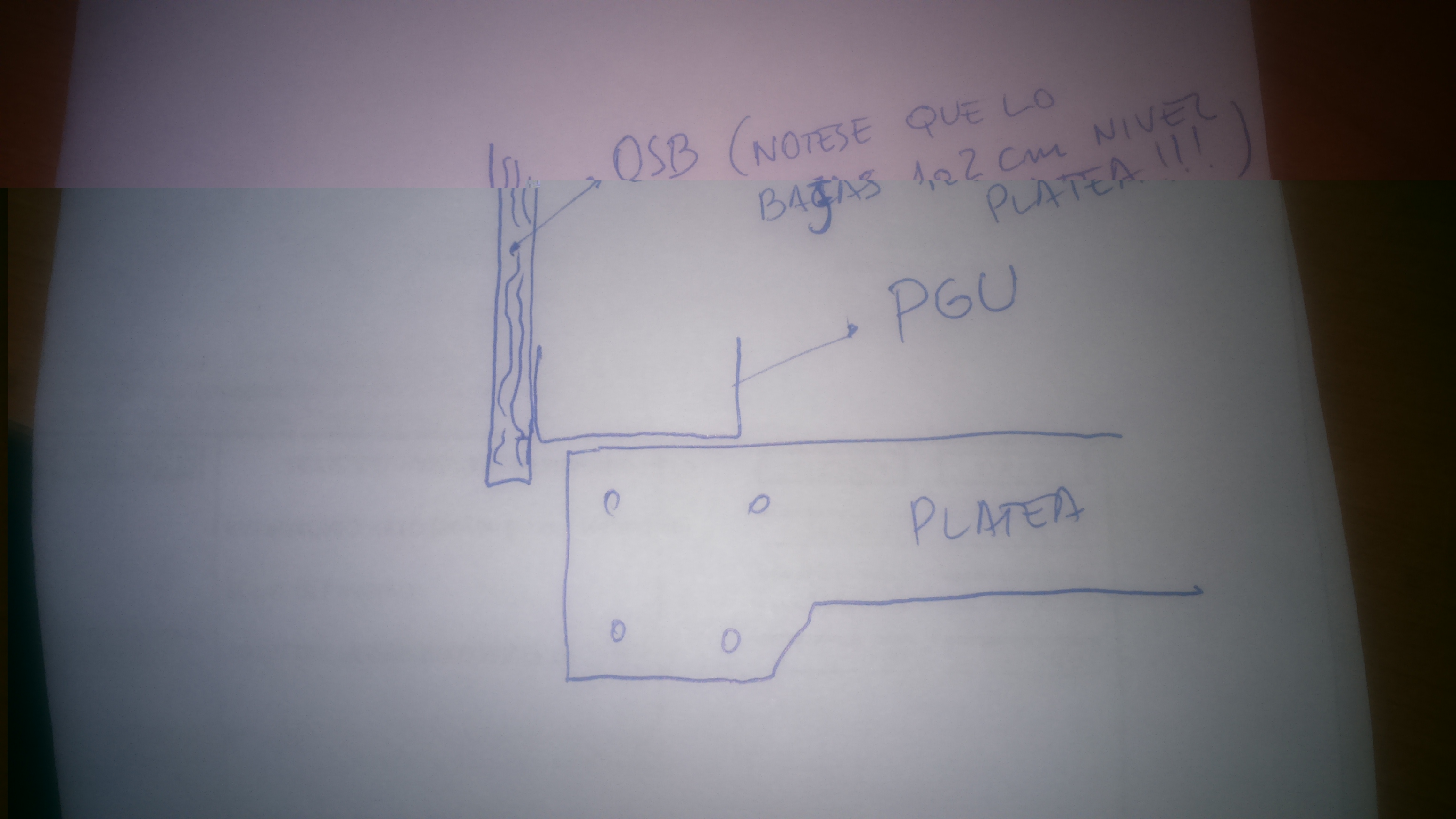

Mira aca hay un truco para la terminacion de la platea..
El tema es hacerle un azotado hidrofugo al ras del OSB (el cual lo bajas 1cm del nivel de platea) y luego el EPS o la placa cementicia ..(segun lo que uses) lo bajas otro centimetro.
Por lo general una platea es imposible hacerla perfecta y de esta manera se arregla..

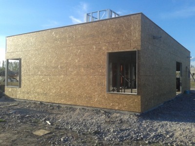

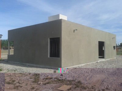

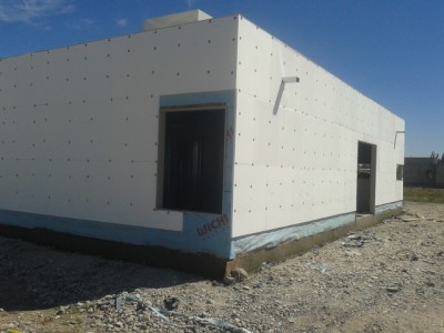

Te comparto unas fotos de una obra que hicimos de esta manera:
Barrio Piedras Blancas en Fernandez Oro (Procrear) año 2013
aca se nota que entre el OSB y la platea hay un diente (separacion)
En esta etapa ya esta realizado el azotado y alisado y se nota que el wichi (barrera climatica) que va justo sobre el OBS, respecto de la platea esta en la misma linea..

Hola Daniel, una consulta, mirando la foto de la casa "Barrio Piedras Blancas en Fernandez Oro (Procrear) año 2013" que subiste, ¿como apoyas la cabriada sobre el muro emplacado de la derecha?
