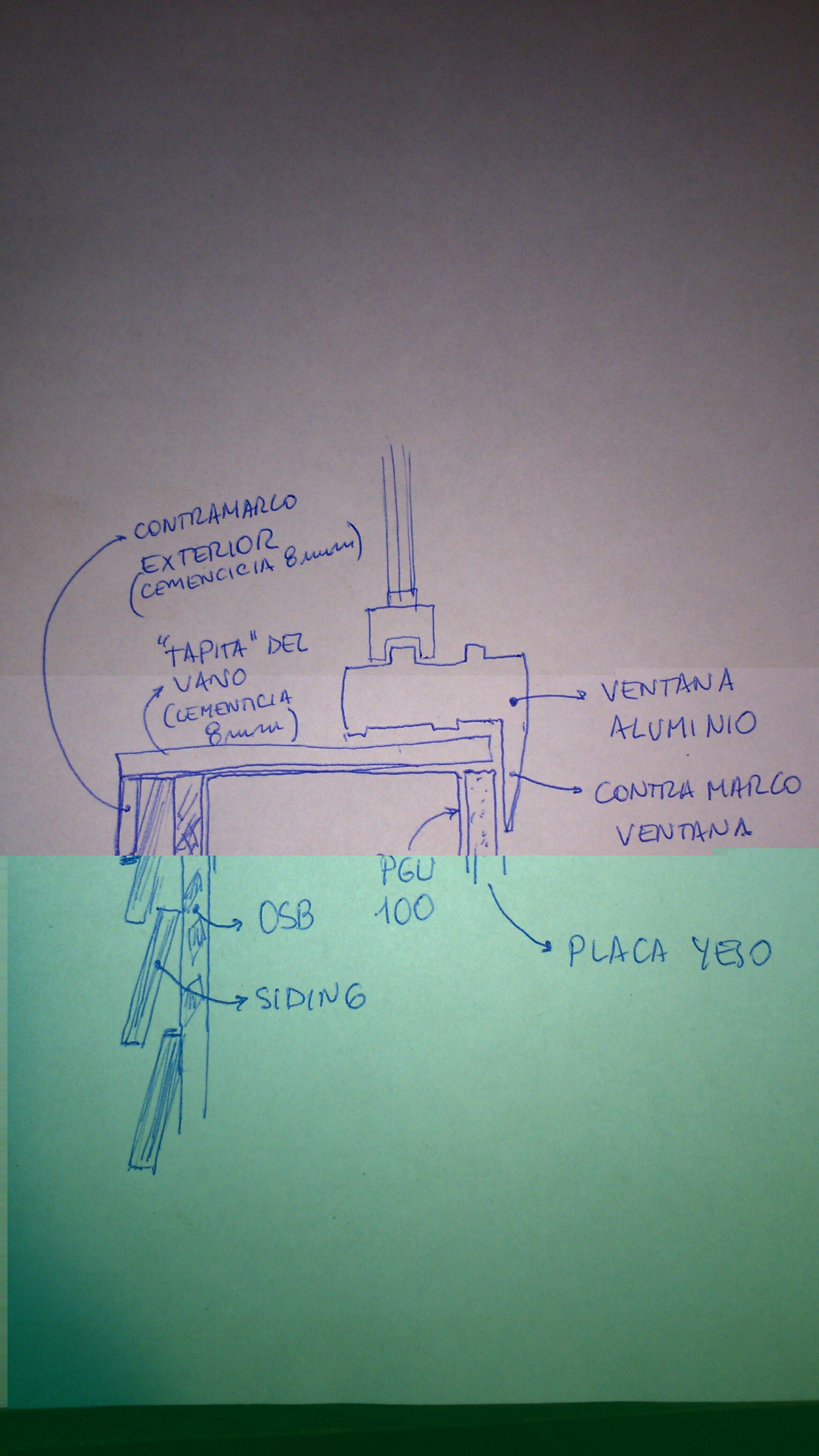

Estimados amigos; Mandé a hacer unas ventanas de aluminio que tienen exactamente 1,50 x 1,20.
Mi duda es: El vano de la estructura debe ser exactamente de esa medida? o hay que revestir con OSB el vano? Tengo miedo que despues no sepa como hacer las terminaciones del lado de afuera (pienso poner siding)

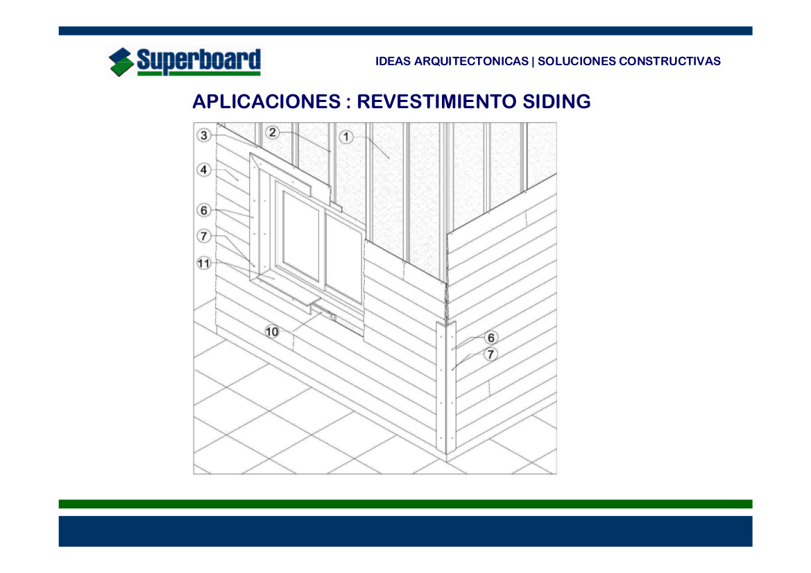

Paso a lo que es la mayoria de los casos "artesanales" en que se hace el siding cementicio.
Basicamente vienen 2 componentes:
1) el siding propiamente dicho de 6 u 8mm x 150mm ancho x 3 o 3,5mts largo
2) unas "tiras" de cierre de 50 o 100mm ancho que se usan tanto en esquinas interiores como exteriores, asi como tambien para "recuadrar" puertas y ventanas
Es muy importante que el instalador sea cuidadoso en los detalles de sellados y aislacion (del agua de lluvia sobre todo)

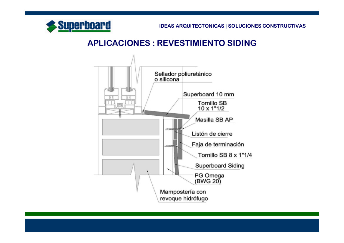

Detalle ventana con la ventana amurada sobre el "botaguas" o "vierteaguas" que siempre debe estar inclinado (no como en el dibujo) (el botaguas es lo que en el dibujo figura como "tapita del vano")
Detalle ventana amurada directo a perfileria

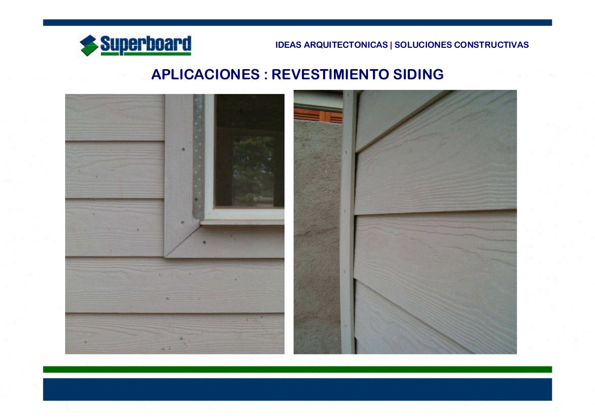

imagen de frente ventana y union en esquina con sistema de flejes
otra opcion esquina sin fleje, la aislacion debe ser cuidadosa

1) Como puedo hacer para que quede inclinado el botaguas?
2) Resumiendo, entiendo que el vano de la ventana debe tener la medida de la ventana, mas un recubrimiento (las tapitas) del cementicio todo alrededor? es así?

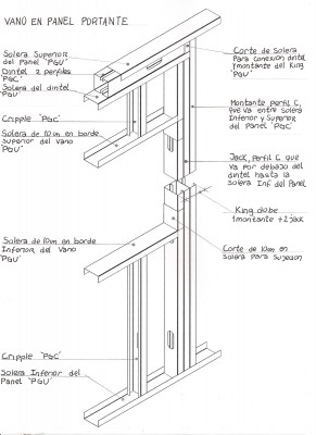

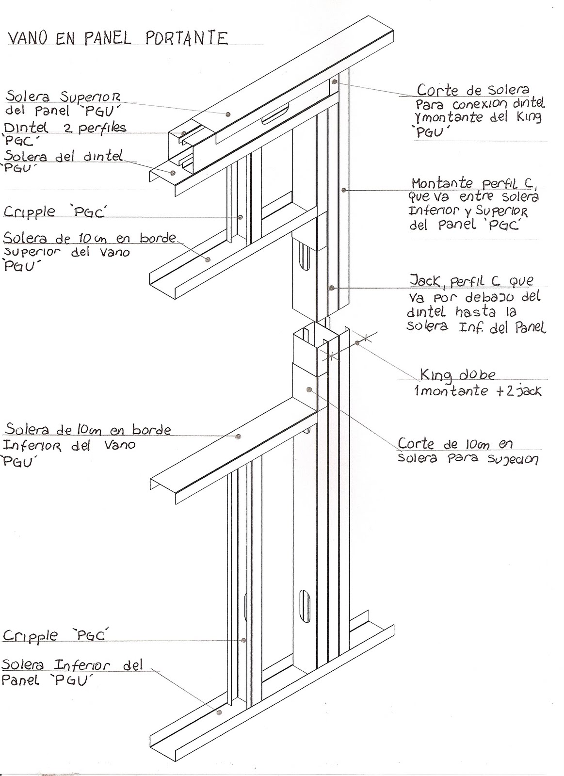

1) en lugar de armar los vanos con el pgu asi
gracias a http://construccionesdh.blogspot.com.ar/
que esta perfecto igualmente y es lo que recomendan los manuales
nosotros descubrimos que perfectamente puede hacerse de otro modo:
en lugar de cortar esos 10cm de pgu o solera y amurarlo al Jack (asi se llama el 1er perfil vertical a cada lado de una abertura) se quitan esos 10cm y se coloca un pequeño montante (como los restantes de abajo de la ventana= llamados cripples inferiores) que queda "espalda con espalda" asi ][ con el Jack y sirve para atornillar el fin de la pgu o solera.
Bien esos cripples inferiores los cortas unos 7mm mas largos de un lado que del otro y asi te queda una inclinacion..
OPCION 2
antes de la "tapita" de cementicia colocas 2 tiras de chapadur (vienen de 3mm 3+3 te queda una altura de 6mm) y luego queda la inclinacion
2) en realidad tenes las 2 opciones que te mencionaba en el mensaje anterior:
poner la ventana directo sobre la perfileria y luego las tapitas "mordiendo" un poco el marco de la ventana (en esa OPCION 3 podrias darle la inclinacion pegando la tapita inferior con sellador de siliconas y luego que seque algun tornillo de refuerzo
o sino poner la ventana sobre el vano previamente emplacado
saludos!!!
