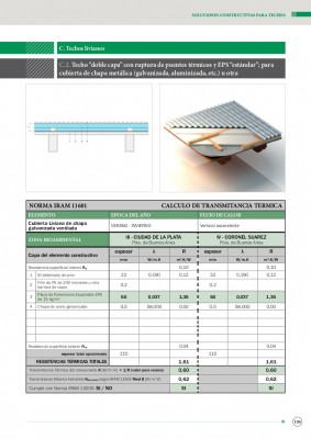

Voy por partes, tendrias que aclararle al calculista que queres usar madera y todos los detalles que quieras ya que hay muchas maneras de hacerlo, lo de la aislacion.. Podrias poner poliuretano expandido proyectado sobre la cara interna del techo o incluso celulosa proyectada.. o paneles SIP de techo etc etc etc.
Mi recomendacion se adapta a lo que creo que es tu necesidad:
1) que lo vas a hacer vos
2) que estas en San Martin de los Andes
3) que no queres gastar de mas (imagino)
Para ese caso mi recomendacion es la siguiente: OJO no es necesario que le pongas doble clavadera cruzada como el dibujo ya que la clavadera en si al ser de madera natural es bastante aislante.. es cierto que al ponerla cruzada mejora un poquito mas aun la aislacion.. El tema es buscar maderas adecuadas que no se rajen al ser finas (en el ejemplo usa listones de 25mm espesor para EPS de 25mm obviamente por cada 1 de sendas capas) (un buen liston de pino de 2x1" puede andar.. si es eucalipto mejor.. no se mucho mas de eso podes consultarlo..)
El EPS de 50mm debe costar cerca del doble de $145, ese es el precio de 30mm (siempre de 1x2mts)
La separacion de la perfileria te la dictara Consulsteel,, seguramente cada 40cm..
Lana seria recomendable igual pero es una cuestion bastante fina de ingenieria en temas de aislacion que no manejo mucho mas de ahi.. Si el EPS recubre todo el exterior pareceria innecesario poner lana.. no lo se extactamente..
