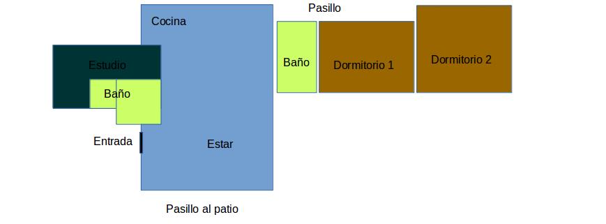

Edit: Subo un jpg con una idea de lo que quiero hacer.

Hola Bruno, ya sea que tengas la medianera contra el estudio o el dormitorio cualquiera de las 2 son paredes chicas.. si las podes hacer de material si queres..
No parece malo el precio del armado y montaje estructura, si queres publica un pedido en la parte de Busco Instalador para comparar.. pero te recomiendo que tengas bien en claro hasta donde queres hacer.. ya que 50m2 es algo chico para moverse lejos, pero quiza a alguien le puede servir hacer la estructura, el techo y emplacado exterior por ejemplo, disculpa si me estoy metiendo de mas.. saludos

La medianera a la que hago referencia es la que estaría del lado de la cocina y los dormitorios. Es decir, el dibujo habría que verlo de izquierda a derecha, con el estudio como la parte delantera de la casa.

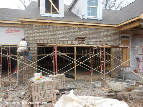

Como todo un lado de la casa estaría sobre la medianera, se me ocurre que podría solucionarlo, de ese lado exclusivamente, con un revestimiento de ladrillos vista ¿no? ¿Se puede hacer el EIFS con ladrillos como capa final? Así el terreno queda cerrado en la primera etapa y, de paso, me aseguro de cumplir con la legislación de medianeras.
Entonces los pasos que me imagino serían hacer la platea de H21 (no sé si en ese paso también tengo que pensar en alguna cañería además de la cloacal), cerrar el terreno con ladrillos y después montar la estructura. Y que un lado de la casa se vincule con esa pared de ladrillos como revestimiento final.

Si,, no creo que haya problema con la ley de medianeria (no estoy muy al tanto) el mayor problema es que un vecino no haga la suya, te mande una enredadera y riego y riego y te deteriore el eifs..
Claro que podes hacer ladrillo como revestimiento del OSB podes fijarte la solucion que hay aca
http://construccionenseco-foro.com/que- ... .html#p199
Hay muchas maneras de anclarlo (la mencionada es con malla sima) pero sino se colocan "L" y un hierro horizontal (4 o 6mm) cada unas 2 o 3 hiladas.. (a ojo)
