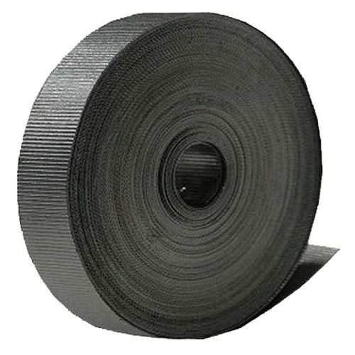

Lo que se hace en el caso de pasar cañeria de salida de calefactores es lo mismo que se haria en un techo de madera tradicional (tipo machimbre) y en las casas de madera..
Se envuelve el caño en la seccion que pasa dentro de la pared con un sustituto del amianto.
Se vende en las ferreterias es como una tela algo mas rigida de color casi blanco..
cinta corrugada de grafito expandido
o este producto relativamente nuevo
Le das 1 o 2 vueltas al caño. No es dificil, te va a salir a la primera.
