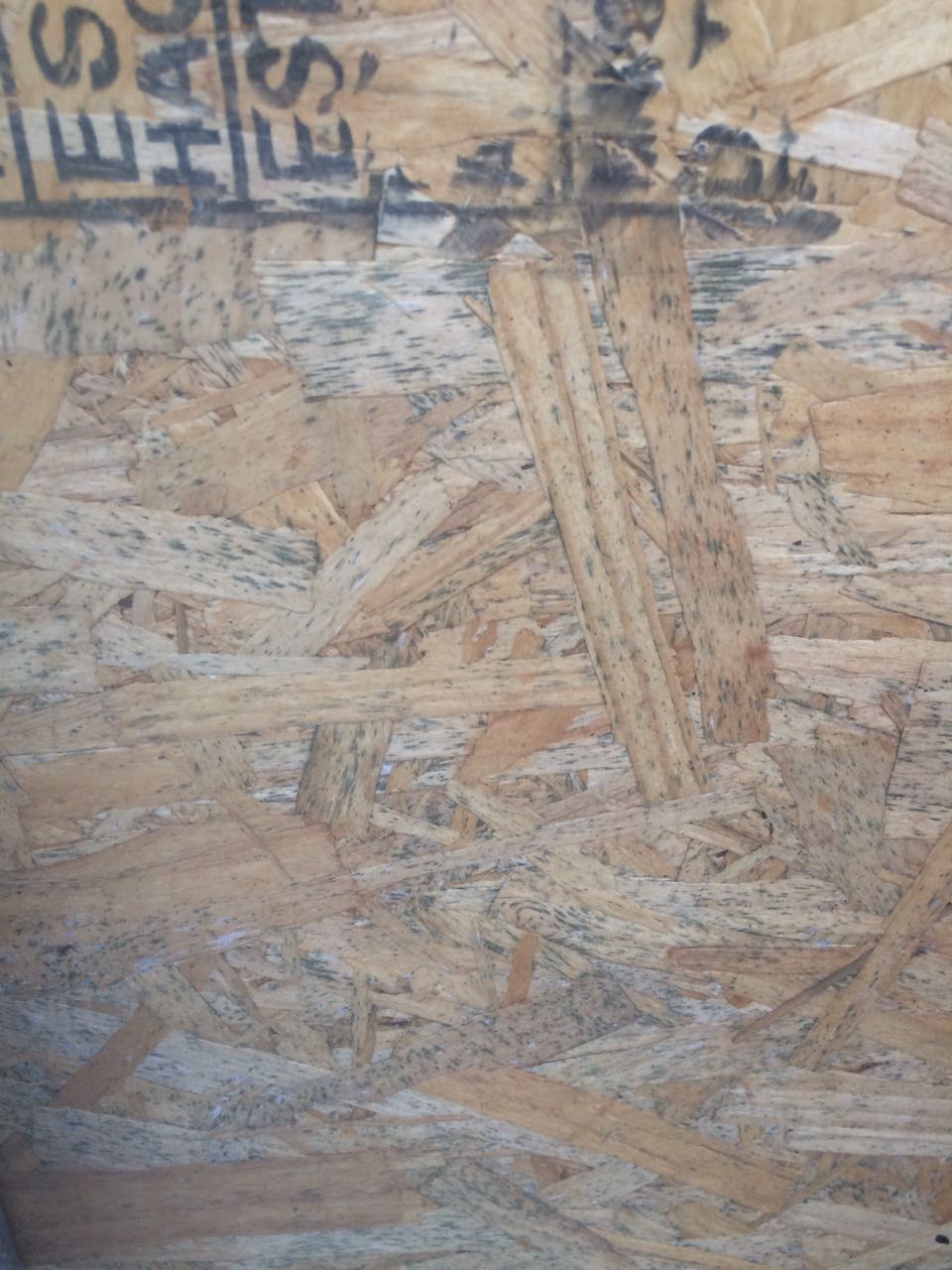

Estimados, pregunto algo que me ha descolocado al verlo: estoy en la etapa post-wichi. Empezando a armar el techo. Soy de Mar del Plata y acá si hay algo que nunca faltan son las lluvias caudalosas que pueden durar 1 semana...eso pasó el último mes. Hoy fui a la obra a llevar material y vi una serie de puntos negros en la madera OSB que creo son hongos (ver foto). Alguien puede ayudarme a saber si es hongo y si lo es...qué hago?, porque sacar las placas sería una locura!!. Jamás escuché de OSB hongueado, y por eso mi desconcierto.
Saludos a todos y muchas gracias de antemano!
Raúl.

RaulP escribió:Estimados, pregunto algo que me ha descolocado al verlo: estoy en la etapa post-wichi. Empezando a armar el techo. Soy de Mar del Plata y acá si hay algo que nunca faltan son las lluvias caudalosas que pueden durar 1 semana...eso pasó el último mes. Hoy fui a la obra a llevar material y vi una serie de puntos negros en la madera OSB que creo son hongos (ver foto). Alguien puede ayudarme a saber si es hongo y si lo es...qué hago?, porque sacar las placas sería una locura!!. Jamás escuché de OSB hongueado, y por eso mi desconcierto.
Raúl.
Hola como estas? hace cuanto tenes el osb a la intemperie? eso se forma cuando esta mucho tiempo sin recubrimiento y efectivamente son hongos..

Hola magoo124. Primero que nada muchas gracias por leerme y responder!. El emplacado OSB lo comencé este mes!, o sea que como mucho las primeras placas las coloqué el 1 de abril. Me llama la atención porque tengo hecho un cobertizo de madera y he usado OSB para el piso y tiene unas partes que sobresalen (tipo vereda) que están expuestas a la interperie desde hace 1 año y nunca desarrollaron hongos. Por suerte este finde el clima secó bastante, pero Mar del Plata tiene épocas de lluvias con caudales increíbles en pocas horas. Bueno, sólo espero que estos hongos se sequen con el Sol, porque mucho no puedo hacer, ya está puesto el wichi además.

RaulP escribió:Hola magoo124. Primero que nada muchas gracias por leerme y responder!. El emplacado OSB lo comencé este mes!, o sea que como mucho las primeras placas las coloqué el 1 de abril. Me llama la atención porque tengo hecho un cobertizo de madera y he usado OSB para el piso y tiene unas partes que sobresalen (tipo vereda) que están expuestas a la interperie desde hace 1 año y nunca desarrollaron hongos. Por suerte este finde el clima secó bastante, pero Mar del Plata tiene épocas de lluvias con caudales increíbles en pocas horas. Bueno, sólo espero que estos hongos se sequen con el Sol, porque mucho no puedo hacer, ya está puesto el wichi además.
Gracias magoo124.
Abrazo!
Raúl.
Hola raul, habria que ver donde compraste el osb de que forma lo tenian guardaddo, de todos modos si es poco no creo que te vaya a traer problemas a futuro.. cualquier consulta a tu disposicion

Hola magoo!. Lo compré en Mundo Seco, pero estuvo guardado en casa de mis padres en un quincho seco, estibadas como corresponde...pero bueno, supongo lo mismo que decís vos. Al menos en estos días no he visto un avance de las manchas.
