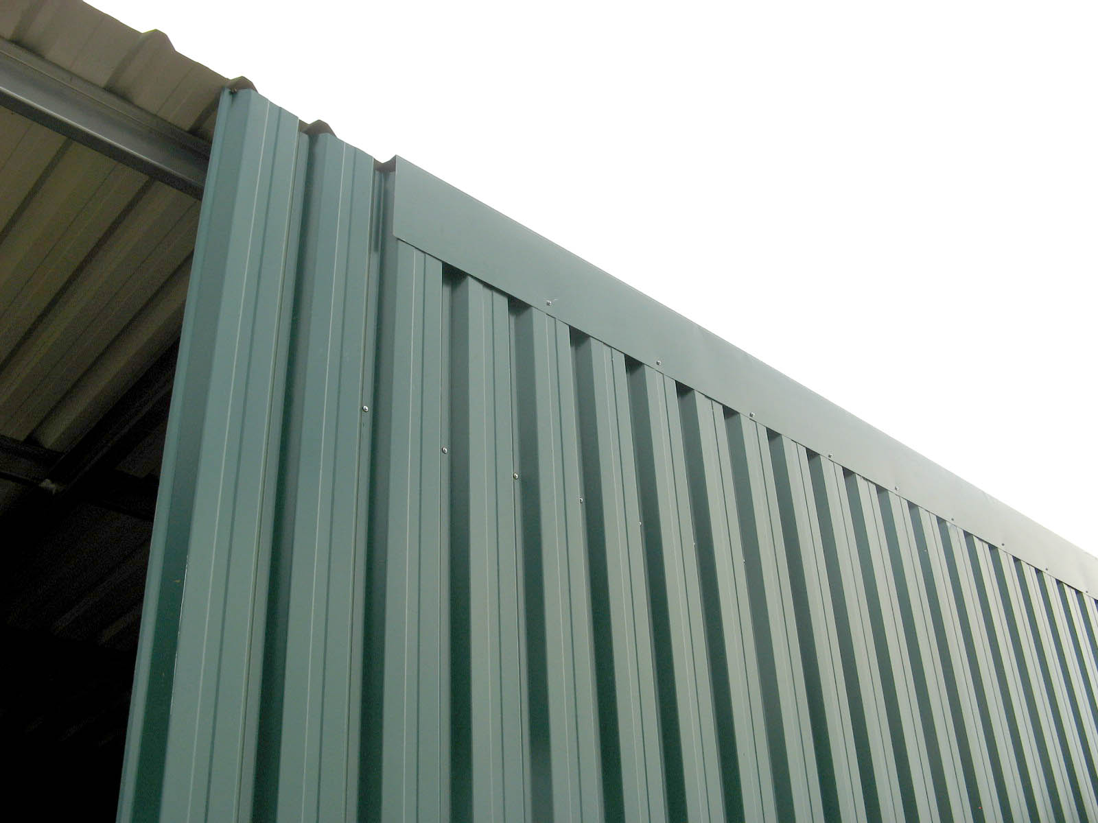

Hola Ale mira yo pondria lo mismo que para el EIFS solo que despues de OSB (puede ser de 9mm!!!) y tyvek pondria un EPS asi y la chapa..
EPS telgopor ondulado.jpg (7.42 KiB) Visto 17411 veces
No se si viene con la forma del trapezoidal pero sino lo que podes hacer es colocar listones tipo clavaderas horizontales cada 1mt y en ese metro colocar planchas de EPS luego la chapa atornillada a las clavaderas.. igual que un techo..

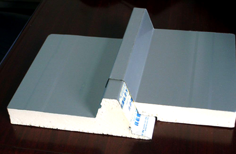

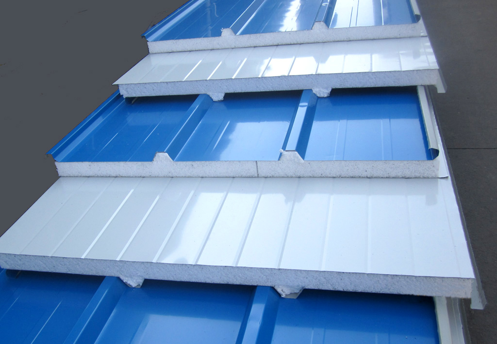

sino lo otro ver si se consigue panel sandwich o panel SIP de chapa que seguro salen caros pero anda a saber..

Claro,, podrias tenerlo asi con la clavadera directo y el eps entre una y otra!
Las fotos estan buenas!! es perfectamente factible.. he visto casas con acanalada galvanizada (plateada) quedan lindas saludos!
