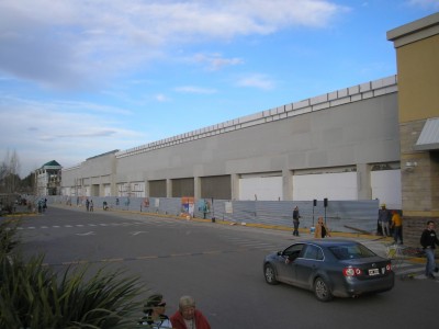

Evidentemente es preocupante.. en el caso de las paredes con EIFS no me preocuparia porque el EPS queda totalmente estanco bajo el base coat y pintura y de hecho de las casas que hicimos en 2013 y 2014 (obras relizadas hace casi 3 años) jamas oimos queja de ese tipo si bien estaban ubicadas en zonas de antiguas chacras devenidas en loteos..y de hecho el Portal Patagonia Shopping de Neuquen ahora que recuerdo tambien se hizo con EIFS (EPS) y ahi esta sin problemas desde hace casi 10 años aprox .. y no creo que estos capitales enormes que hagan obras semejantes inviertan sus fortunas en un material riesgoso..
foto empresa Monzac srl responsable del proyecto
En la imagen se ven algunas planchas de EPS pegadas y en la parte superior molduras (probablemente tambien de EPS.. el resto esta emplacado con cementicia y aun no se le habia colocado el EPS en la instancia de la foto
