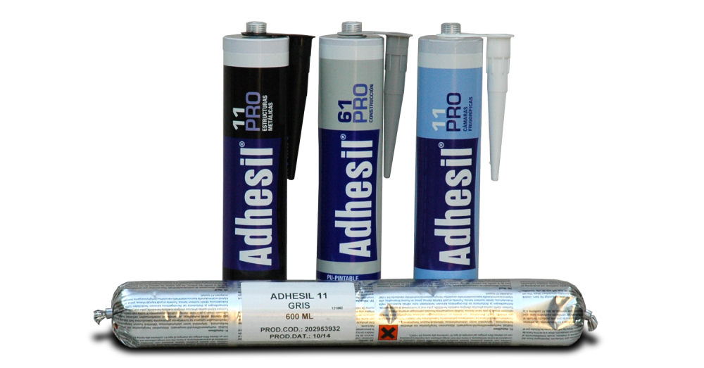

Aca en Neuquen se consiguen unos listones de unos 7 o 10cm de ancho que se usan para colocar en esquinas de paredes y ventanas (tipo recuadro.. hay un tema en el foro que muestra como hacerlo)
Este sistema con listones es debe ir bien sellado longitudinalmente preferentemente con sellador poliuretanico (ojo no es poliuretano en aerosol sino tubo de ese que se coloca con pistola tipo silicona..)
Hay muchas marcas y por lo general (no siempre) los tubos de sellador poliuretanico o de poliuretano son metalicos en lugar de plastico saludos!
