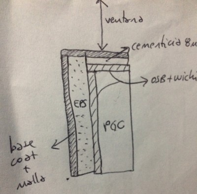

Genial el link de Total-Wall...de hecho me miré los 10 videos y por lo que veo en EEUU usan varias cosas más que acá no he visto en las casas de mat de construcción SF...por ejemplo los head-flashings esos que se usan arriba de las ventanas para que la humedad caiga fuera de la pared y las cintas de membrana asfáltica que le pone alrededor de las ventanas. Yo estoy justo en la etapa pre-base coat...Ya coloqué los EPS sobre la barrera de viento y vapor y empecé a armar los premarcos de las aberturas: OSB->wichi->cementicia 8 mm->ventana. Me surgen varias dudas en especial cómo va el detalle de cada placa en relación al EPS que ya está puesto. Yo me hice un diagrama, pero me gustaría compartirlo acá a ver si es la mejor opción o no...
Espero se entienda. Una aclaración: la base coat NO iría debajo de la ventana, sino hasta el borde; porque en el dibujo parece como si la ventana quedara apoyada sobre el base coat...
Bueno, mil gracias como siempre a todos en el foro!!

Hola raul como estas?.. esta perfecto lo que dibujaste, lo unico recorda hacerle pendiente al premarco para la caida del agua que en el dibujo no la estoy viendo y eso te puede llegar a traer problemas a futuro, coloca una tira de cementicia de 1 cm por el ancho de la ventana debajo de la cementicia que vas a utilizar como premarco y listo

Hola Magoo!!, genial entonces!, sí, el botagua famoso no??, ok, ya lo anoto para no olvidarme!. Muchas gracias por tu ayuda!. Abrazo grande!.
