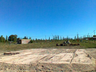

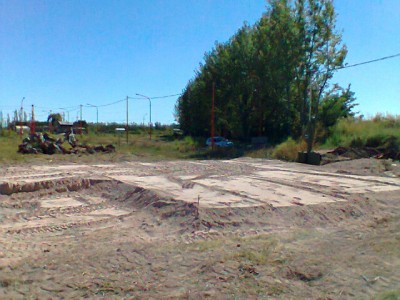

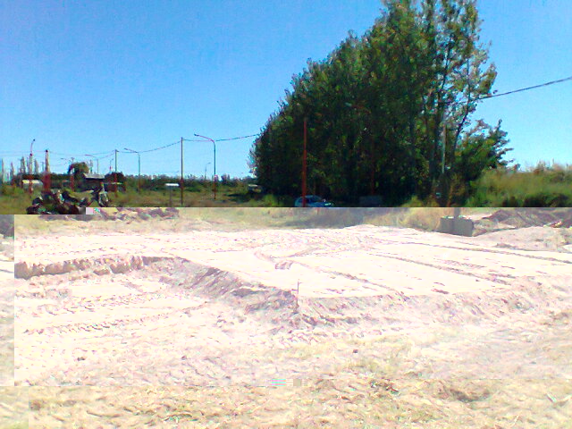

En Steel Framing y aca en Argentina, mas comun es hacer un relleno nivelador ya sea para nivelar como para levantarte del terreno
Esto lo hicimos la semana pasada en una nueva obra en Fernandez Oro (zona de chacras)
La camara es un desastre pero la idea es lo importante.
El nivelado este lo hizo una maquina por solo $400 en 1 hora
luego hay que nivelar un minimo y regar y apisonar con rodillo apisonador
arriba de esto platea de 12 o 15cm con malla simple y doble malla en los perimetros (es de 1 planta la casa)
En Bariloche se hacen casas en la montaña practicamente y hay que rellenar camiones y camiones pero si excavas para nivelar es peligroso por la lluvia
Avisame si te sirve o si te entendi bien saludos!!
