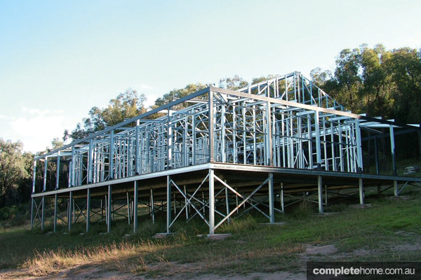

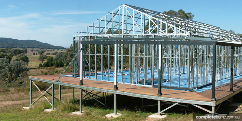

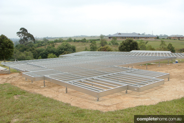

Hola, todos hemos visto en alguna pelicula yanqui esas casas (gralmente de madera) con todo un espacio debajo donde a veces los niños se meten etc..
Bien, la respuesta es que si.. Y ahi van alguna fotos!

Beneficios?
Ventajas?
Aparentemente mantiene la humedad lejos, cosa que es util especialmente con la madera y en zonas muy humedas, como asi tambien en zonas con nieve..
Se minimizan las tareas de albañileria ya que hacer una platea requiere unos cuantos conocimientos y habilidades.
En costos ni idea.. Saludos!!
