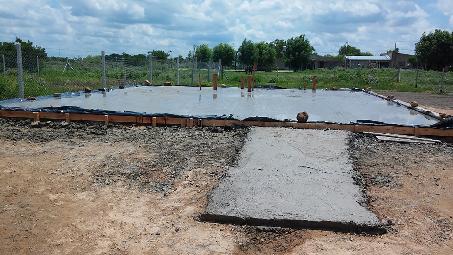

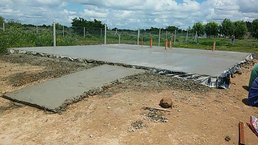

Hola primero quiero cumplir con lo prometido de mostrar la platea que hicimos y después la consulta jaja. Yo tenia pensado colocar todos los paneles sobre la platea y luego hacer la carpeta niveladora dentro y entre los paneles.
Pero creo que la platea no esta lo suficientemente lisa como para que los paneles apoyen de manera que queden asentados en toda la superficie de la solera, entonces mi consulta es. ¿Necesito hacer la carpeta niveladora antes de colocar los paneles? o puedo darle otra solución como por ej.: suplementar en las zonas en donde no toque bien las soleras ( no se, tiro por tirar).
Mi duda es porque yo voy a construir con platform framing y el espesor de las soleras es de 50 mm si a eso le sumo unos cm de carpeta, me queda una distancia muy alta para los anclajes de sujeción a la platea y no se consiguen anclajes de, por lo menos 150 mm de largo, que es el tamaño que necesitaría. Espero haberme expresado bien.

Hola Diego como estas?Diego1977 escribió:Hola primero quiero cumplir con lo prometido de mostrar la platea que hicimos y después la consulta jaja. Yo tenia pensado colocar todos los paneles sobre la platea y luego hacer la carpeta niveladora dentro y entre los paneles.
Muy buena la basecita!!
Me alegra ver que tu proyecto avanza felicitaciones che!
Te hago una consulta te referis a soleras (50mm) de madera o de acero estructural o de PGU galvanizado?
Van 2 plantas?
Re: Carpeta niv. antes o despues de los paneles
Gracias Daniel. Si, va lento pero avanzando, la solera es de madera de 2x4" entonces si yo le sumo algunos centímetros de carpeta niveladora me queda muy alto para los tarugos de sujeción. ¿Tenes alguna sugerencia? O tal vez este equivocado en lo que estoy pensando!?
