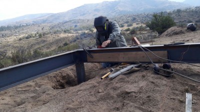

Ariel1980 escribió:Buen día estimados,
Quiero construir una casa en un terreno de mucha piedra que está inclinado en una zona de mucho viento.
La idea es romper sobre la piedra e instalar columnas de doble UPN100 hormigonadas. Las mismas se meterían en la piedra unos 40cm y sobresaldrían en la zona más desnivelada cerca de 80cm.
La separación de las mismas sería cada 2 metros.
Estas columnas de UPN estarían vinculadas entre sí con un IPN 200 (sobre el que descargarían los muros portantes de Steel Framing.
Mi consulta está dividida en dos partes:
¿La profundidad de las columnas UPN será suficiente?
¿Cómo realizo el anclaje del piso (en Steel Framing) y de los muros a esta base?
Muchas gracias de ante mano!!!

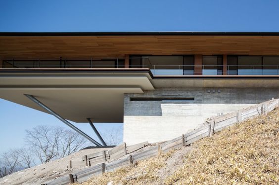

Lamento no tener un dato concreto.. deberian pensar el pilotaje como se trata a un entrepiso
¿Cada cuanto debo colocar un apoyo para que el tirante (cabio, perfil) se sostenga, se mantenga firme al pisar y soporte el peso de la casa?
palafitos 3.jpg (12.14 KiB) Visto 67348 veces

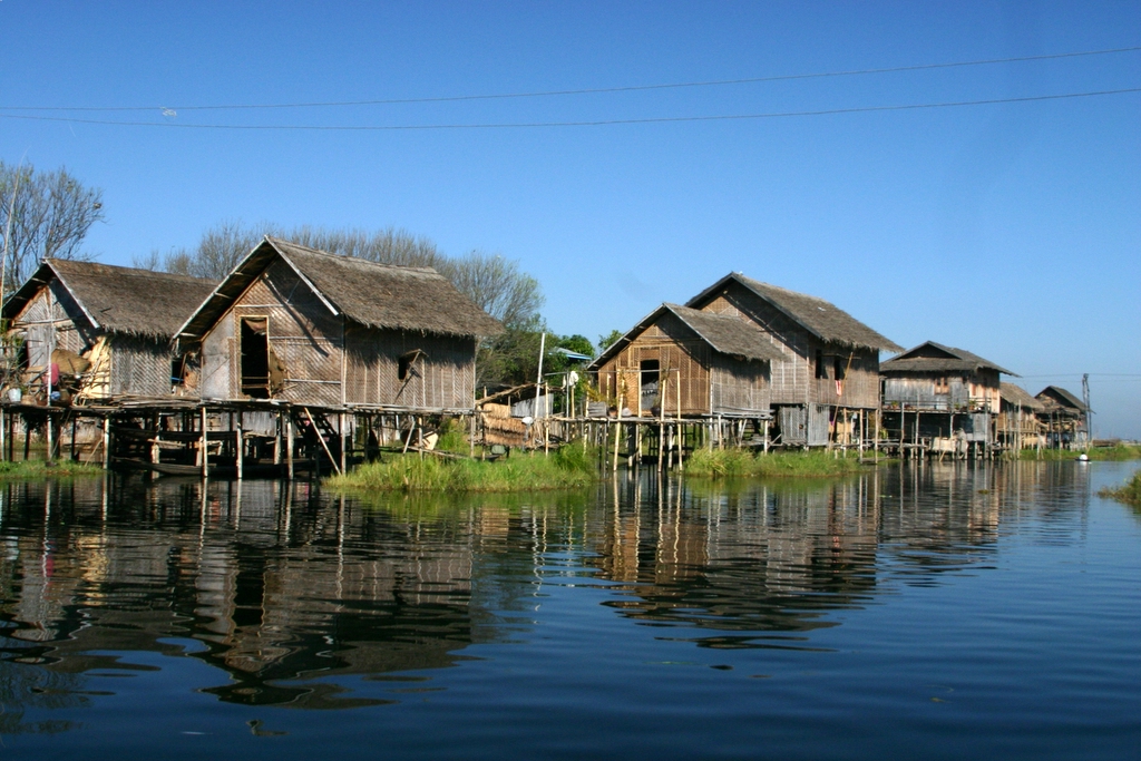

Constuccion Venezolana llamada Palafito. Un dato curioso. ¿Sabias que debido a estas construcciones con pilotes halladas por los conquistadores españoles en Venezuela, se le dio a la misma el nombre en alusion a una "Pequeña Venecia"?
En la otra punta del mundo (Birmania, Asia) otra construccion con pilotes

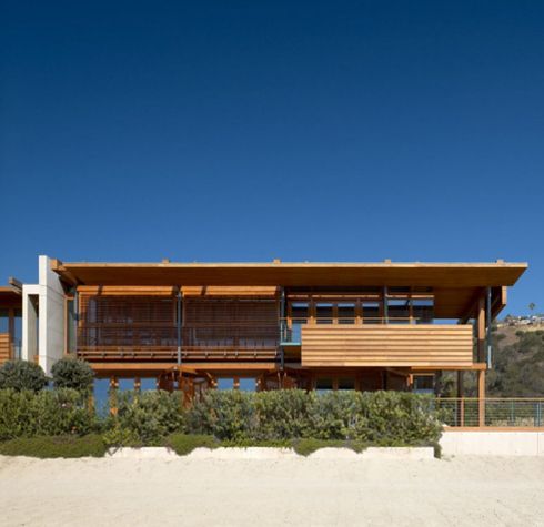

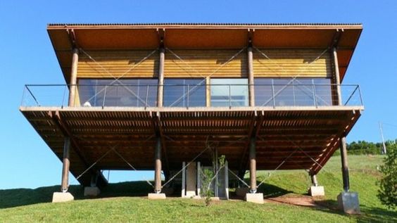

..Y llego la modernidad :pleasantry: al Foro!!!

Hola, disculpas por la demora para responder, al final consultamos también con un ingeniero, y terminamos rompiendo la piedra con un martillo neumático, anclamos unos hierros, soldamos las columnas de UPN y hormigonamos todo..
