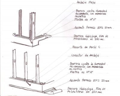

En el siguiente grafico se muestran 2 ejemplos de platea, la primera con vigas mas pronunciadas (por lo general para mas de 1 planta o para cuando se necesita realizar una pared mas pesada (ej de mamposteria)
y en la imagen inferior el encadenado o viga es mas pequeño y se aloja dentro del ancho parejo que se le da a la platea: fuente:http://construccionesdh.blogspot.com.ar ... lajes.html

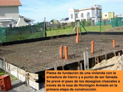

Aqui una imagen aunque en este caso no se ve si es malla simple o doble (aclaramos que en el caso de plateas doble malla, ambas deben ir separadas por unos pequeños "caballetes" o "ranitas" que se hacen con hierro tambien
