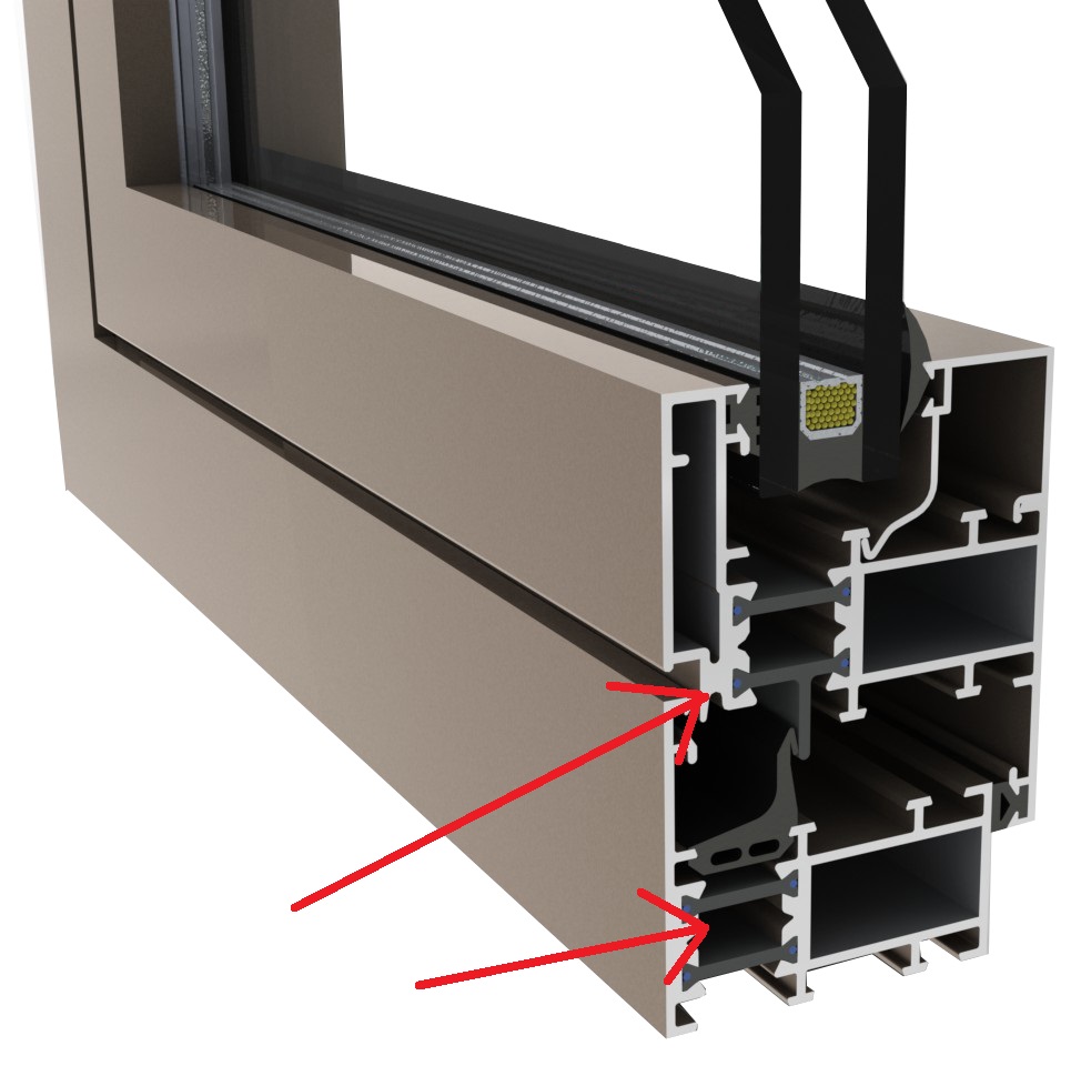

En aluminio (atencion el aluminio es uno de los metales mas conductores de la temperatura!! mas aun que el hierro!!) hay una opcion que trae un "piezita"de pvc que rompe el puente termico entre afuera y adentro osea que disminuye el paso de temperatura.. tengo entendido que son caros!!

Genial ! Si si voy a optar por el aluminio y voy a averiguar eso q me dijiste. Sin duda los costos del PVC son mayores.
