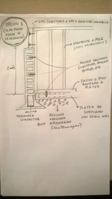

Ahora vienen una de mis tantas dudas... Como hago para apoyar un panel de 2.50 mts sobre una pared....(seria medianera de 2 mts..).. porque todo los videos muestran la construcción en terrenos que no tienen casas vecinas ni paredes lindando.... siendo que desde la perfileria hacia el exterior va la placa osb...y despues EIFS ......etc etc....

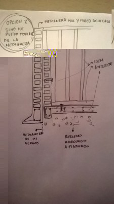

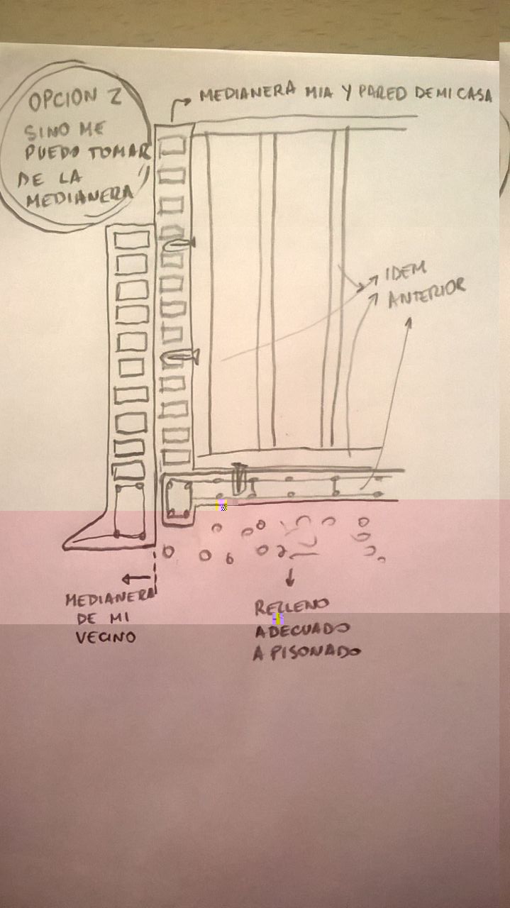

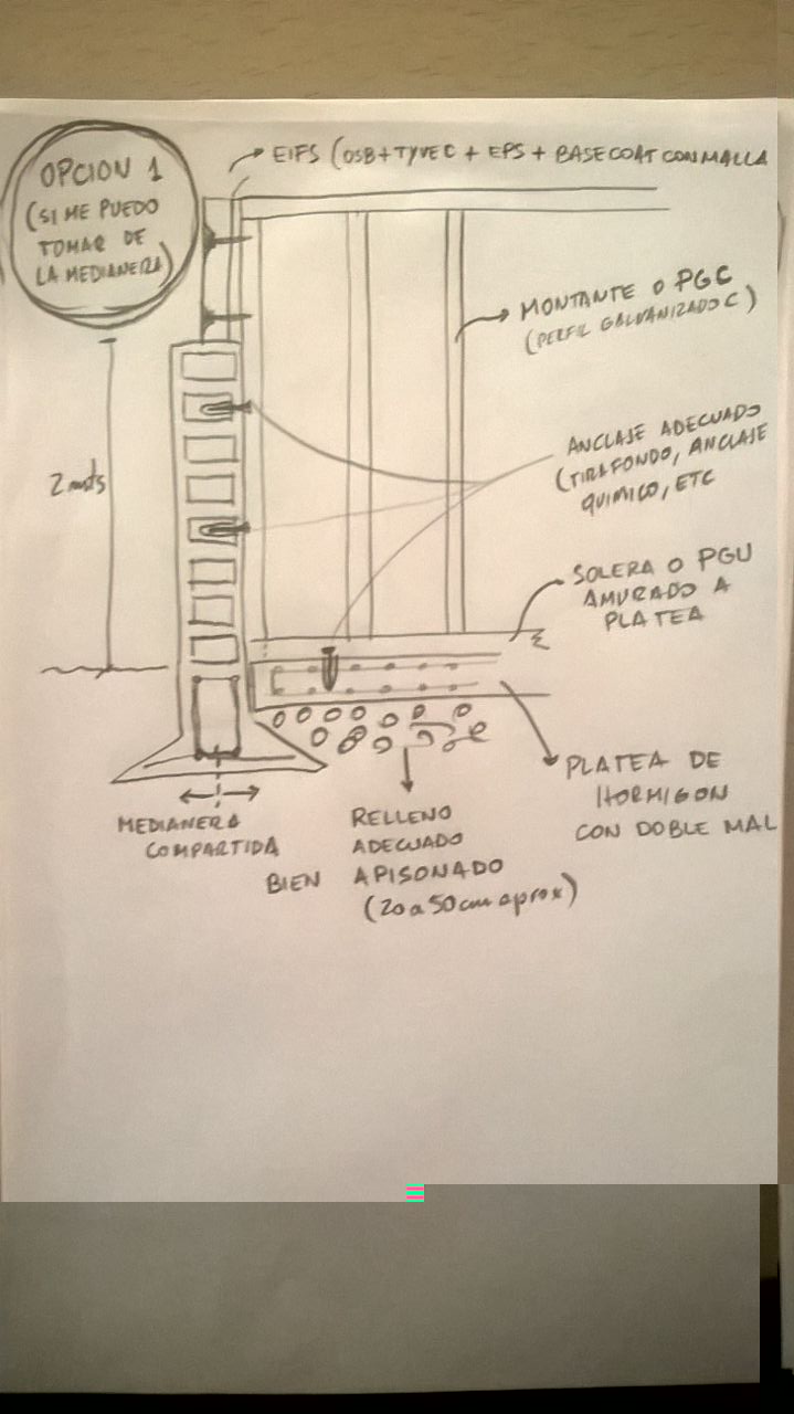

Hola Gonzalo,
bienvenido!
Sobre este tipo de detalles que mencionas, por lo general no existe demasiada informacion en los manuales.
Sin embargo son cuestiones simples que se resuelven con un poco de ingenio o experiencia. Te digo esto porque a continuacion te expongo 2 tipos de soluciones (opcion 1 y 2) pero seguramente pueden haber mas opciones buscando..
Contame q te parece o si tenes mas dudas!

- Adjuntos
