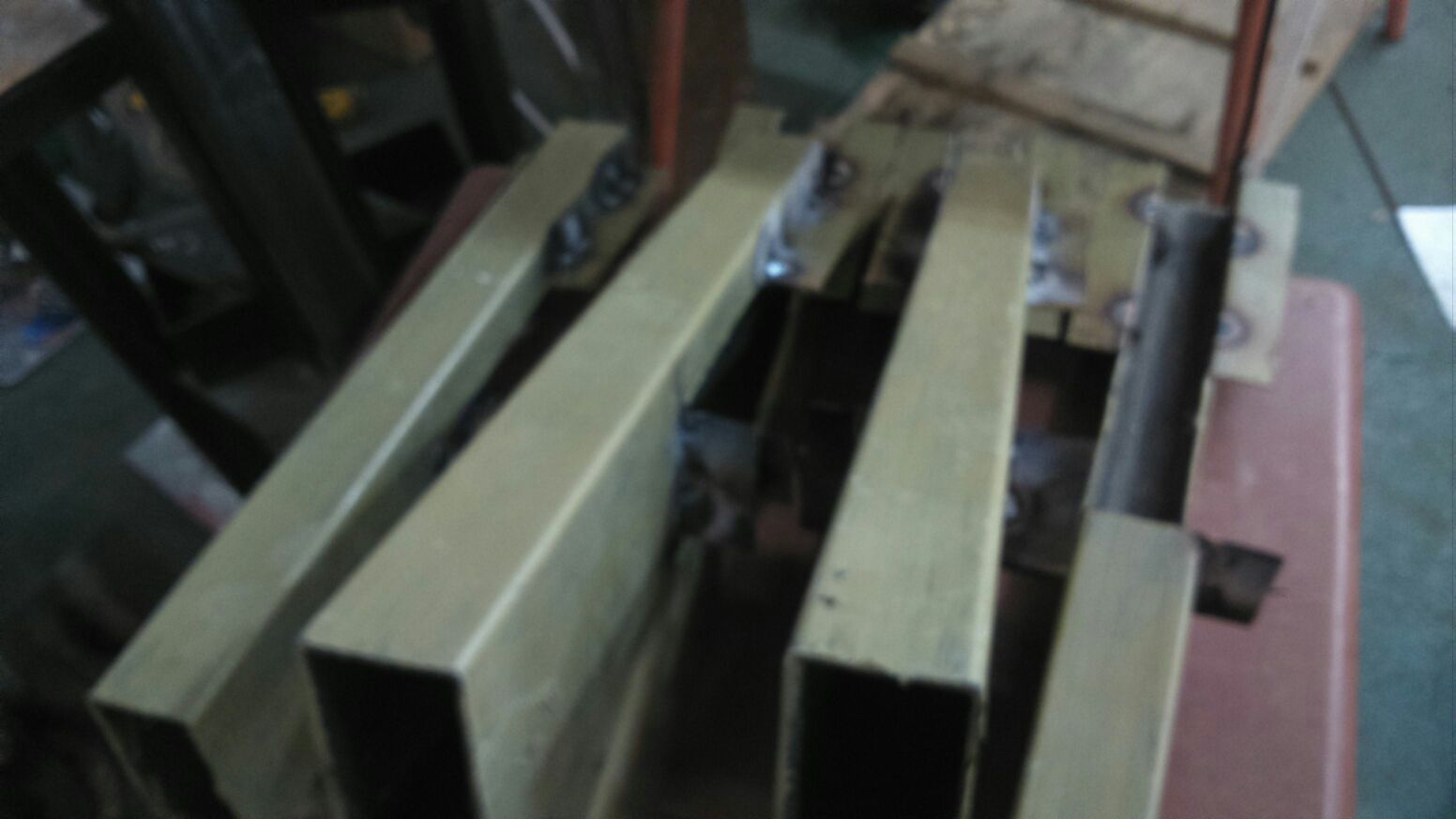

Me alegra que tengas ya los planos. La sauco es muy linda nosotros hicimos una sauco 3 despues te muestro las fotos.

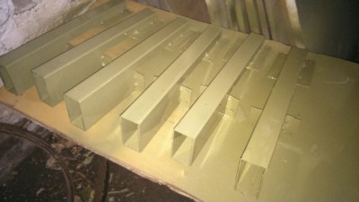

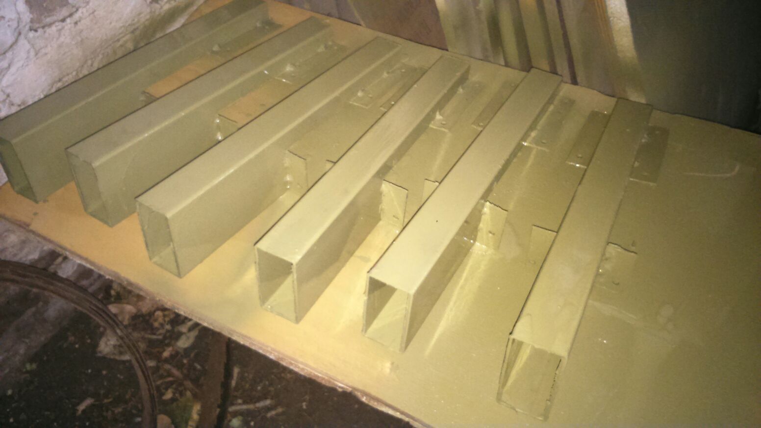

Hay un truco lindo para hacer en la puerta balcon de atras para que quede volado!!! mira Nosotros le pusimos unos soportes de hierro tipo mensula para que al pisar no se hunda y quede separado del piso bien pintados con antioxido o pintura epoxi no encontre las fotos de cuando los amuramos a platea pero van colocados entarugados (taco fisher + tornillo tirafondo o similar) tanto desde arriba como desde el costado espero se entienda.

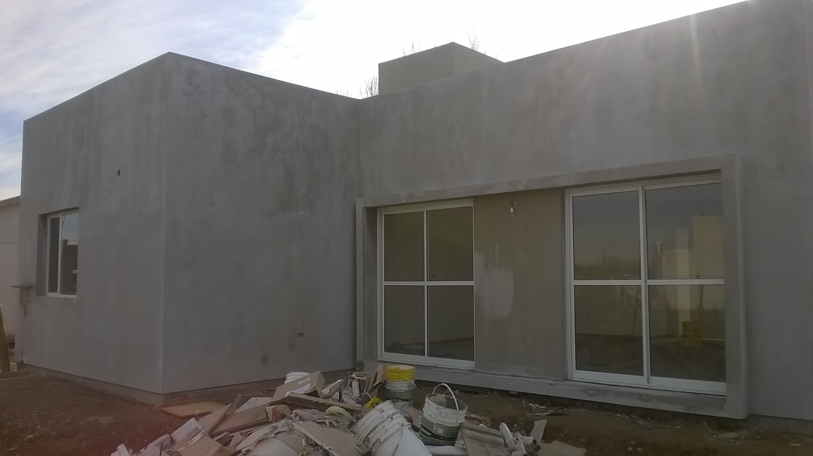

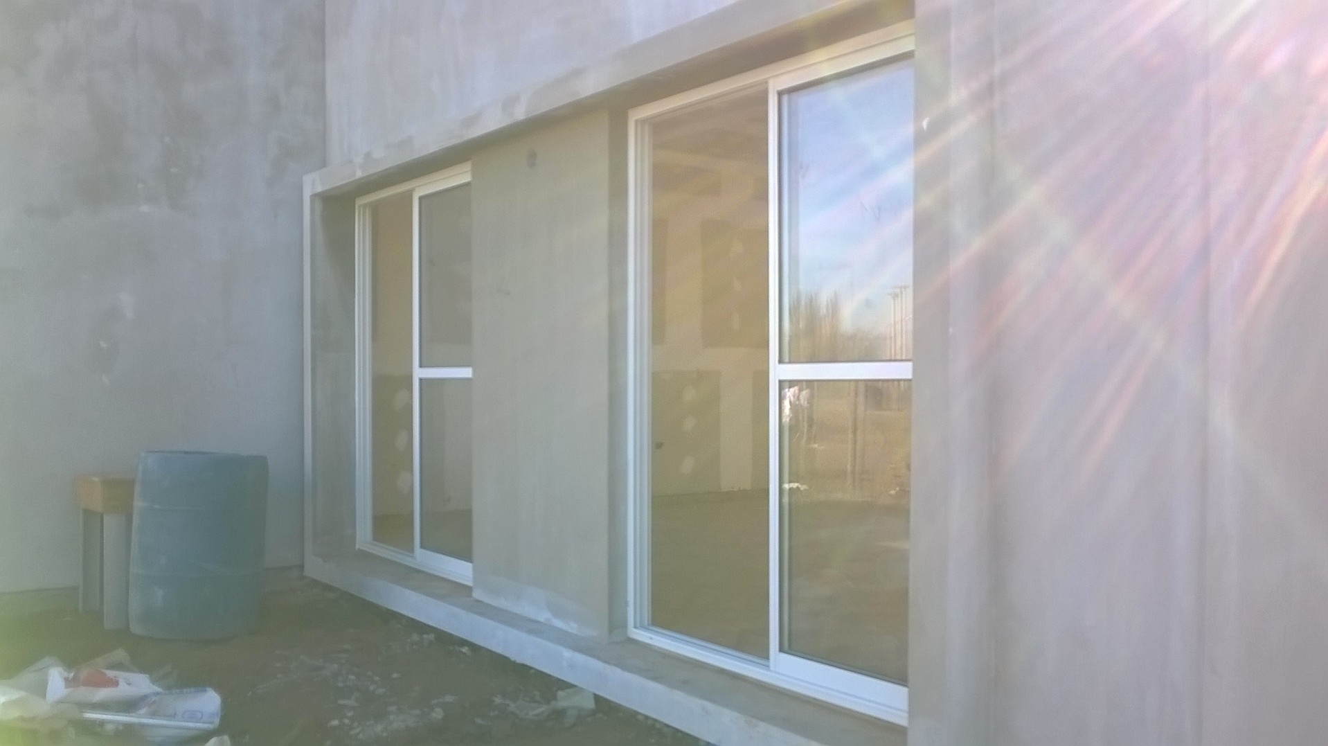

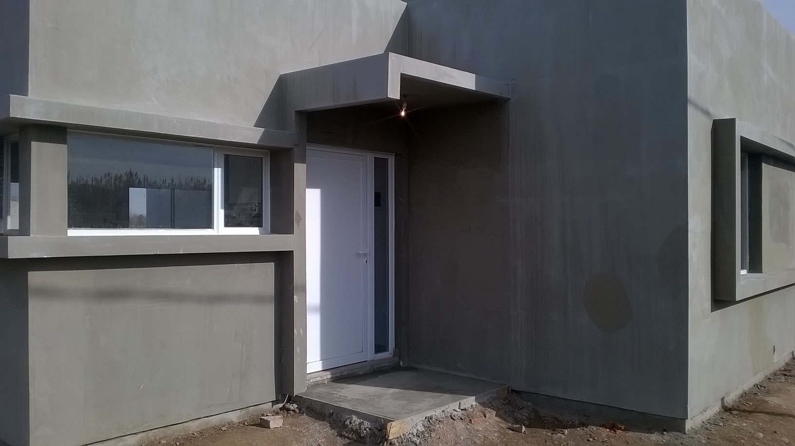

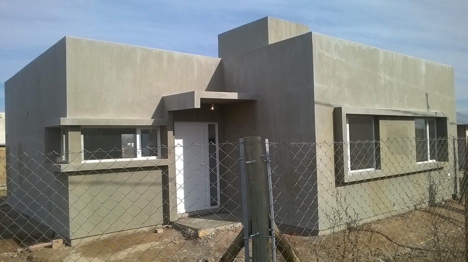

Y ahi van otras fotos..
Si te fijas le agregamos un tramito de ventana en la esquina de la cocina que originalmente el diseño creo que no trae..

muchas gracias por compartir las fotos, la casa quedó espectacular. Nosotros ya tenemos lista la zapata corrida y los paneles, en unas semanas estaríamos montando la estructura. Te quería consultar sobre el borde de vanos que se ven en las fotos (en las ventanas). ¿Los agarraste sobre la estructura o primero emplacaste y luego los colocaste sobre el OSB? ¿Recubriste los bordes de vano con OSB y/o EPS?

con respecto a como armarlo Consulsteel deberia enviarte un detalle del armado, si no lo hace avisame y te envio algunos dibujos (no los tengo a mano) te conviene osb+cementicia(sin uniones placa entera)cristianrosa escribió:Hola Daniel,
