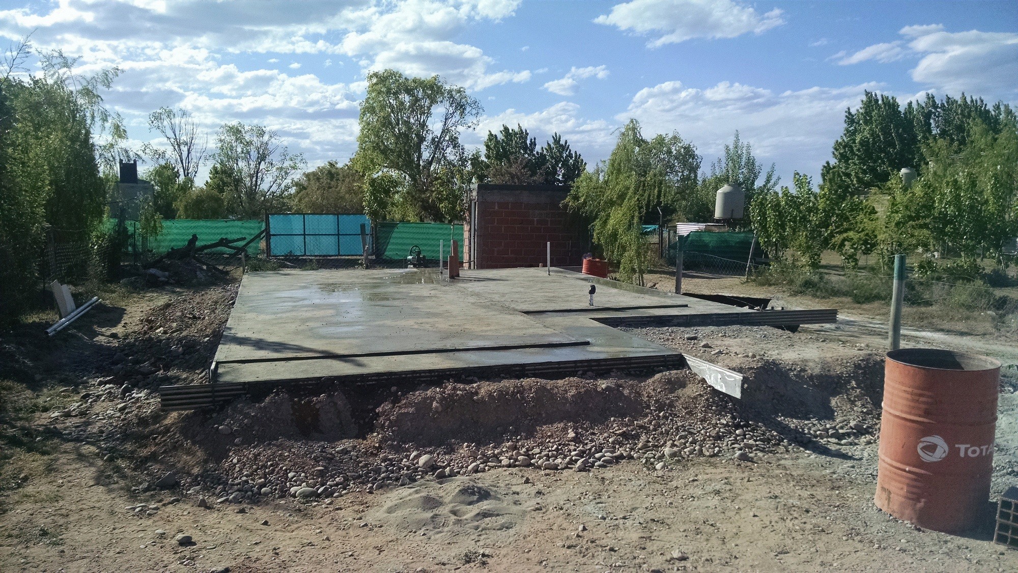

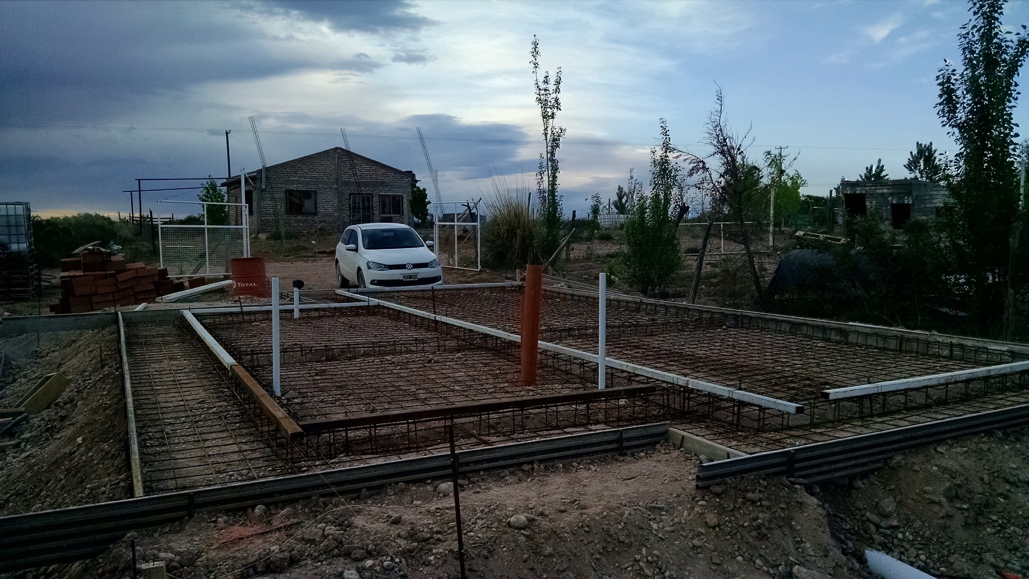

hola daniel, acá estoy de nuevo, para contarles que he terminado con la platea, se alargo este tema ya que habia mucho desnivel en mi terreno, pero ya esta hecha, un logro, tambien la semana pasada pude retirar la perfileria, que en poco dias mano a la obra con el armado, aca dejo unas imagenes de la platea.
platea sin hormigon
platea sin hormigon
platea terminada
platea terminada
Re: Construir mi casa.
Hola Cesar, esta muy buena tu platea!!
No habia tenido tiempo de ver el foro este fin de año,
bueno ya nos comunicamos por telefono asi que nos estamos viendo asi charlamos
Felicitaciones!!

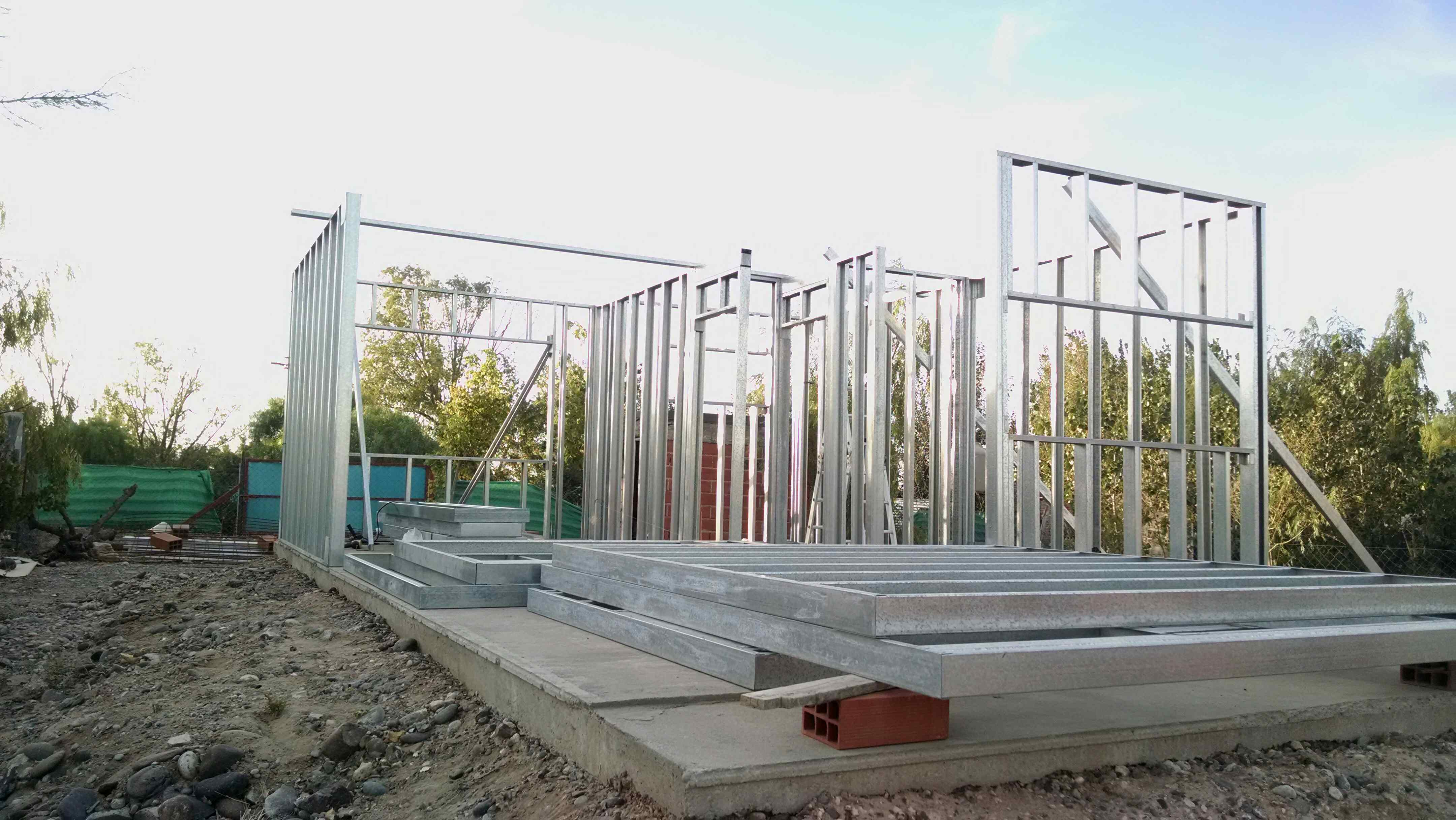

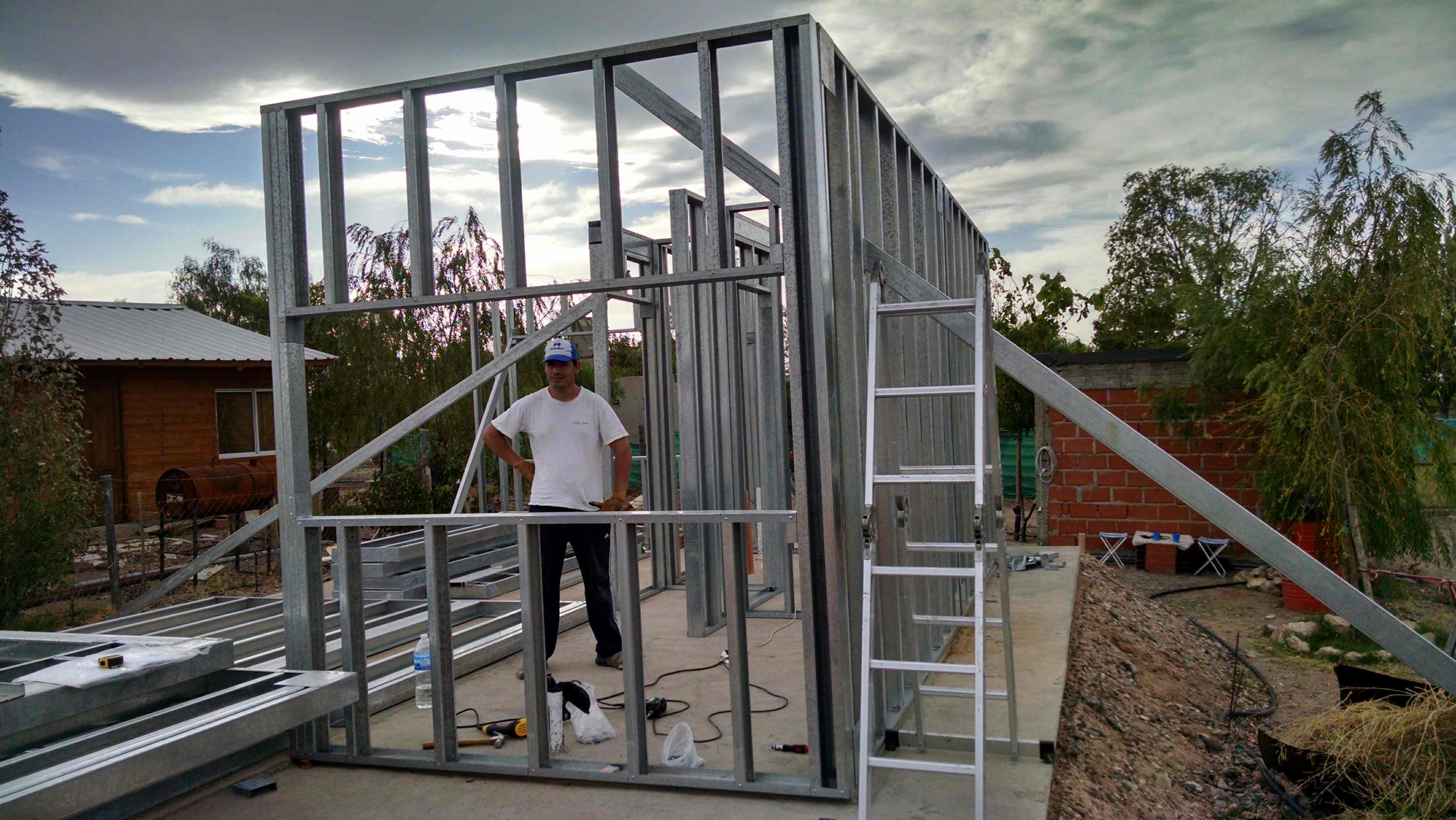

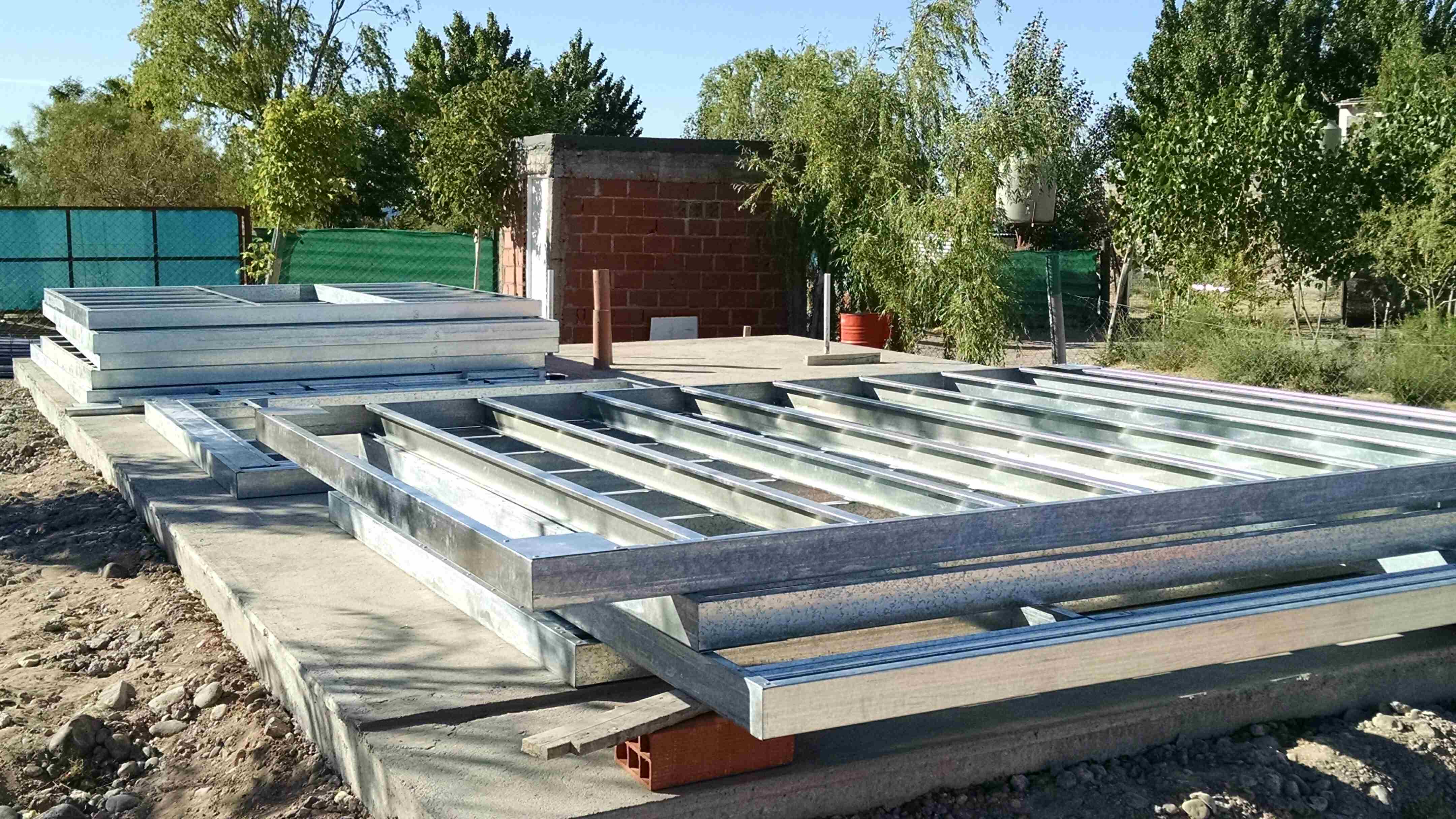

Hola Daniel, acá volví muchas gracias por tu ayuda y explicación, acá cargo una imágenes de como va la obra, con demora por problemas económicos, pero igual seguimos con mi señora la obra.
Hola Cesar buenisimas!!
Y.. todo proyecto demora siempre pero siempre (mucho) mas de lo uno creia..
Tranqui.. lo bueno es que estas en carrera varon!!
Muy linda la obra ¿llevan dinteles las ventanas o vas a resolverlo de otra forma?
Te mando saludos!!
