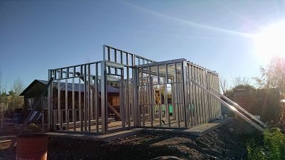

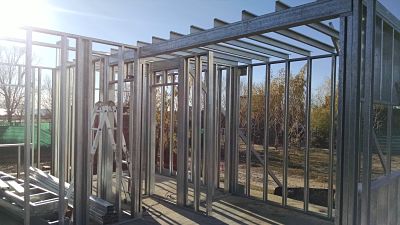

Hola Daniel y gente del foro, actualizó mi fotos de como sigue nuestro proyecto, y me alegra mucho compartir mi experiencia en este foro, y ojalá lo hagan todos es muy bueno este sistema.
Re: Construir mi casa.
Buenisimo!! se viene el techo en cualquier momento?

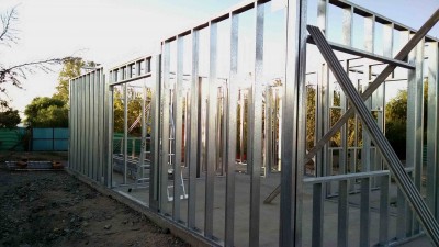

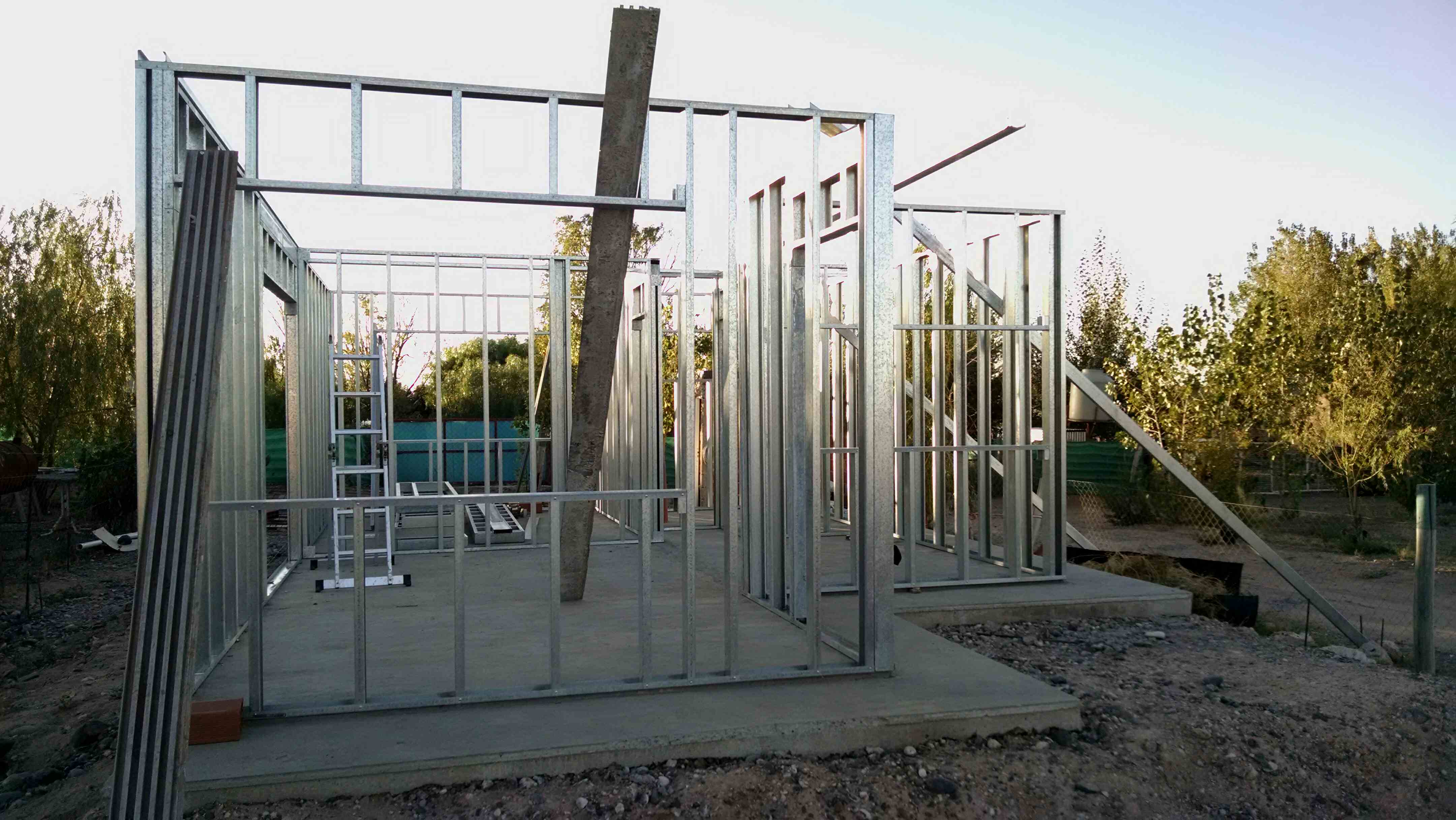

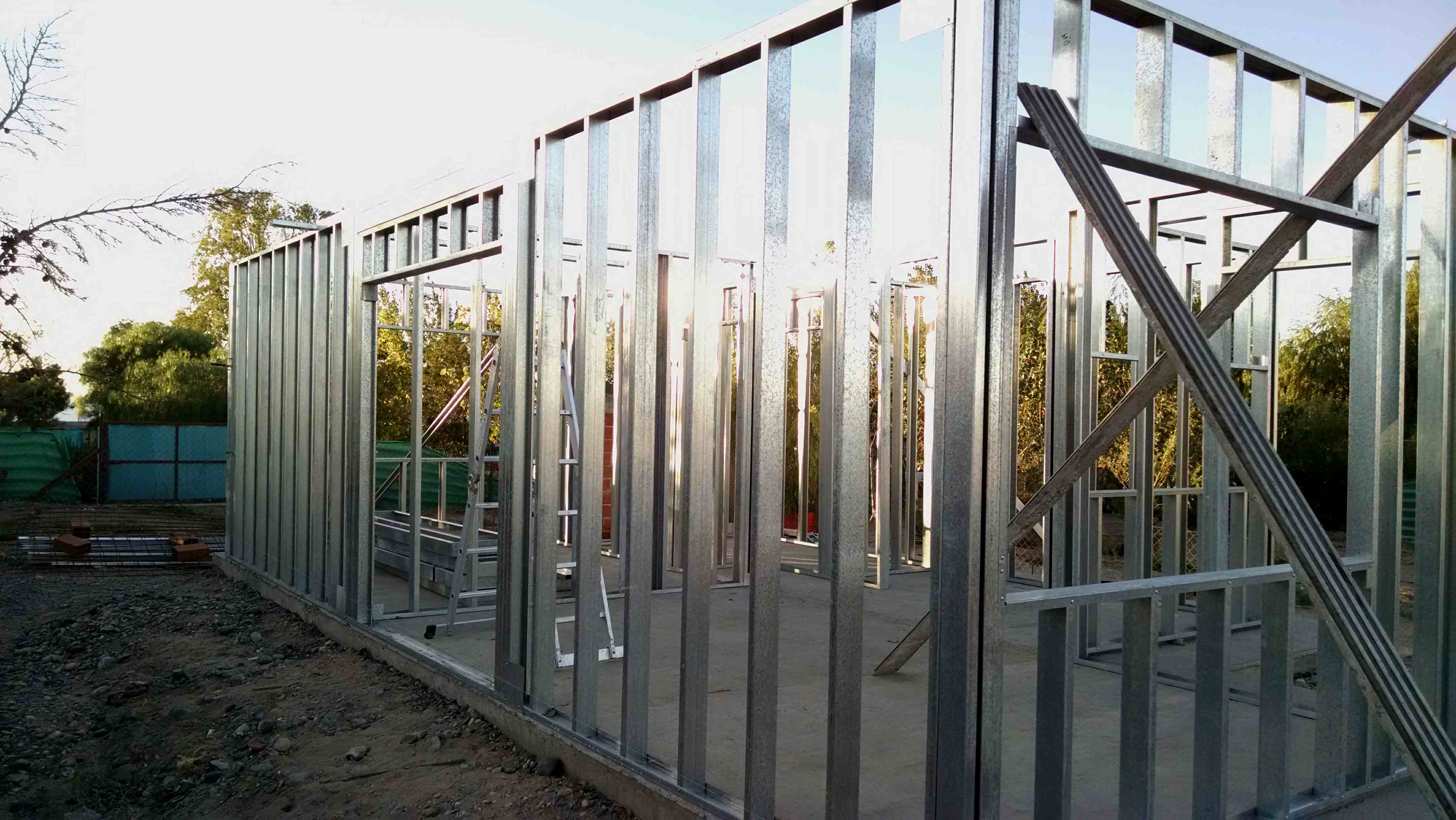

Hola daniel, acá otra vez yo, actualizo fotos de la obra, con mi señora pudimos adelantar un poco, igual retrasado por el mal tiempo, pero bueno otra vez en camino, que espero que puedan disfrutar de las imágenes.
