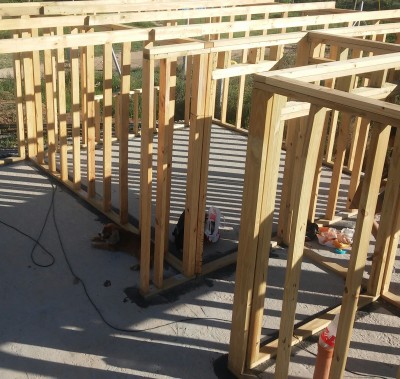

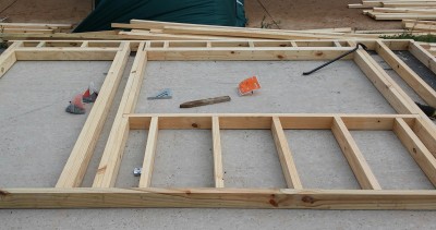

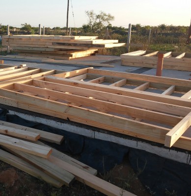

Buenas a todos. Quiero contarles (y de paso, Ampliar el tema) de mi proyecto de casa familiar en madera con las normas recomendadas para este tipo de construcción , con escuadrias de 2x4" (pulgadas) cada 40cm. Les muestro algunas fotos.

Diego, muy lindo proyecto!!! YO estoy empezando el mismo.... consulta, que es lo negro que se ve debajo cda pared en el losa??? pintura asfaltica??Como resolviste el refestimiento? EIFS?? Gracias!
