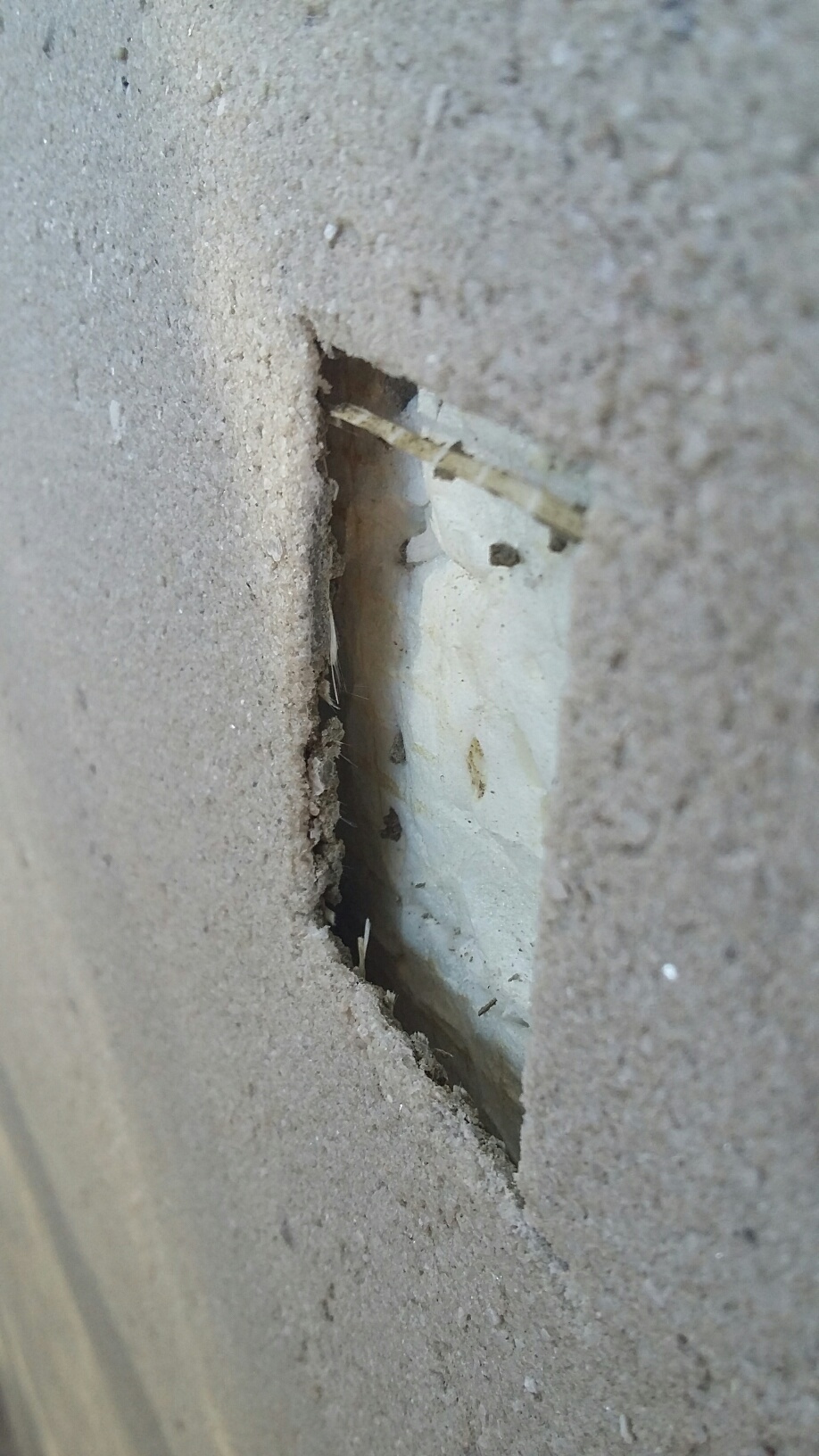

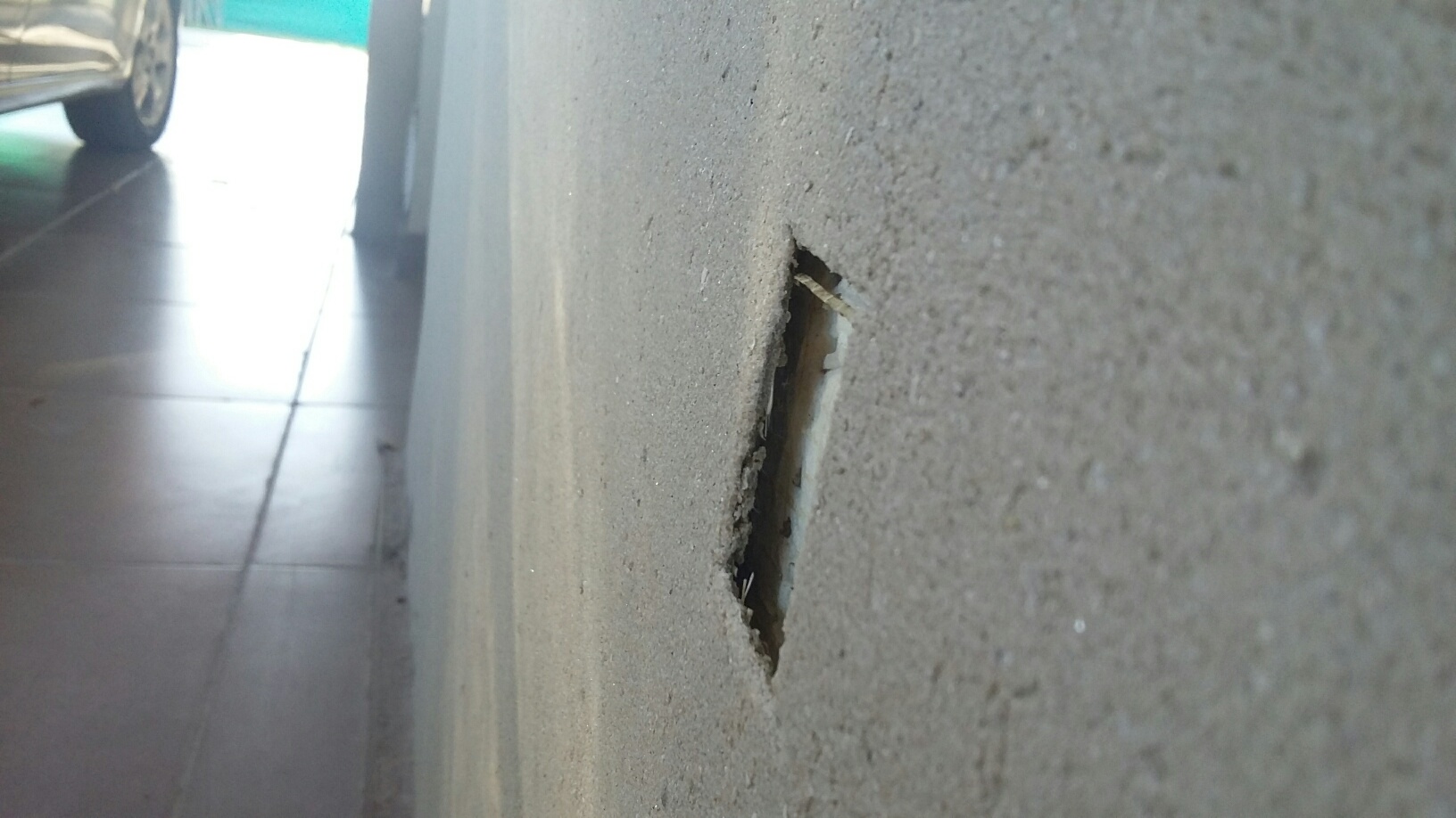

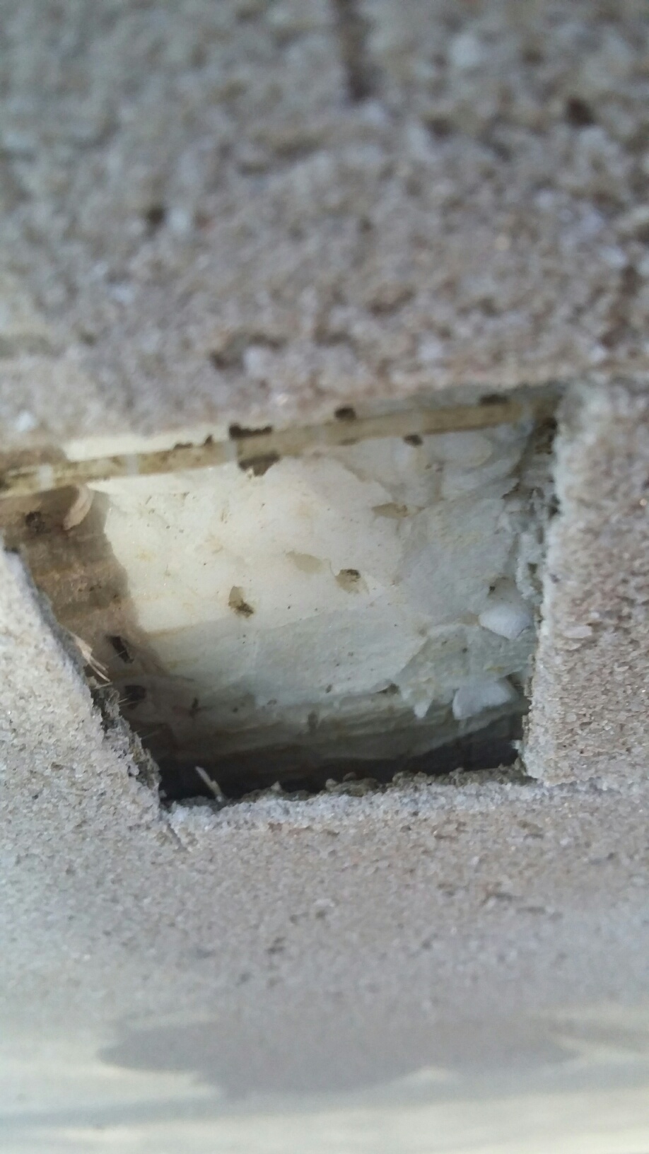

Estimados tal como me pidieron subo las fotos con la falla y les repito las preg:
.............tuve problemas pq se sopló desde la base coat en adelante en varios lugares y se hicieron globos, la pregunta son dos, la primera posibles causas y la segunda cual es el minimo de espesor tanto para la base coat como para el texturado?
Re: ¿Que es el EIFS?
eskbiol escribió:Estimados tal como me pidieron subo las fotos con la falla y les repito las preg:
Estimado, gracias por traer aca tu consulta te pregunto
¿que marca de base coat se uso?
¿Esta colocado sobre EPS de alta densidad?
¿que espesor de osb y cada cuanto esta la estructura? es de PGC o madera?
¿Cuando se hizo el laburo en verano? invierno? con lluvia?
Enviame y tratamos de ver que pudo haber sido y cual puede ser la manera de repararlo!!

Daniel muchas gracias por la respuesta, te comento:
¿que marca de base coat se uso? Quimtex y Revear Natural Stone el texturado
¿Esta colocado sobre EPS de alta densidad? Si de 50mm
¿que espesor de osb? 12mm
a cada cuanto esta la estructura? 40cm
es de PGC o madera? PGC 100
¿Cuando se hizo el laburo en verano? invierno? con lluvia? En verano Mendocino, no hay muchas lluvias mas bien seco y polvo y caluroso.

Estimado,eskbiol escribió:Daniel muchas gracias por la respuesta, te comento:
El base coat es bueno y todo lo demas esta bien.
Hay 2 cosas fundamentales que no hay que hacer (no se si es el caso de lo que te hicieron)
1) nunca aplicar el base coat al rayo del sol porque se puede "quemar".. a nosotros nos paso y tuvimos que retirar todo el material y rehacer.. corrimos con los gastos tanto de material como de mano de obra.. un dolor de cabeza
2) siempre colocar primero el basecoat y luego la malla (hay muchos que lo hacen al reves)..
3) y te podria agregar lo siguiente, para la primera mano el material debe estar mas bien blando que duro.. ya que en ese caso ultimo pierde adherencia..
¿Sera que cometieron algun error en esto?
Bueno, en todo caso la macana ya esta hecha y ahora hay que solucionarlo.
Te consulto ¿esta "despegado" o como se dice comunmente "soplado" en su totalidad o solo en algunas paredes y sectores?
Si esta en su totalidad hay que retirar todo y re-hacer!!!!!!!
Si esta parcial hay que cortar y re-hacer.. Espero que nos cuentes y si queres subir algun video de como esta el material puedo seguir dandote alguna opinion o consejo de lo que me ha pasado a mi en el pasado..
Te envio saludo!
