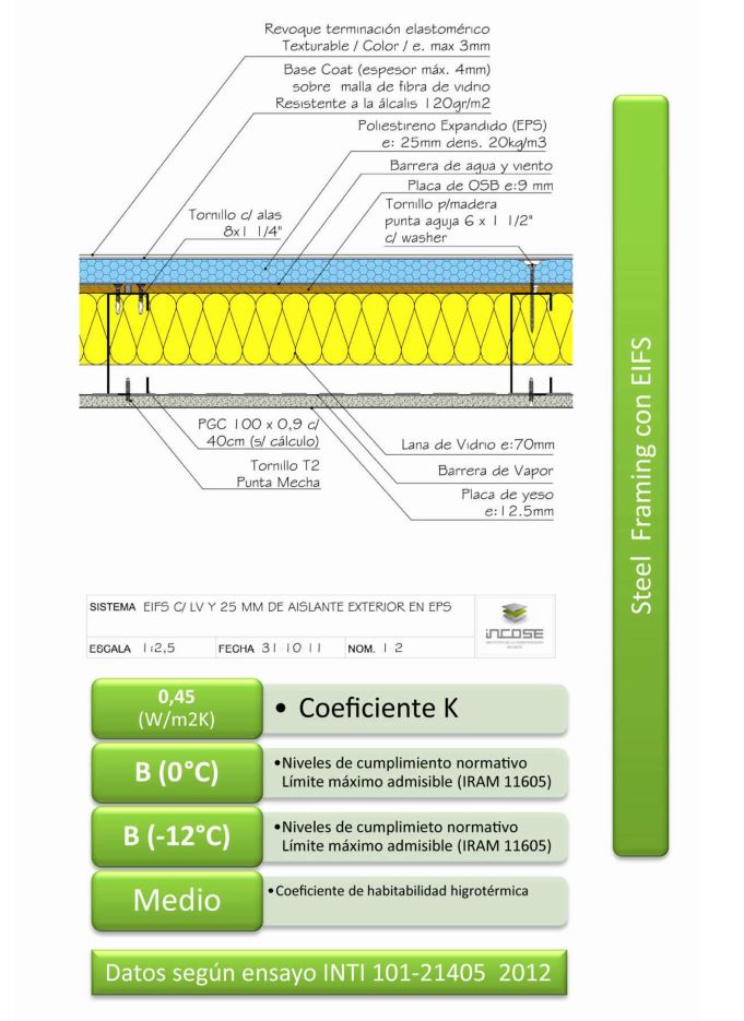

Estimado le hago una consulta, yo contrui con el metodo en cuestion, resulta q tuve un problema y estoy en juicio con la empresa principalmente tuve problemas pq se sopló desde la base coat en adelante en varios lugares y se hicieron globos, la pregunta son dos, la primera posibles causas y la segunda cual es el minimo de espesor tanto para la base coat como para el texturado? Ya q tengo un archivo del incose q dice q como MAXIMO la base coat es 4mm y de texturado es como MAXIMO 3mm, pero al no hablar de minimos puede generar una libre interpretacion, se q todos van a decir SENTIDO COMUN pero a la hora de un juicio puede ser fundamental saber el minimo.
PD: Les queria pegar la imagen del archivo pero no se como, perdon q soy nuevo. En este mismo archivo salen todos los metodos hablados y mas si quieren me informan como y se los envio.

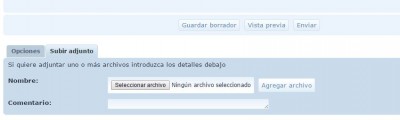

Fijate que abajo del campo para redactar tenes una solapa que dice "subir Adjunto". entras ahí, oprimís el botón seleccionar archivo y buscas el archivo de imagen en tu pc.
adjunto recorte de la opción que te comentaba.

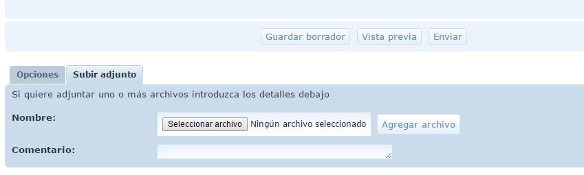

Gracias Hernan, ya lo vi y subo lo q decia, en la tarde les envio unas fotos de mi casa.

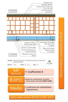

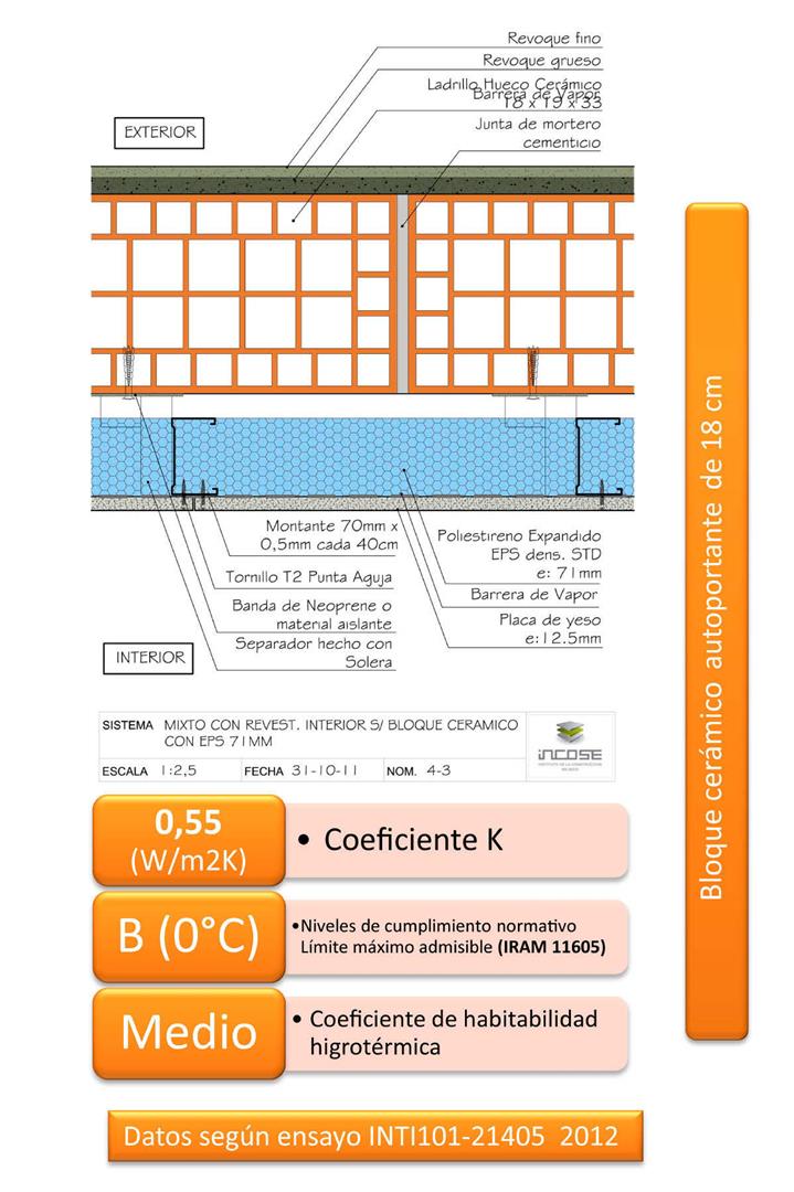

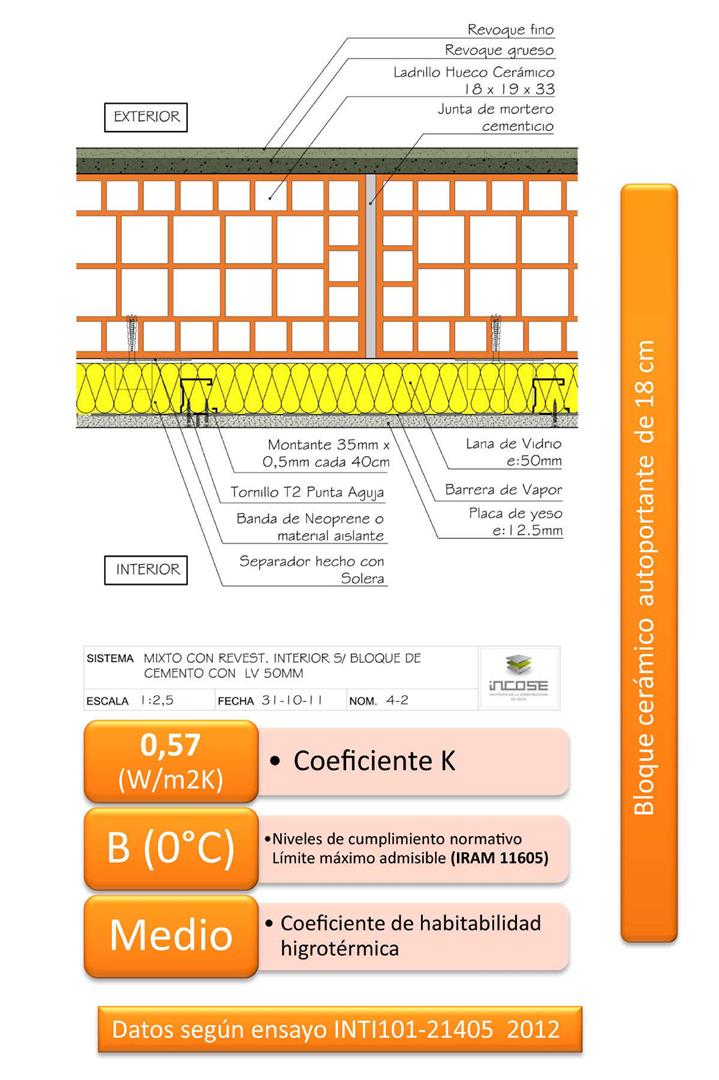

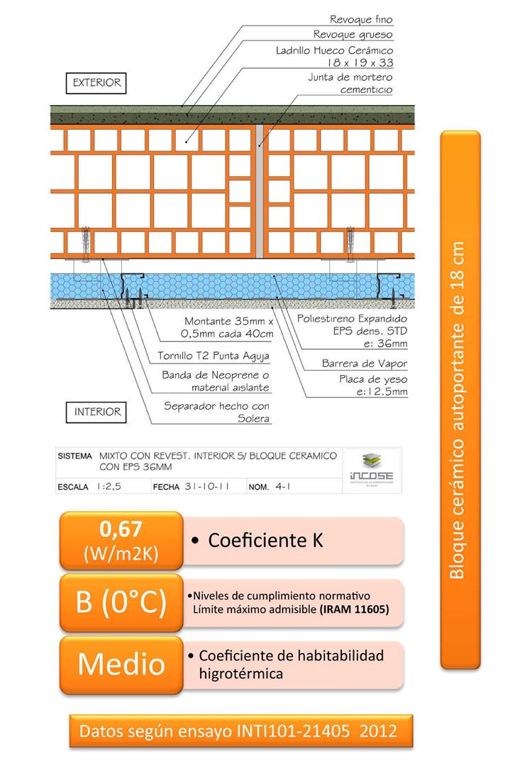

Alearevalo, te dejo parte del archivo q habla de la transmitancia termica para contrucciones en seco y sale la base de lo q tenes, mientras menos K mas aislante.
Creo q te pueda dar una idea.....
