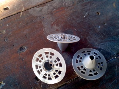

Hola Daniel, quería consultarte sobre las arandelas que conseguí, adjunto foto. Para que son los piquitos del centro? Sobresalen del nivel de las alas.... Y otra consulta es que gramaje me aconsejan para la malla de fibra?
Gracias...

Hola Maxi son perfectas ¿donde las compraste?MaxiG escribió:Hola Daniel, quería consultarte sobre las arandelas que conseguí, adjunto foto. Para que son los piquitos del centro? Sobresalen del nivel de las alas.... Y otra consulta es que gramaje me aconsejan para la malla de fibra?
Gracias...
cuando las atornillas quedan como una canasta y los pinches del centro quedan horizontales.. son perfectas pero recorda usar eps alta densidad 20, 25 o 30kg/m2
La malla usualmente hay 2, la que parece un mosquitero plastico (similar trama que la cinta tramada o mesh tape) esta es la que sirve!!!
Y luego tenes una de trama mas separada (cuadraditos como de 8mm de lado.. esa no te la recomiendo
