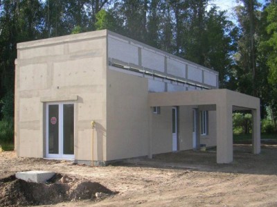

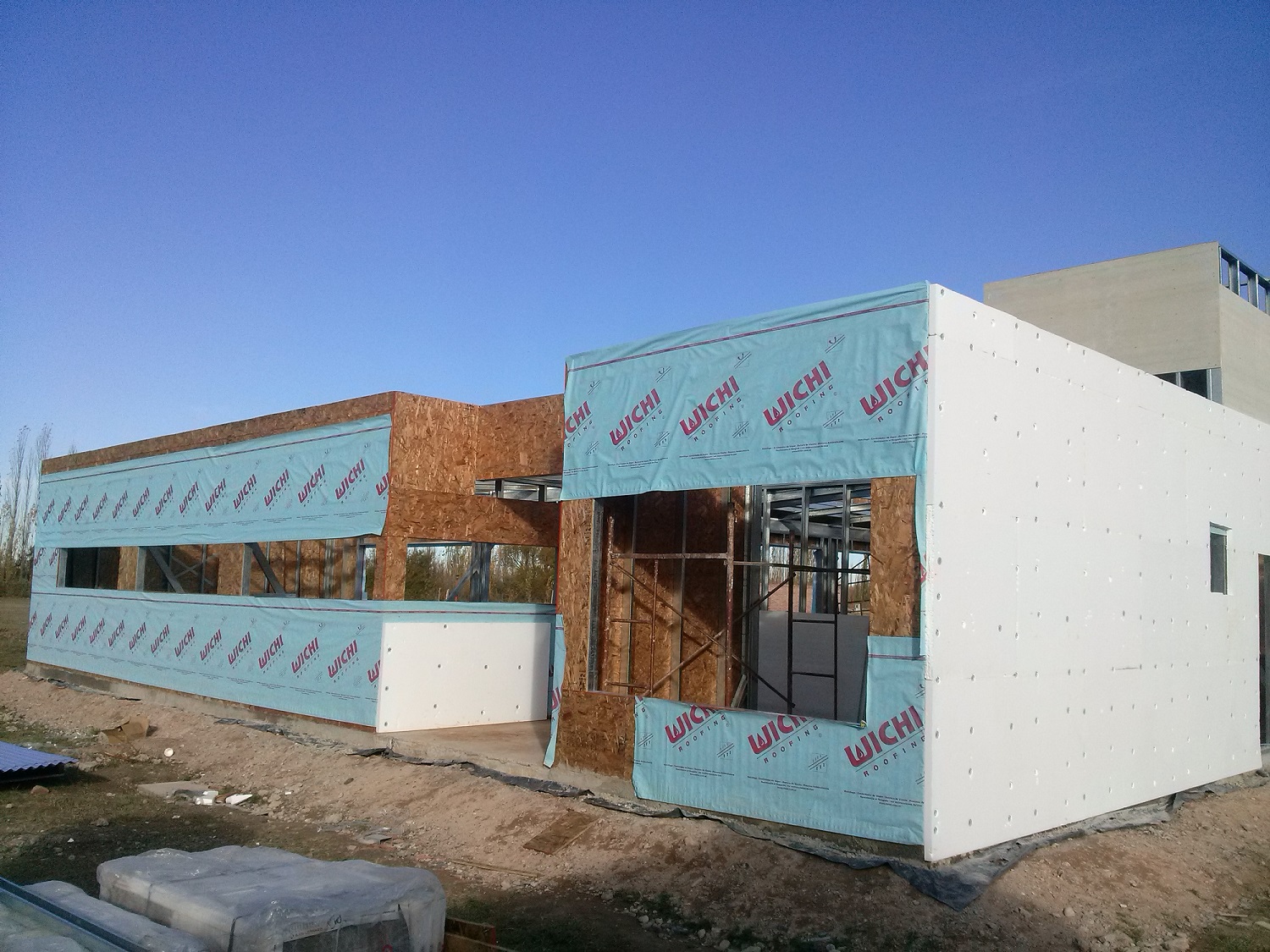

Aqui en esta foto se ve la Placa OSB que es la primera en colocarse sobre la perfileria de Steel Framing y tambien se ve (colocado parcialmente) la barrera repelente al agua (tambien llamada wichi o tyvek) y alguna plancha de EPS (de 50mm en este caso]
Se observa bien el EPS con sus arandelas plasticas y tornillos y habiamos comenzado a aplicar la primera mano de pasta Base- Coat la cual se aplica junto con la malla de fibra de vidrio (malla parecida a la tela mosquitera plastica) en esta primera mano el Base-Coat (o "beiscot") sirve de "pegamento para la malla.

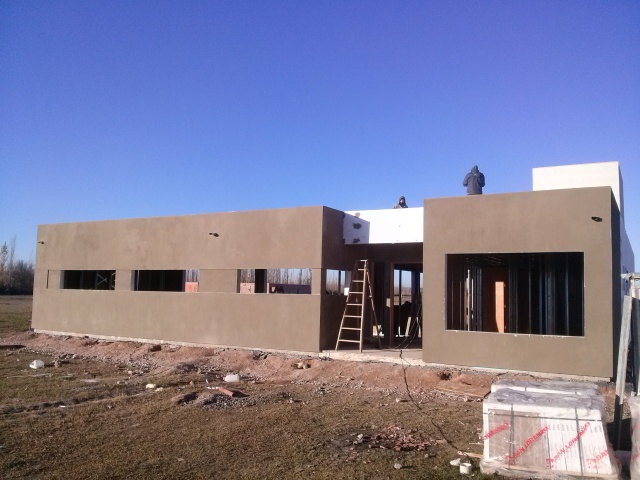

Aqui ya tenemos la segunda mano de Base-Coat aplicado y se puede ver la diferencia, lo liso que queda.
El Base-Coat para quien no lo conece es como un reboque (estuco) fino a la cal solo que por su composicion quimica (polimeros etc) tiene una dureza y resistencia a la intemperie superior al reboque fino, de hecho las "salpicaduras" sobre los andamios o cualquier objeto, una vez secos, son muy dificiles de quitar..

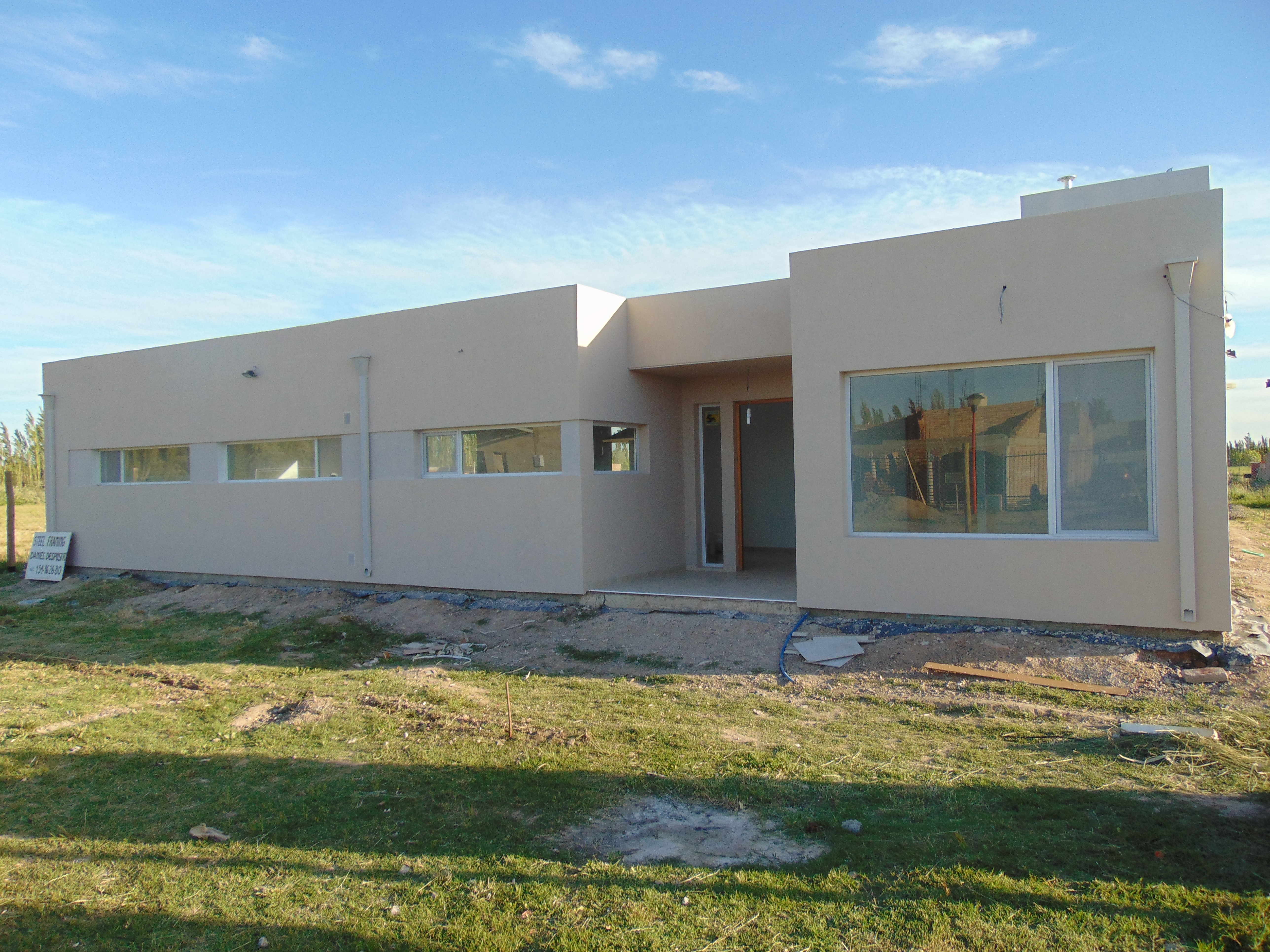

Finalmente la pintura texturada (en este pais tambien conocida como tarquini o revear por las primeras marcas que aparecieron)
En este caso se aplico la marca Quimtex (de precio muy competitivo a eleccion del cliente) de tipo romano fino aplicado con llana en 2 manos

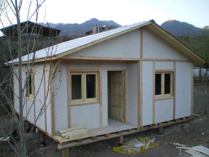

De hecho la placa cementicia tiene su utilidad pero OJO, tiene sus desventajas y limitaciones como comentaba:

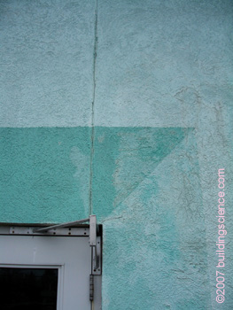

  • Las uniones tienen gran tendencia a rajarse debido a la gran dilatatacion-contraccion de las placas cementicias con la temperatura
  • Puente termico: las placas cementicias no son aislante de la temperatura
  • Baja tenacidad, no soy experto en ingenieria de materiales pero lo cierto es que son bastante quebradizas
  • Y algo bastante grave, al no haber aislacion termica se genera condensacion DENTRO DEL TABIQUE!!

  • Usar malla de fibra + BaseCoat IGUALMENTE SE RAJA, PERO MENOS. Para minimizar o intentar eliminar el problema es importante colocar refuerzos de malla (doble malla) en los lugares criticos como las esquinas de ventanas (las 4) y de puertas al exterior (2) y las uniones entre placas

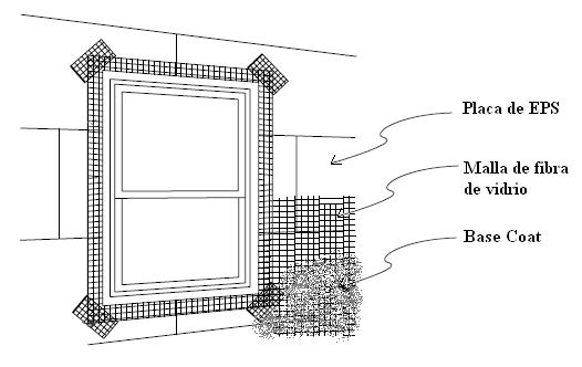

    2)hacer una primera mano por las uniones con malla angosta y alguna masilla exterior buena (podria ser la marca Superboard que es bastante gomosa
    3)Hacer los refuerzos mencionados con trozos de malla y Base Coat en puertas y ventanas

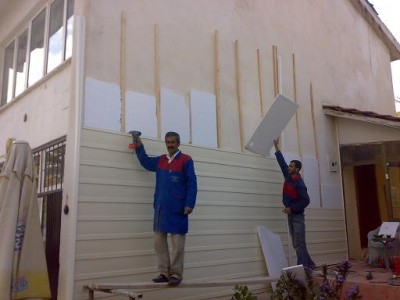

Otra ventaja que el agua de la condensacion intersticial del muro escurre mucho mas facil y por ello se le llama "ventilado".
Una de las desventajas que puede tener es que practicamente el sistema "obliga" a la utilizacion de listones tapajunta en las esquinas y en los encuentros con las aberturas (puertas y ventanas) y eso lo hace un poco similar a la foto de mas arriba en la que se utizan listones para tapar las uniones de la placa cementicia.
Tengo un amigo que iba a hacerlo como decis y no se como le habra ido, yo le recomende que le pusiera listones de madera sobre los cuales atornillar, porque me daba la sensacion que podia undirse desparejo si se lo aplicaba directo sobre el EPS.
Ahi envio una foto de mi recomendacion (aunqe en el caso de la foto es mamposteria, la idea es similar) igualmente quiza puede funcionar sin los listones..

La placa OSB no es precisamente aislante.. el otro tema es que las placas cementicias SE RAJAN.. me vas a escribir aca en 1 año.. tenias razon se me marcaron todas las uniones.. ademas son mas caras que el EPS alta densidad te diria que casi el doble.. sino mas
y si tu constructor no sabe base coat.. dejame decirte que en mucho menos de 1 año se van a rajar.. lamentablemente no hay masilla exterior, ni masilla superboard ni siquiera el base coat (que es lo que mejor aguanta, solo un poco mas) que no se raje.. Disculpa que sea el mensajero de la mala noticia.. te digo por mi experiencia, si alguien sabe como solucionarlo que nos cuente y lo probamos!! saludos!!
