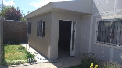

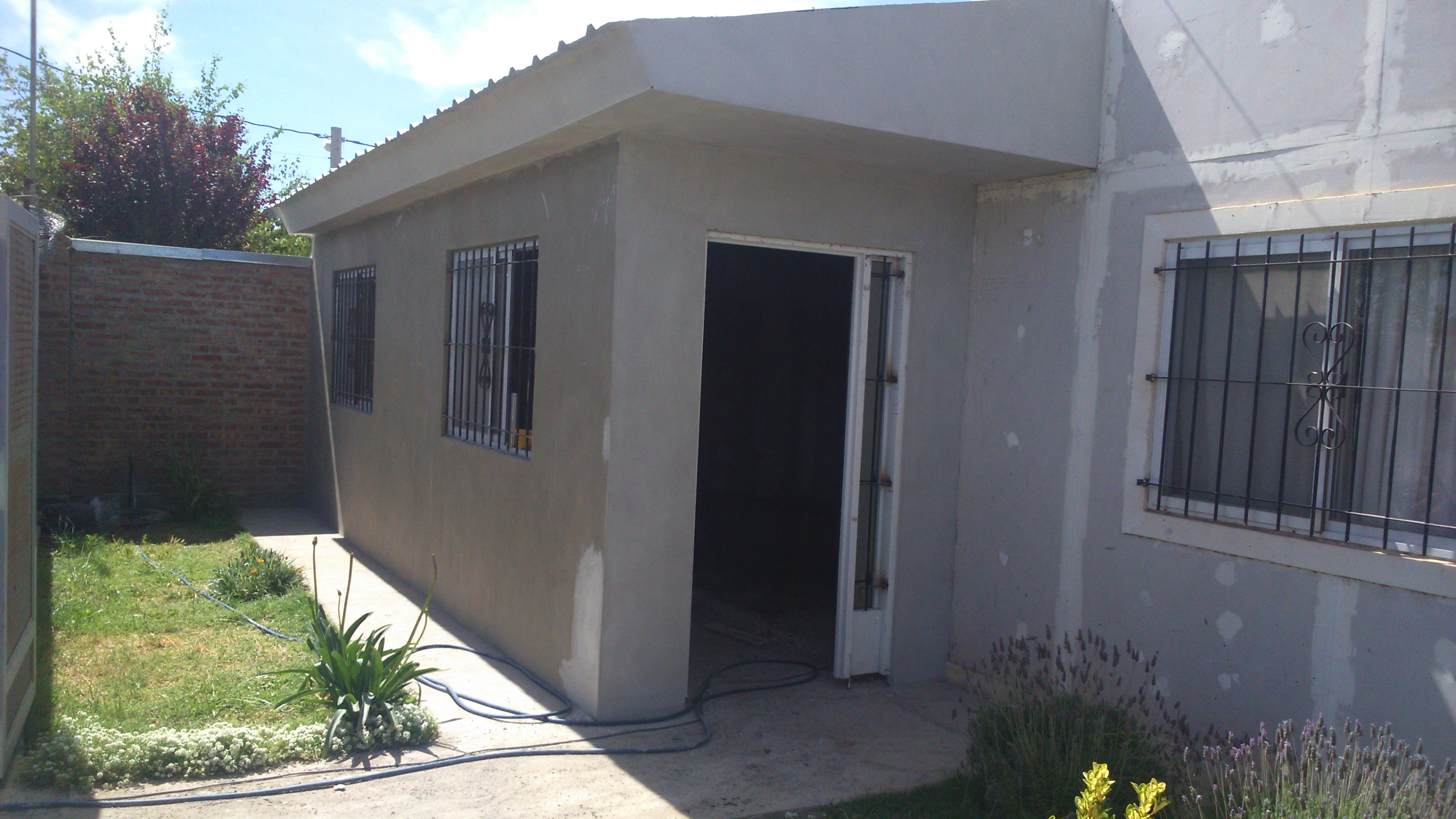

Mira esta semana estamos haciendo EXACTAMENTE lo que decis en una obra con placa cementica que esta toda "rajada" en las uniones. Hace unos meses le habiamos hecho una ampliacion con EIFS (la parte que esta a la izquierda) y sobre la derecha de la imagen se ve la parte vieja con cementicia sola toda rajada.. A los pocos meses (osea hace 1 semana) nos llamaron para colocar el EPS y Base a toda la parte con cementicia..
en unos dias subo las fotos de como quedo!!
