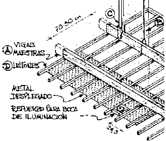

Si colocas en el buscador de la izquierda la palabra CASSAFORMA vas a ver un sistema que podrias usar en caso de querer vincular concreto o reboque (estuco) sobre el EPS y esto seria asi, colocando sobre el mismo una malla electrosoldada (malla sima o acma) bien atornillada a los perfiles vaya a saber como y luego el reboque sobre el mismo. Por lo general en el sistema mencionado, utilizan unas bombas que proyectan (escupen) el cemento pero eventualmente calculo que podria hacerse a mano.
Respecto de la opcion de que el mortero este en contacto con la perfileria metalica pienso que tambien seria posible, ya que en algunas oportunidades hemos participado en el armado de estructuras a las que luego envolvian en metal desplegado y luego rebocaban con concreto (3x1 arena y cemento).
En lugar de armadura de madera, nos pedian simplemente estructura galvanizada liviana, la que usamos habitualmente.
metal desplegado.gif (18.29 KiB) Visto 55172 veces
fuente de la foto http://apuntesingenierocivil.blogspot.c ... tivas.html
