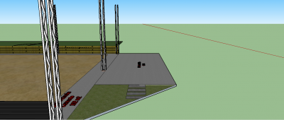

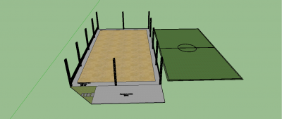

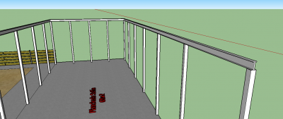

Hola! Como estan? Mi nombre es Mauro, soy uruguayo. Estamos comenzando un proyecto con mi hermano de una cancha de futbol 5 la cual le vamos a haer un pequeño salon de 12x5m. La idea es compartir un poco el proyecto y que nos comenten. Tambien resolver algunas dudas que tenemos.
Pensamos en hacer el salon con caños de 80x80 e=2 en el cual le vamos a soldar un IPN 120 para sostener el techo (Chapa Trapezoidal) dejamos espacios entre caño y caño de 2m. Los exteriores van a ser de Osb y placa cementicia en principio, el interior yeso y cielo raso pvc con sus respectivos aislantes. Pensamos usar perfiles de yeso, ya que los de steelframing se nos va un poco el presupuesto. y en realidad no es algo para habitar.
Algunas dudas y consultas que nos surgen.
Esta bien la distancia entre los caños o es mucho?
Convendra hacer al reves en vez de usar los caños como columnas usar los IPN y dejar una distancia mayor ya que aguantarian mas?
Todas las opiniones seran bienvenidas.
Tratare de ir Subiendo Fotos del Proyecto del diseño, hasta su ejecución. Saludos
Unas Imagenes del Proyecto
