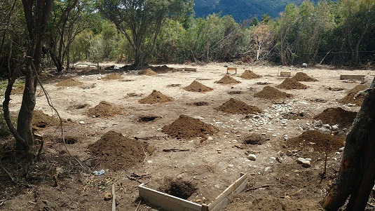

Planteo de los pozos para los pilotines

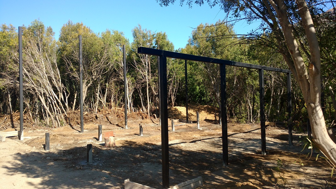

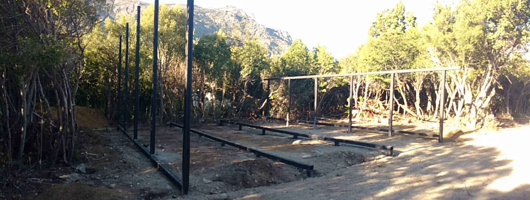

PRIMERAS COLUMNAS
