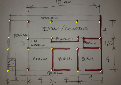

Lei el foro con mucho interes. Me abro al foro para exponer un problema que les pueda servir a otros y para ver si algun contratista puede tomar el tema...
Mi primer idea fue encargar un 'Tinglado abierto' de 12m por 12m, Luego dentro de esa 'caparazon' ir armando un quincho/dormi con steel framming tipo casa de rio (para quienes no conocen la zona delta son las casas con pilotines tipo muelle.
Di a ppios 2015 con un arquitecto que hace tinglados industriales, intercambiando ideas, el proyecto se reformulo. Ya no era necesario hacerlo en dos etapas (tinglado primero y luego armar ya que el me ofrecio hacer todo junto), Un fiasco ya que el piso 'rebota' y vibra toda la estrutura.
No se si los pilotines encadenados fue muy debil, son pocos y muy distanciados o los perfiles C soldados entre si no tienen ka rigidez necesario para las correas o las correas mal puestas. En Fin, algo pasa.
Hay alguien en el foro que conozca alguien que realmente sepa como para poder re-encamminar esta obra? Estamos al 3 de Enero y a pesar de tener todo ya pago no queremos que el arregle lo que dio muestras no saber??

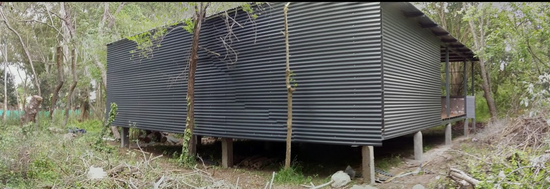

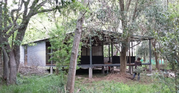

El terreno esta en escobar les dejo unas fotos estado actual, y lo que necesitamos cerrar es:
1/Que e piso no rebote (replanteo de pilotes encadenados o poner perfiles ipin en lugar de actuales etc/etc.
2/demas tareas de contrsuccion o profunda remodelacion (taqbiues divisorios) etc
Es de aprox 10m por 12m y 2,65 alto interno, montada a una altura de 1.15m
Desde ya un millon de gracias, los felicito por el foro. Atentos saludos/Sergio

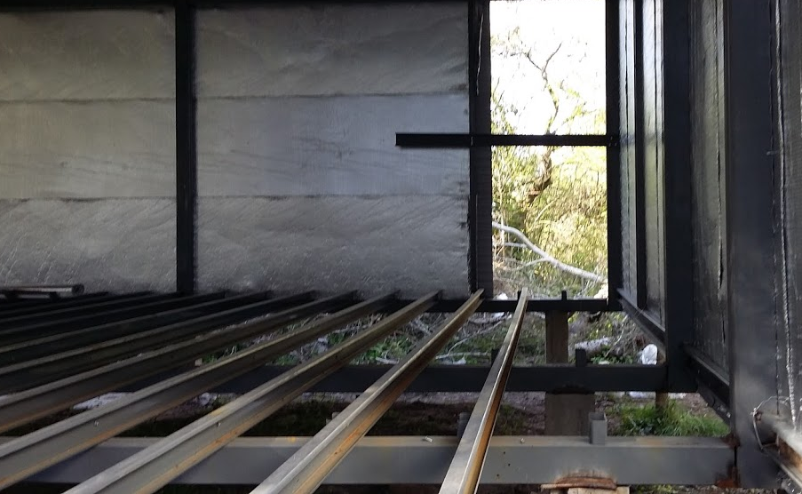

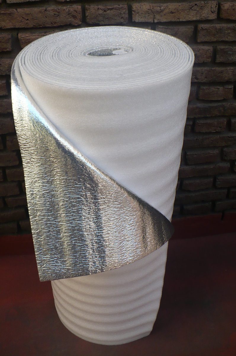

ahi estuve viendo algo que no habia visto en las primeras fotos!!
La aislacion que te pusierion es Polietileno Expandido (EPE) parece un juego de palabras, pero es una de las peores barreras aislantes termicas!!
Conozco un Ingeniero Civil que se dedica a la construccion (de hecho tiene una constructora) y nos contaba que hace unos años, cuando este producto salio (hace unos 10 años aproximado) "Me lo vendieron como la mejor opcion para aislacion termica y encima barato!!"
La situacion es que literalmente "SE QUEMO" con el calor y se cayo, se desintegro practicamente todo!!!
No solo es un pobre aislante termico, sino que ademas tiene este problema de la degradacion..
Mi recomendacion es:
opcion 1: retirarlo todo y colocar poliuretano expandido (XPS)
opcion 2: dejarlo y agregar mas aislante: lana de vidrio o planchas de EPS
Espero que sirva, espero las medidas para poder darte una opinion de los del piso, saludos

Interesante lo que decis del aislante, lo cierto es que coloco dos tipos. Uno de ambas caras metalicos que probamos en casa y es muy resistente a las temperaturas (coloco ese en el techo). Y el otro como el que vos pasaste foto, que por lo que decis constituye 'otro' problema.... Gracias por apiolarnos (a veces parece mentira pero solo un consejo asi te ahorra años de tortura cuando ya tabicas todo y todos le echarian la culpa a la chapa y uno se resigna.. Grcais mil por esto)) .

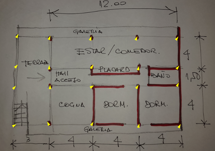

En cuanto al encadenado de pilotines estan separados 4m entre si el muchas partes y solo 1,5m en otras... aun entre los que la distancia es solo 1.5 no solo hace ruido a metales sino que tambien 'rebota' y 'vibra' hasta las paredes sin ezforzarse. Los puntos amarillos son pilotines.
Te/Les comento que este fin de semana probaremos soldando barras cruzadas, y/o rectas, como en la imagen (los resaltados en verde) para ver si aminora el doblamiento/rebote. Alguien se le ocurre si esto puede andar o no vale la pena el trabajo?
OK Atentos slds/sergio

Re: Presentacion y SOS !! ESCOBAR / Casa en Perfiles Hierro
Estimado Sergio gracias por tus palabras y por confiar en este sitio tu problema!
Los refuerzos que mencionas se llaman (al menos aca) "Riostras" y mas que nada sirven para que el perfil no se torciones, fijate que por lo general son tirantes mas bien finos los que hay en las fotos. Mas bien son tablas, que si fueran tirantes gruesos no pasaria..
Eso respecto del ancho del perfil, en tu caso no afecta mucho.. Las riostras se usan mucho aca (y en Steel Framing) para refuerzo entre cabriada y cabriada.. son cruces que mantienen la cabriada en su lugar.
El problema tuyo es mas bien que el "alto" del perfil no debe ser suficiente para la "luz" entre pilotines!!!
Lamento decirte que 4mts entre apoyos es MUCHISIMO!!
Tene en cuenta que esos perfiles deben soportar el peso de toda la casa ademas de las pisadas..
Tene en cuenta que una construccion asi es exactamente igual a realizar un entrepiso y luego una planta alta.. y por lo general en Steel Framing se usan perfiles de 200mm de alto en apoyos cada 4mts..
Ese es el gran problema.. la buena noticia es que tiene solucion!!
Tendrias que agregar al menos 2 filas mas de pilotines con su correspondiente perfil estructural, entre sendos centros de sectores: estar-comedor, y por otro lado cocina y dormitorios..
Si eso no resuelve el problema grueso (yo creo que lo va a hacer), podrias agregarle pilotines entre cada seccion de 4mts osea que te quedarian los pilotines cada 2mts..
No es algo grave ni dificil de resolver segun veo!
