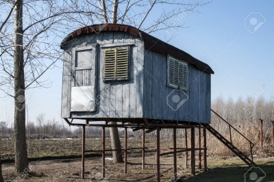

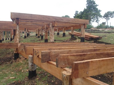

con respecto a este tipo de casilla, se podrá realizar bajo pilotes?
te comentó que la idea es poder dejar de pagar alquiler lo antes posible, por ello seria una especie de casilla/obrador.
por otro lado como te comentaba encontré un algunas casillas en internet.

Hola Milo, todo eso es valido y economico y muy interesante..
Ademas si a futuro queres dejarlo como deposito y construir algo mas grande podes hacerlo..
La contra de madera ya sabes, se deteriora.. pero en definitiva pensa que para steel la platea que tenes q hacer es minima y ademas podes llevarla al minimo minimo con un poco de coraje y siendo precavido en los detalles
Fijate que aca en el foro hay varias recomendaciones y sugerencias de eso..
