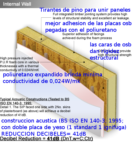

Justamente me ha llegado una informacion interesante de paneles denominados sip o paneles sip.
los cuales son basicamente 2 placas OSB con poliuretano expandido entre ellas.
Son algo asi:
Una traduccion aproximada de lo anterior seria asi:
Son algo asi:

este panel seria una muy buena opcion para reemplazar las placas osb o fenolico, aumenta el costo obviamente...
Re: VENTAJAS Y DESVENTAJAS DE LOS PANELES PREFABRICADOS
Javi, te digo mi opinion.. es mas caro el panel pero tenes un gran ahorro en los perfiles (van listones de madera cada 1,20mts (depende la marca pero en mayoria es asi). Termina igualando el precio..javi2481 escribió:este panel seria una muy buena opcion para reemplazar las placas osb o fenolico, aumenta el costo obviamente...
Te da una aislacion termica un poco mejor que el EIFS pero no podes hacer 3 o 4 pisos sin tener que recurrir a una estructura adicional (hormigon, hierro o incluso steel framing)
Pros y contras, hay que ver que es lo que mas le gusta a uno o en el caso nuestro como constructores, si tenemos conocimientos para hacer ambos sistemas, ver que necesita o quiere el cliente..

Hola, le pase la pregunta a la gente de Sipanel en Bs As y me mandaron este mail de respuesta:emileon escribió:Hola. Estoy por construir mi casa y ante los distintos sistemas que hay dentro de la construccion en seco estoy mareado. Ayer conoci el sistema sip. Antes había leído el steel framing. Pero no se cual es mejor. Me podrían dar una ayuda ???? Muchas gracias
Daniel.-
Te hago un breve resumen.
El sistema SIPs, como sabrás funciona distinto al Steel, aventajándolo por un amplio margen.
Una de las ventajas más remarcadas en el sistema SIPs es la ruptura de los puentes térmicos, si bien se utilizan clavos, tornillos para la fijación en las vinculaciones, estos mismos, no traspasan el sistema de un lado a otro.
El panel al ser inyectado no tiene entramados en su interior reduciendo aún más el K.
Al tratarse de dos placas de OSB (Orientated Strand Board), unidas por un núcleo de espuma rígida de poliuretano (PUR) inyectado, el sistema es una sola pieza dejando de lado las numerosas capas del sistema Steel.
