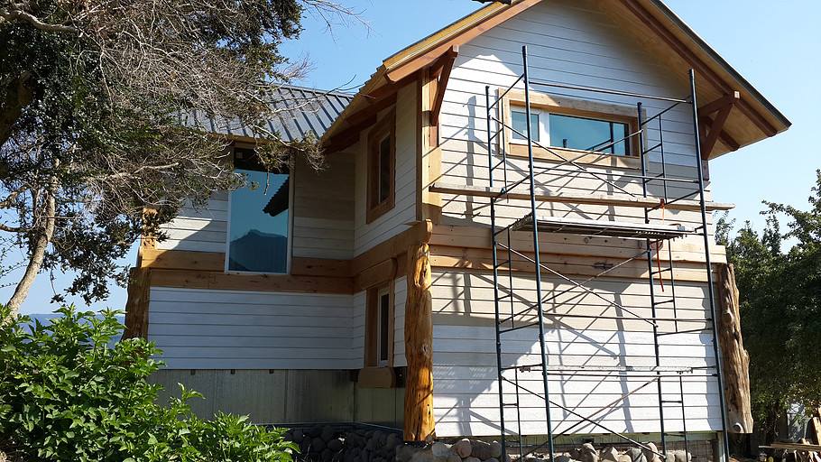

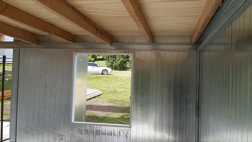

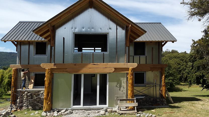

les adjunto unas fotos de una cabaña que se hizo con paneles sandwich de chapa
