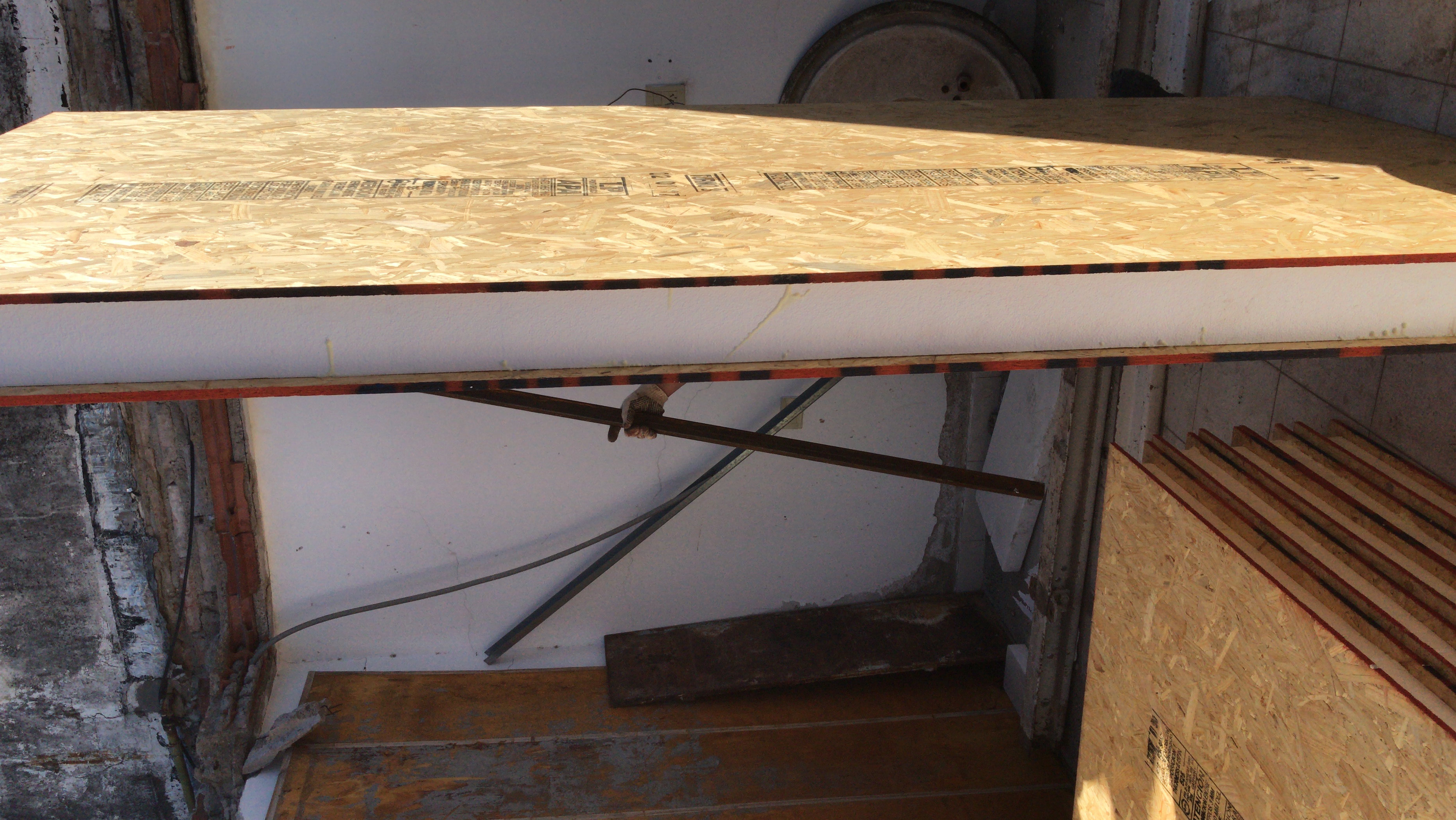

Buenas Noches yo fabrico paneles de poliuretano rígido inyectado y también fabrico paneles sip con Eps (poliestireno expandido. Use poliuretano de todas las marcas q se consiguen en argentina y te traen algunos problemas como q es un sistema sucio con mucho mantenimiento en las maquinaría y mucho riesgo laboral. Por eso ahora fabrico con eps q es más limpio y sin paneles muchos más estables q los de poliuretano y se consigue mucho más producción diría.[img]Panel de eps [/img]

Hola Fredy!!fredyMolina escribió:Buenas Noches yo fabrico paneles de poliuretano rígido inyectado y también fabrico paneles sip con Eps (poliestireno expandido. Use poliuretano de todas las marcas q se consiguen en argentina y te traen algunos problemas como q es un sistema sucio con mucho mantenimiento en las maquinaría y mucho riesgo laboral. Por eso ahora fabrico con eps q es más limpio y sin paneles muchos más estables q los de poliuretano y se consigue mucho más producción diría.[img]Panel%20de%20eps[/img]
Muy buena opcion!!
![clapping :clapping:](./images/smilies/clapping.gif)
Subi algunas fotos cuando puedas amigo!! saludos!!
