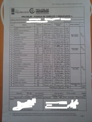

Para ayudarte en lo que preguntas te voy a pedir que subas una foto de la Planilla de Computos y Presupuestos (tapale tus datos) subila y te la explico como funciona el tema de los porcentajes..
Es esta Planilla

Hola Daniel, en el Hipotecario no le hacen mucho caso a la planilla, toman como premisa lo mismo que en construcción tradicional, muros exteriores terminados hasta los dinteles, y como sabemos en Steel las incidencias son diferentes. En el caso de los proyectos que estamos llevando tenemos definido por costos que la platea, desagües cloacales y la estructura de muros cumplen con el 30%, pero el banco no lo considera así, hemos reclamado sin respuesta. Ahora estamos esperando la aprobación con el OSB + Tyvek y Techo de chapa a ver si lo aprueban.

Buensas! como andan, antes todo muchas gracias por responder mi mensaje.
Aca les dejo mi planilla de computo y presupuesto. en teoria hoy ya tendria que tener las paredes levantadas pero el clima no me acompaño.
Les cuento que la casa la estoy haciendo yo, lo unico que tercerice fue la platea, pero el resto lo estoy haciendo a fuerza del tiempo que me queda cuando vuelvo del trabajo ja.
Realmente me preocupa el no poder cumplir con el porcentaje requerido porque ya estoy muy atrasado con la obra y no tengo mas guita ja.
En estos momento tengo materiales como para emplacar con OSB y TYVEK gran parte de la casa, pero no tengo la perfileria del techo ni las Placas de OSB y las Chapas del techo (es una casa de dos plantas).
Agradecerian que me den una mano con esto porque la vez qaue fue al banco a fçpreguntar por este tema el flaco que me atendio no supo explicarme, porque basicamente no sabia nada. El tema que si me dicen de emplacar con aunque sea OSB, corro mucho riesgo de que las placas se mojen y se estropeen.

Hay otro usuario que ayer o anteayer nos contó q le aprobaron el 30% con estructura paredes osb y tyvek sin el techo..
Es MUY IMPORTANTE que separes el OSB unos 2mm entre placa y placa. Poniéndole tyvek mi opinión es que un par de lluvias no serian problema ya que la placa esta atornillada cada 15 o 20cm.. Slds
