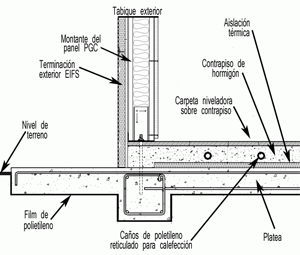

Hola Cesei, aca en Neuquen (Capital) y Rio Negro, basta con una planta de paneles nada mas.
Algunos Profesionales cuando presentan le agregan una leyenda asi:
"Se respetan las normativas del Sistema constructivo Steel Framing Siderar bla bla bla"
Algunos le agregan un detalle de anclaje algo asi hecho con el autocad
platea de fundacion.png (50.41 KiB) Visto 79086 veces

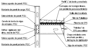

En el caso que sean 2 plantas el detalle de entrepiso (idem)
entrepiso 04.png (10.58 KiB) Visto 79086 veces
Afortunadamente la mayoria de los municipios conocen la solidez del sistema y aprueban sin ningun problema los planos, nosotros hemos hecho alrededor de 20 casas en los ultimos 4 años y de las que fueron con plano presentado (algunas en chacras o lagos el cliente ni siquiera presenta tramites) nunca tuvimos problemas con la aprobacion municipal.. Tene en cuenta que aca en Neuquen es zona ventosa y zona sismica y zona con riesgo hidrico por las represas..
