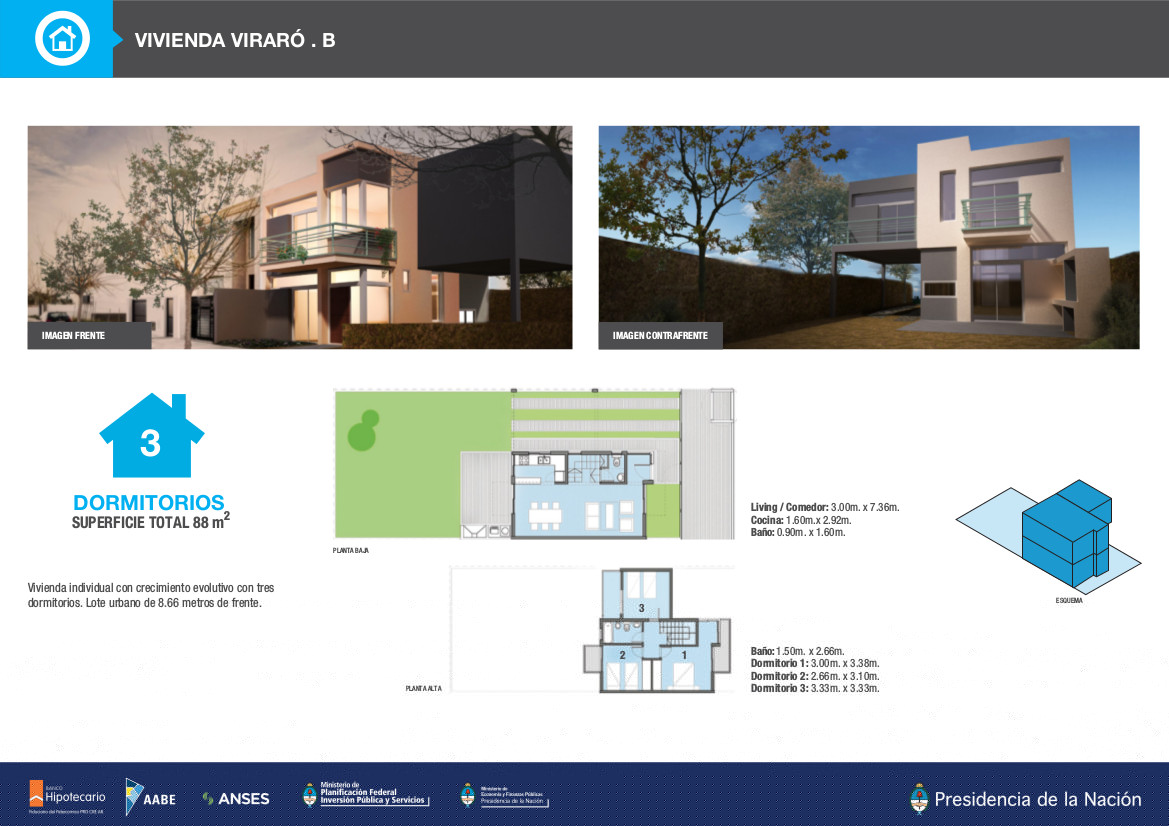

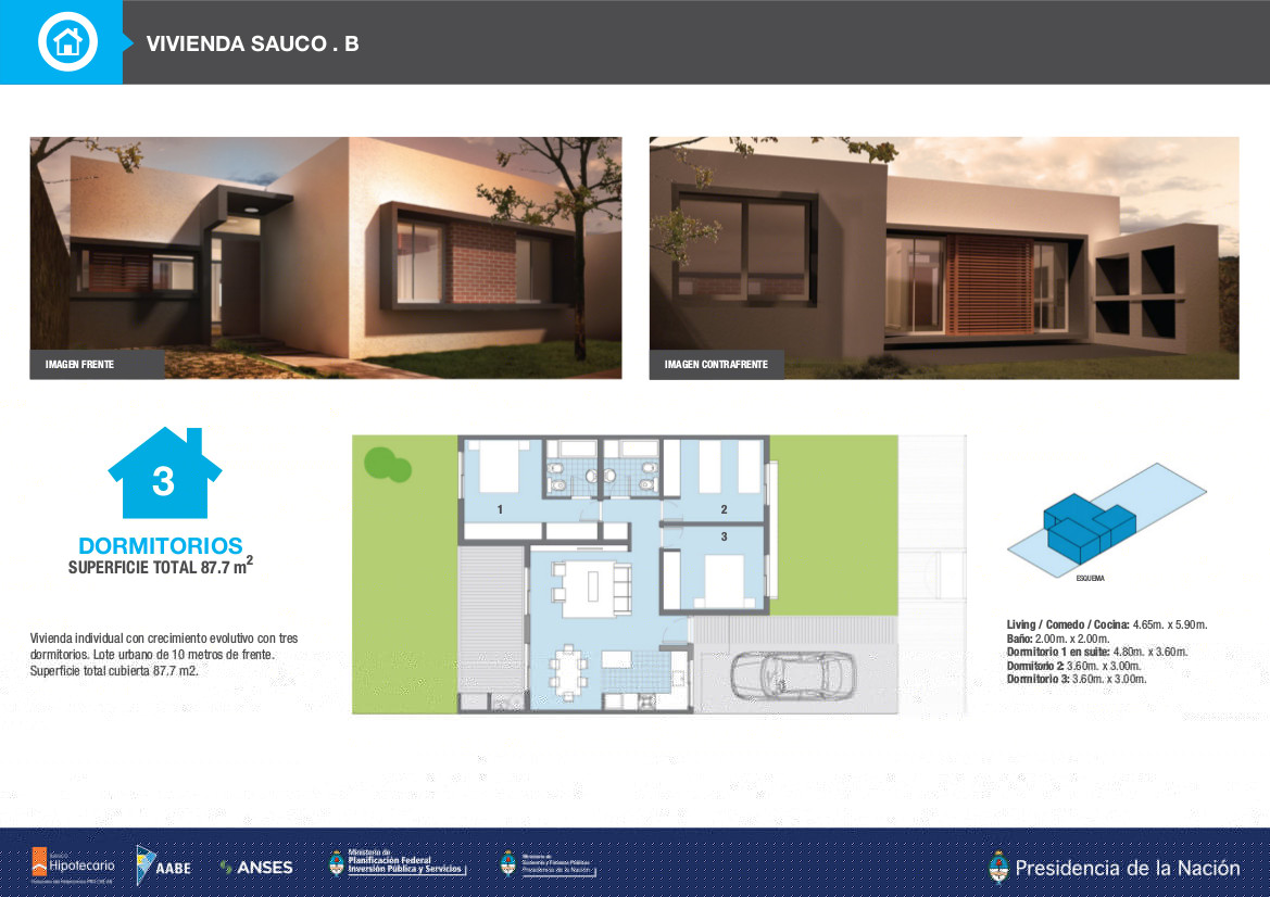

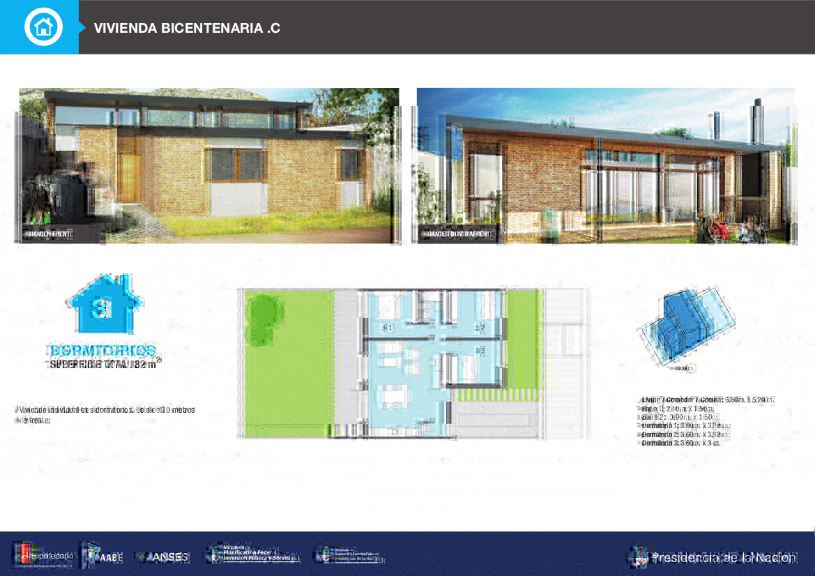

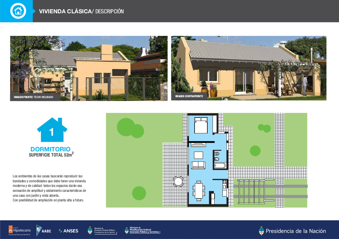

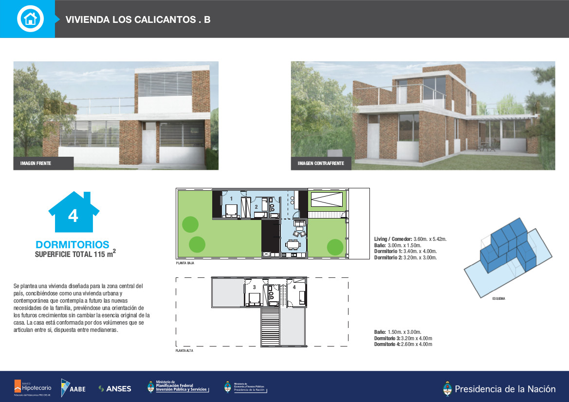

Re: Sali sorteado en PROCREAR, quiero construir en Steel Fra

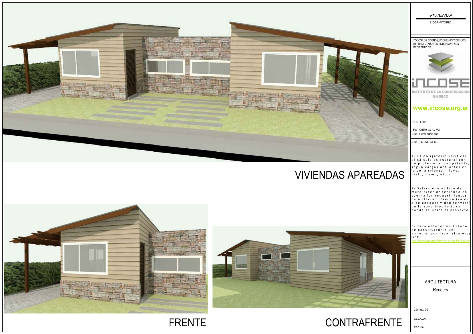

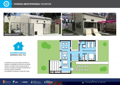

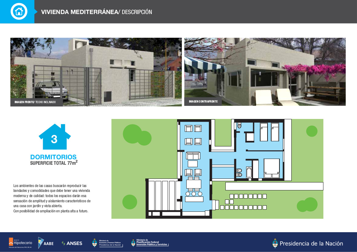

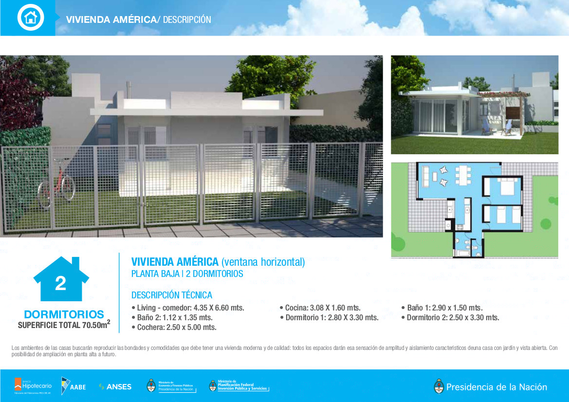

Los 3 modelos de casas del Incose que se mencionan en el articulo mas arriba son:
Modelo de 1 dormitorio

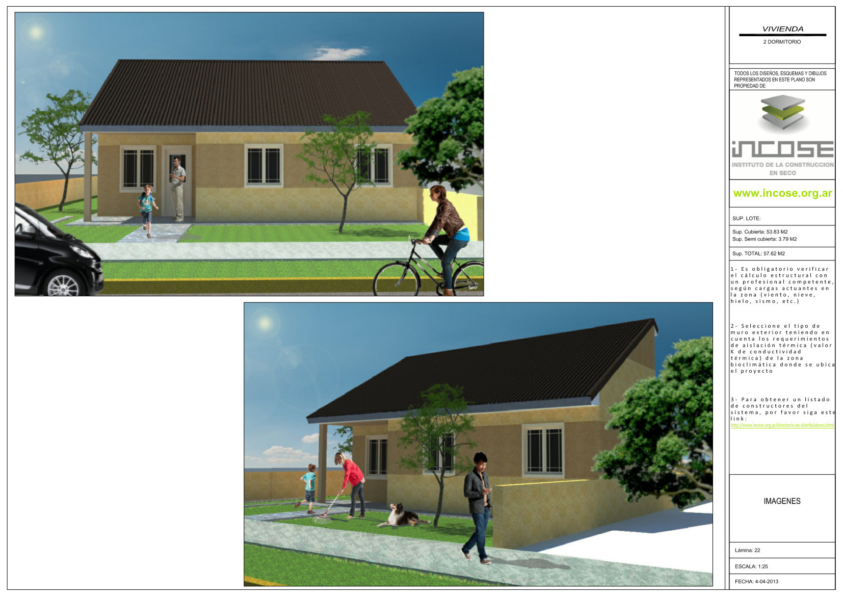

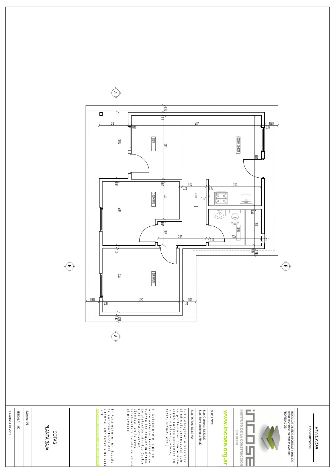

(el resto de los planos te los bajas aqui http://www.incose.org.ar/documentacion- ... crear.html
Modelo de 2 dormitorios
Modelo de 3 dormitorios
IMPORTANTE: EN CASO QUE ESTES EN LA OPCION COMPRA DE TERRENO Y CONSTRUCCION, TAL COMO DICE EL INFORME DEL INCOSE, TENES SI O SI QUE ELEGIR DENTRO DE LOS MODELOS PROVISTOS POR PROCREAR, http://procrear.anses.gob.ar/modelo-casa/ LOS CUALES ESTAN ORIGINALMENTE DISEÑADOS PARA CONSTRUCCION TRADICIONAL PERO PERFECTAMENTE PUEDEN SER "PASADOS" A STEEL FRAMING. LO QUE TENDRA QUE HACER EL ARQUITECTO, INGENIERO O MAESTRO MAYOR, ADEMAS DE LA PRESENTACION DEL TRAMITE A LA MUNI, EL PANELIZADO DE LAS PAREDES Y LA SIMPLIFICACION (SEGUN CALCULO) DE LAS BASES YA QUE SE REQUIEREN DE MENOR CALIBRE.
OPCION 2, LA EMPRESA CONSULSTEEL TE PUEDE HACER EL PANELIZADO Y RE-CALCULO DE BASES (CONSULTALES COSTO)http://consulsteel.com/documentacion-tecnica/
OPCION 3, ALGUN INGENIERO O ARQUITECTO CON ALGO DE EXPERIENCIA TE PUEDE HACER EL CALCULO.
(Nunca hay que menospreciar la seguridad ni el saber de un profesional, pero hay que tener en cuenta que en todos los casos se trata de obras con un maximo de 2 pisos, y en realidad el 70% de los diseños son de solo 1 piso. Teniendo en cuenta que ya un Maestro Mayor esta habilitado a proyectar viviendas de 4 pisos con subsuelo y terraza (son como 5 o 6 pisos) ciertamente se trata de obras mas bajas y livianas. ACLARO que no estoy menospreciando la tarea ni los costos, ni los riesgos OJO pero si, desde mi experiencia de varios años construyendo Steel Framing, de quitarle un poco el miedo y el misterio a la cuestion.
DE CUALQUIER MODO EN ESTA OPCION YA TENES HECHOS LOS PLANOS DE AGUA, DESAGUES, ELECTRI, TECHOS ETC LO CUAL ES UN GRAN AHORRO DE TIEMPO Y $
SALUDOS!!

A QUIEN NO LE GUSTEN ESTOS MODELOS DE INCOSE, TENGAN EN CUENTA QUE CUALQUIERA DE LOS "MODELO PROCREAR" (O PRO.CRE.AR) PUEDE SE REALIZADO EN STEEL FRAMING!! ABAJO ESTA EL DOCUMENTO DEL BANCO HIPOTECARIO
2 de Diciembre de 2013
En el presente instructivo se incluyen criterios generales y aclaraciones útiles respecto a la construcción de los prototipos de vivienda disponibles para los beneficiarios del destino “adquisición de terreno + construcción de vivienda”.
En este sentido, se establece que:
Todas las modificaciones deberán quedar plasmadas y avaladas por el Profesional actuante quién deberá presentar el prototipo adaptado ante el Municipio local para su aprobación.
El Director de Obra contratado por el solicitante del crédito, será responsable de suscribir el plano municipal y todas las planillas técnicas, curva de inversiones, presupuesto de obra, los informes de avance de la construcción planificada y la documentación que oportunamente se requiera.
Aqui una copia del documento:
- Los modelos constructivos pueden modificarse a los efectos de adaptarse a la planimetría del predio, su topografía, normas municipales, cuestiones hidráulicas, estudio de suelos, razones climáticas (por ejemplo, frío o calor extremo, lluvias, nieve, etc.) o por tratarse de una zona sísmica.
- Los materiales también pueden reemplazarse en función a la disponibilidad que exista en la zona donde se construye la vivienda. Los nuevos materiales deberán corresponder a una calidad igual o superior a la definida para el prototipo.
- Es posible realizar cambios en la cubierta y las aberturas, incluyendo el tamaño de las ventanas.
- Se podrán utilizar sistemas constructivos tipo steel framming, Casafforma o aquellos sistemas que el Banco apruebe.
- Se podrán incorporar cambios en las medidas de los ambientes sin modificar el espíritu y disposición de la planta base del proyecto.

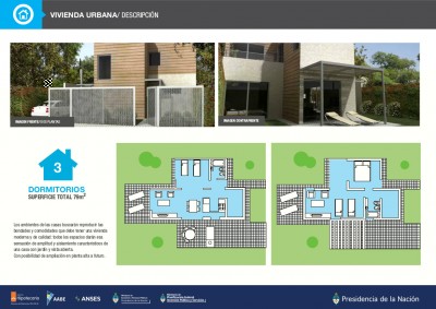

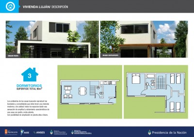

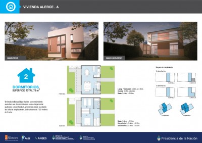

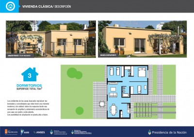

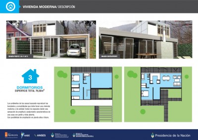

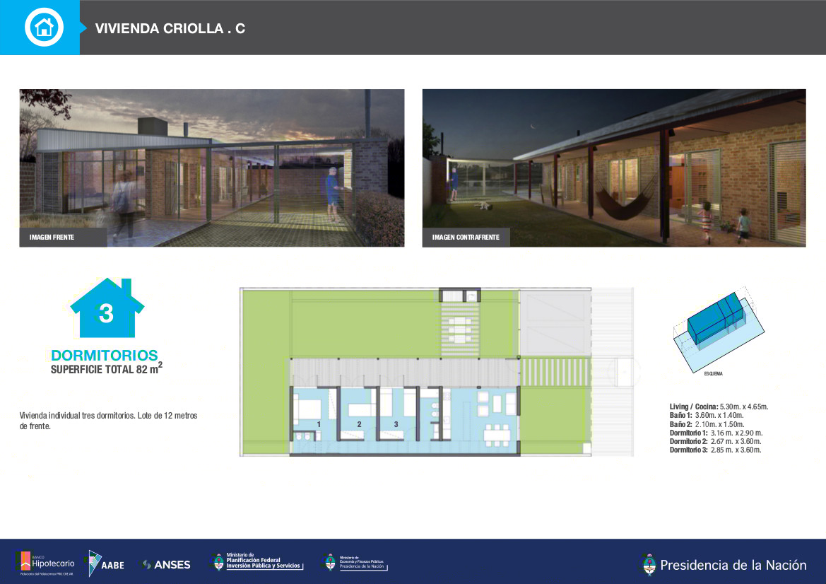

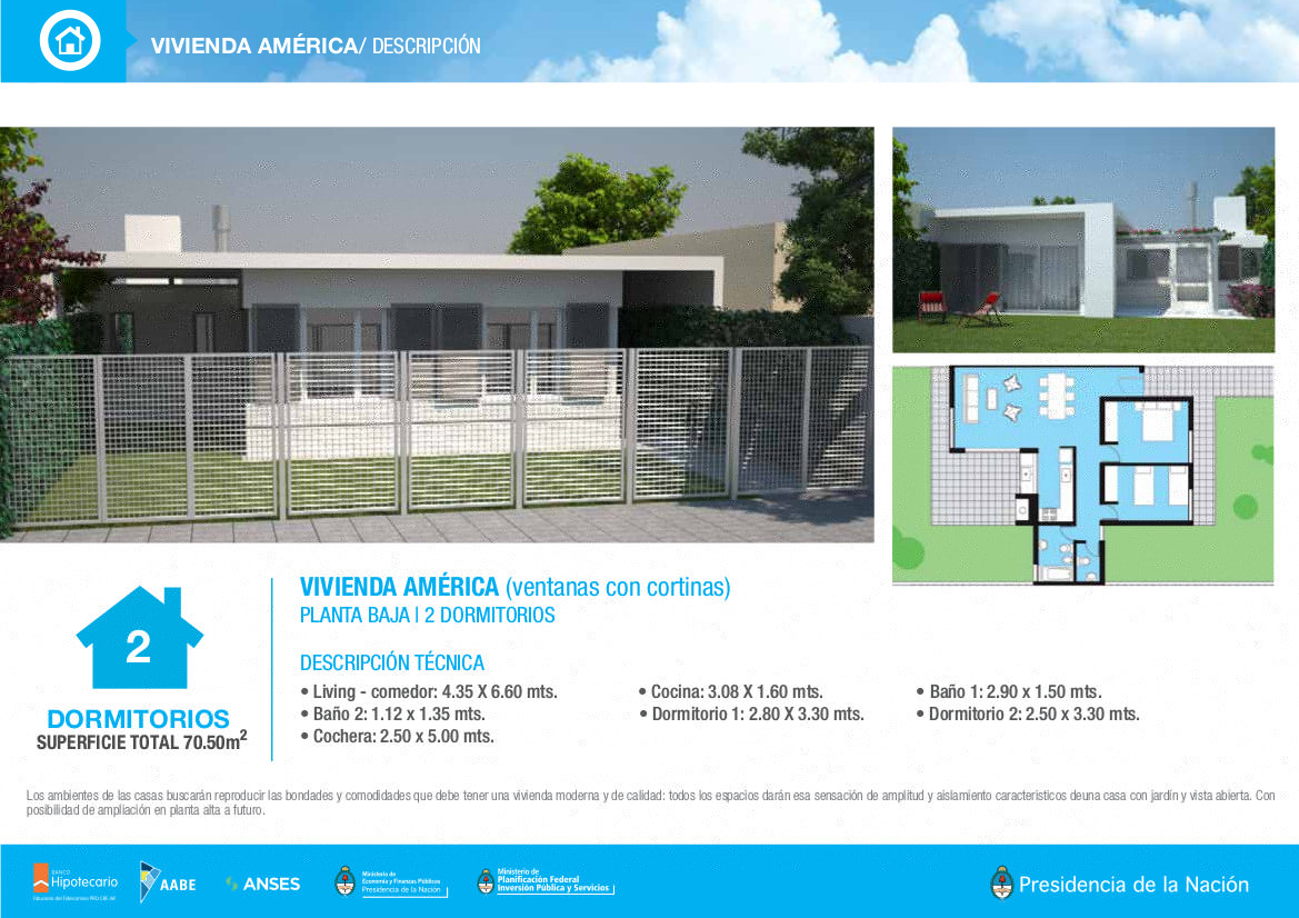

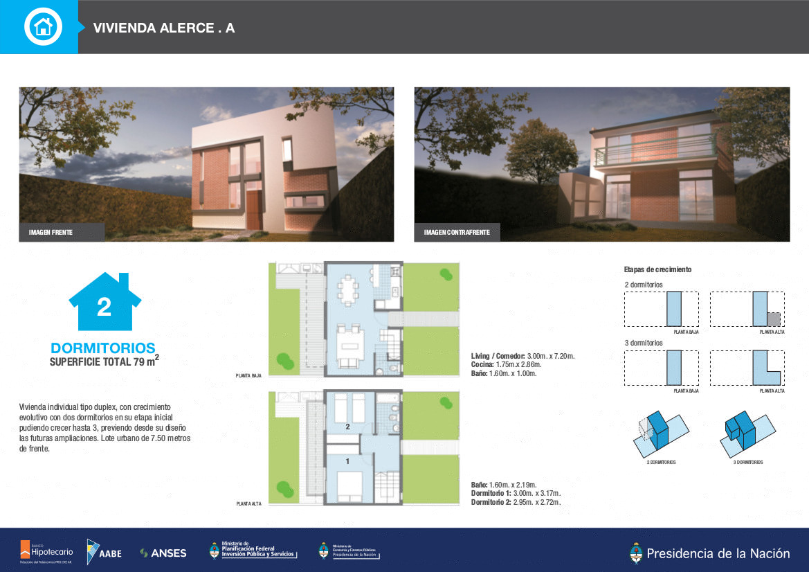

MODELOS PROCREAR (PRO.CRE.AR)
Características de los modelos
Evolutivos
Podés elegir modelos de 1, 2 ó 3 dormitorios y extender el proyecto constructivo cuando vos quieras.
Adaptables
Cualquier modelo puede ser construido en todo el país adecuándose a las normas de cada zona.
¿Quiénes pueden llevar a cabo la obra
Podés contratar un maestro mayor de obra, ingeniero o arquitecto para que adapte los modelos constructivos al terreno y lo firme para presentarlo en el municipio.
Aqui podes encontrar TODOS LOS MODELOS Y LOS PLANOS
Estos son algunos de los modelos mas lindos!!
Evolutivos
Adaptables

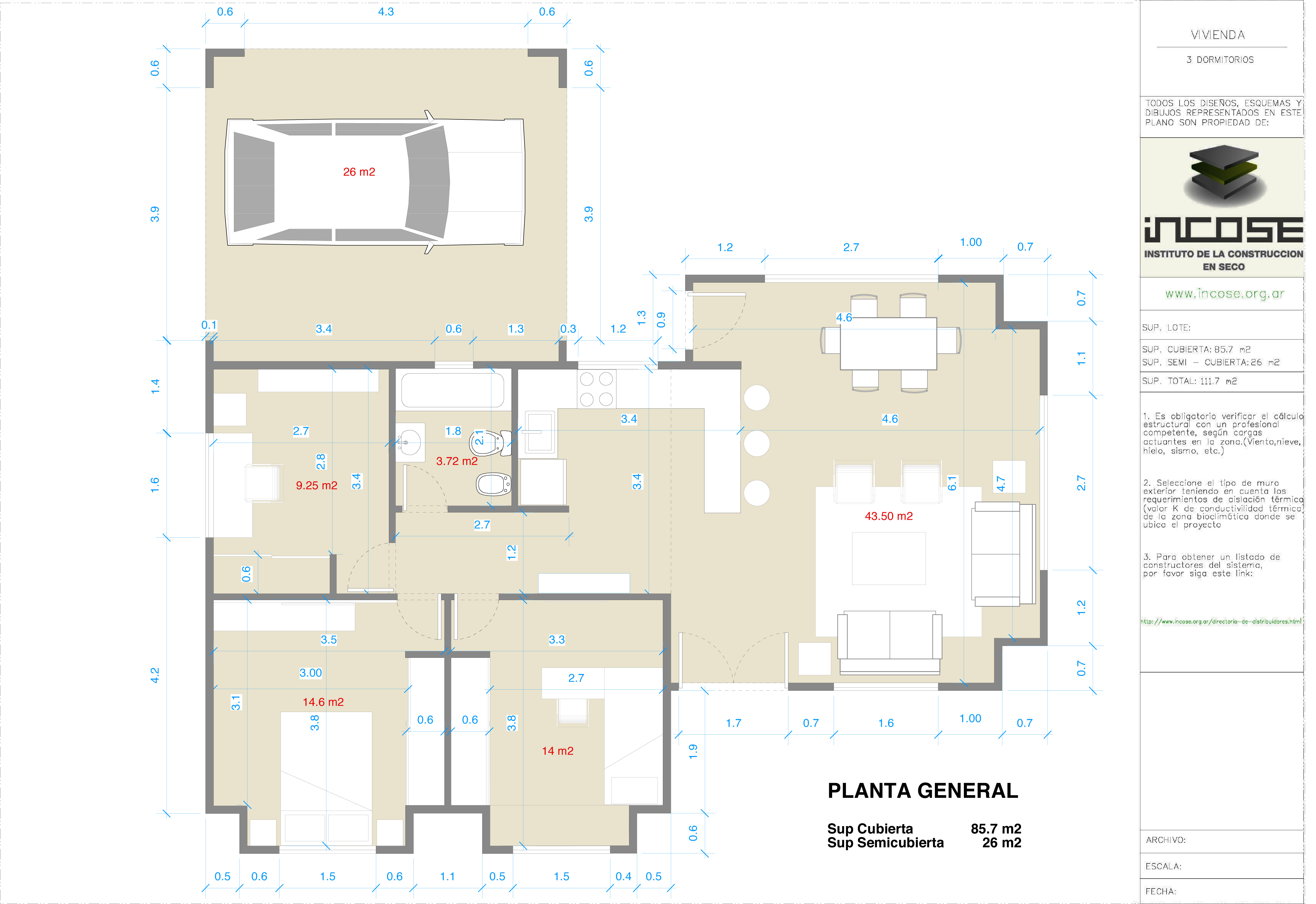

Aclaracion, los planos vienen provistos segun se, con los planos de agua, gas, cloacas, bases, estructura, techos etc etc
Aunque deben ser tramitados ante la muni de tu ciudad por un arquitecto o ingeniero.
En el caso de pasarlos a steel framing, los planos de agua, gas, cloaca sirven directamente como estan.
Pero los de la estructura metalica hay que "traducirlos" al sistema steel framing (hoy ya hay muchos arq e ing que lo hacen) y luego si, realizar la presentacion en la muni
PD para bajarte los planos COMPLETOS que te menciono vas al link de procrear que te puse arriba
osea este http://procrear.anses.gob.ar/modelo-casa/
