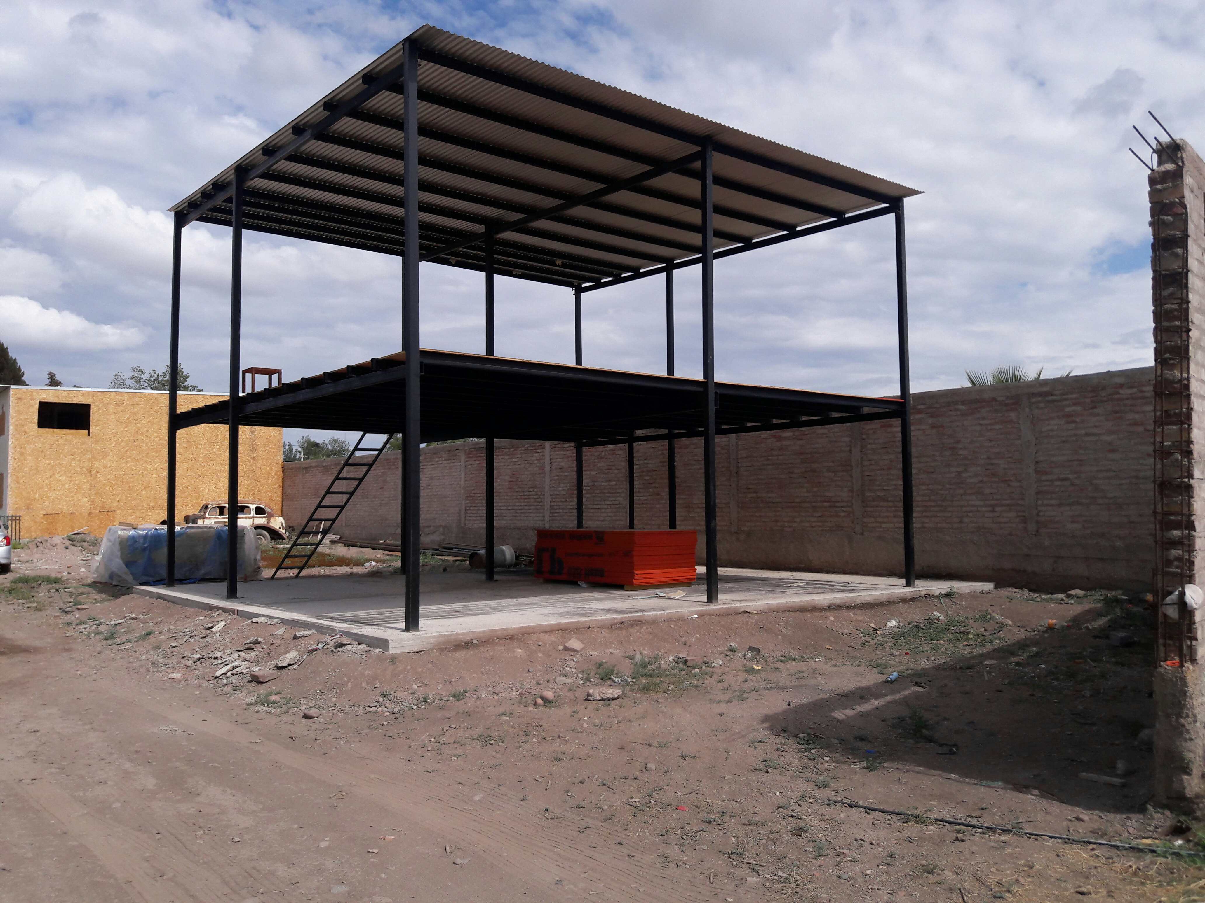

Hola Daniel y a los participantes de este foro, ya comenzé a levantar mi casa, ya tengo lista la estructura y el techo de chapa, debería en breve comenzar con las paredes, que externamente van a ser de Osb, y se me planteó una duda después de ver muuuuuchos tutoriales, videos y hablar con el que me hizo la estructura. ¿Como revisto el OSB? Se que lo ideal seria OSB-memb. Hidrofuga-poliuretano-Base Coat. Pero se encarece muchiiiisimo, entonces ando buscando opiniones y/o alternativas.
Mi idea es terminar con revoque, entonces, si al Osb le pongo solo la M.Hidrofuga,luego el revoque no se agarra, o si? O seria mejor impermeabilizar el Osb con alguna pintura, luego Metal desplegado y revoque?

Te quedo genial esa estructura!, sobre lo que preguntas, creo haber leido por ahi que no agarraba el revoque, podrías usar Siding que aisla bastante bien la temperatura y si no tambien no evaluaste la opción de rigidizar directamente con placa cementicia? creo que no es lo adecuado segun el manual pero si al panel le sumas un fleje de strapping no deberías tener problemas, qué tipo de perfileria vas a usar para las paredes?
Re: Casas con hierro estructural (acero NO galvanizado)
El tema es que ya tengo el OSB, y la placa cementicia es cara, por eso estoy buscando opciones, tamvez alguien que ya haya hecho algo similar tenga la experiencia.
En cuanto a la perfileria, será la de steelframing del 100, para mantener el ancho de los caños esctructurales que son 100x100, también estoy pensando en colocar caños en donde irian las ventanas para poder soldar las rejas, sino como agarraria las rejas al galvanizado? Ideas sobre esto último?

Ya que estas te hago unas preguntas, las columnas son dos perfiles U enfrentados como una viga tubo no? te acordas de que espesor lo compraste?

No, las columnas son caño 100x100x32 osea, (10cmx10cm x 3,2 mm de espesor).
