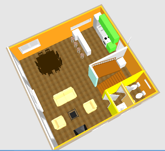

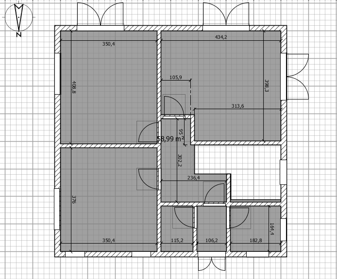

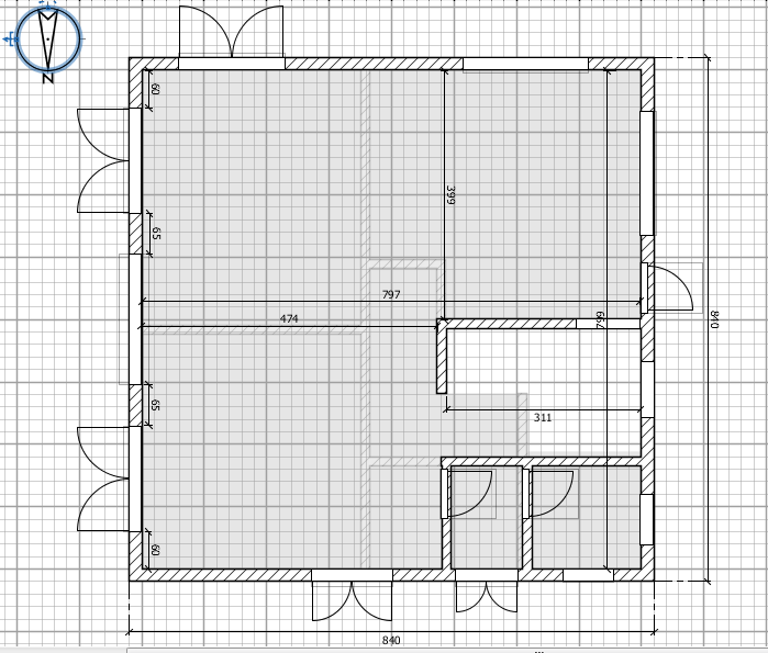

Hola Daniel, me parecío FANTÁSTICO el Foro, y al igual que la mayoria de los que estamos acá, estoy pensando en construir mi casa yo mismo, o con alguna ayuda no profesional, y del modo mas económico y seguro posible, y al igual que todos tengo muchas dudas que para que me las saque un arquitecto o ing.(aunque se que sería lo ideal), tendria que tener más plata de la que tengo .
Te presento más o menos mi idea que espero poder realizar cuanto antes, creeria que en este próximo 2017, toda ayuda y/o idea que me puedan brindar, tanto vos como los otros lectores serán bienvenidas, me gusta tomar cada cosa positiva que sirva para mejorar.
Quiero hacer una casa de 8x8 mtrs, de 2 plantas, abajo BIEN abierta, sin columnas (solo una), seria mixta (caños y perfiles livianos creo que los llaman), muchas ventanas, OSB por fuera, enlucido después, espuma de poliuretano en paredes y techo, y durlok por dentro, techo de chapa.
Pongo dos imagenes del plano que mas o menos tengo pensado, verán que en donde se unen las medidas 399cm y 474cm (arista de la pared que separa la cocina y la escalera), que seria el lugar mas céntrico al que llego con la escalera sin perder mas espacio, allí deberia ir una columna (caño) que soportaria casi todo el peso del piso superior, mediante unas vigas que irian de lado a lado de la casa, cruzandose por alli, mis preguntas son:
1° que caño deberia ser, tanto la columna como las vigas?? medidas y espesores?
2° en las paredes perimetrales, teniendo en cuenta que seria una casa de poco mas de 5 metros de altura, lo mismo, que caños me aconsejarias y a que distancia unos de otros??
Viendo mas o menos el plano, que modificaciones le harian, tanto para aprovechar mejor los espacios y/o para mejorar la fortaleza de la construcción??
Mil gracias desde ya.
PD. solo me dejan subir 3 imagenes, asique la detallada de la planta alta se las debo.

Estimado,Gentyc escribió:Hola Daniel, me parecío FANTÁSTICO el Foro, y al igual que la mayoria de los que estamos acá, estoy pensando en construir mi casa yo mismo, o con alguna ayuda no profesional, y del modo mas económico y seguro posible, y al igual que todos tengo muchas dudas que para que me las saque un arquitecto o ing.(aunque se que sería lo ideal), tendria que tener más plata de la que tengo .
gracias y muy bienvenido!!
Tu pregunta es BIEN BIEN BIEN para ingenieros sobre todo porque vas a usar un sistema que en 2 plantas no domino osea PERFIL ESTRUCTURAL O RECTANGULAR DE ACERO (no galvanizado).
Si tuviera que hacerlo me asesoraria con un herrero que haga tinglados (como minimo) o un ing o arq como vos mismo mencionabas.
Por otro lado es una estructura con luces relativamente pequeñas por lo tanto no es algo arriesgado pero si debes ser cuidadoso!!
La distribucion me parece muy buena, practica y relativamente sencillo de realizar como te digo..
Lamento no poder darte mayores especificiaciones, realmente no es mi campo.. tene en cuenta que en las fotos primeras del post toda la estructura (como mencione por ahi) ya me la dieron hecha.. Pero no te asustes, solo trata de hablar con alguien mas idoneo en eso..
Espero que me comentes cuando puedas lo que vas resolviendo, en temas enchapados y revestimientos interiores y exteriores, termicidad y otras cuestiones mas adelante quiza te puedo dar mejor ayuda saludos
Siempre es conveniente consultar a un Profesional Matriculado (Ingeniero Civil, Arquitecto, Maestro Mayor de Obras) para no poner en riesgo la vida de personas.
