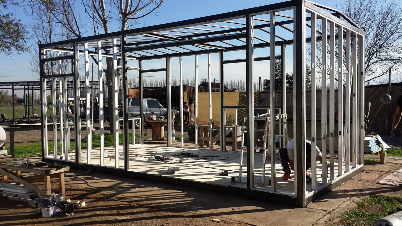

Buenos dias compadre, te hago una consulta. que grosor tienen tanto los caños de 80 x 80 que utilizas de hembra y que grosor tienen los de 70 x 70 para meter dentro de los de 80?DanielDEsposito escribió:Ahh perfecto Carlos mira si es 1 sola planta es muy sencillo.
Te cuento que este tipo de construccion no tiene un CAT certif apt tecnica (creo que antes habia puesto lo contrario) porque de hecho no es un "sistema" en el sentido que se haga siempre igual. Si queres tramitar ante la municipalidad debes hacerlo como "estructura metalica segun calculo" como decia mas arriba.
Estas casas las hacemos para una empresa de aca que nos da la estructura armada con techo y platea listos y nosotros las terminamos segun indicacion de ellos.
Pero es muy simple.
Lo que hacen es usar calcareo apisonado segun nivel que necesites (bien apisonado regado y/o compactado (rodillo compactador es lo mas efectivo, aca te lo alquilan en alquilotodo) no te recomiendo el compactador mas chiquito que parece una cortadora de cesped sino cualquiera de los 2 que aparecen a continuacion osea rodillo compactador simple o doble!!
http://www.isamitmaquinarias.cl/rodillo ... dores.html
(aca una pag de Chile pero aca se consiguen solo que aca estan buenas las fotos y los datos para ver)
Luego nylon de 200 micrones
Platea con malla simple de unos 15cm y le incrustan unos caños estructurales 80x80 que usan de hembra como para luego meter dentro de ellos los definitivos que son de 70x70 (siempre mm) pero hay muchas maneras de anclar ejemplo poner un plato cuadrado de 100x100 con algun tipo de "raices que se agarren bien al hormigon.
Hormigon elaborado h30 (SIN AGREGRLE AGUA!!!!) Y bien vibrado
esto es un vibrador de hormigon y tambien se alquila
Luego se suelda la estructura 70x70mm con algunas cruces para que no "trabaje" a torcerce, techo como se ve
Luego perfileria "liviana" tipo de interiores de 70mm, afuera EIFS, adentro durlock
