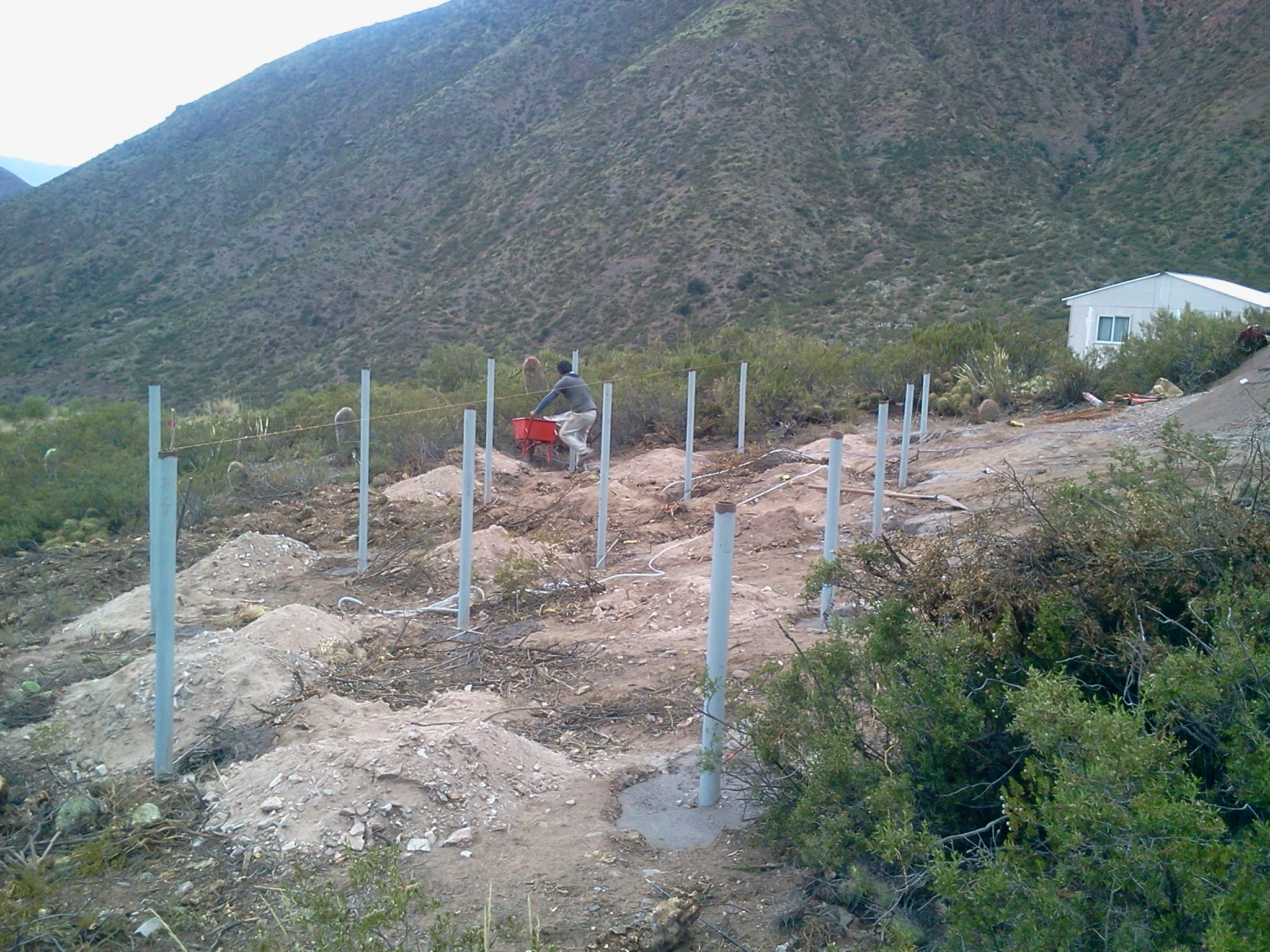

Hola Ricardo, como estas, si, tal cual, la perfileria de galvanizado (liviana en este caso) se coloco luego y se vinculo a los estructurales de hierro.Ricardo escribió:Hola Daniel y foristas!
Les comento que ya estoy empezando a delimitar lo que voy a construir, y es ahora que se me llena el alma de preguntas jaja.
Viendo las primeras fotos de este tema, me pregunto: La perfilería de galvanizado, se panelizó separada de la estructura de tubo o se fue armando sobre los mismos?
Pienso plantar caños tubing como pilotines debido a que el terreno posee pendiente. Como vinculo los perfiles galvanizados al tubing redondo? o planto el tubing hasta el nivel del piso y ahí arranco con tubo estructural cuadrado?.
Tengo mas preguntas pero, para que se entiendan, voy a subir este finde el proyecto para que opinen.
Un abrazo.
Ricardo.
El tema de los tubbing por ahi es un poco mas incomodo pero en definitiva seria lo mismo.. incluso podrias hacer toda la estructura con tubbing, sera un poco pesada pero poder se puede.. la unica diferencia es que el espesor del tubbing es un poco mas grueso y seguramente necesitaras hacer un orificio para ayudar al autoperforante..
tambien podes hacer los pilotes y de ahi para arriba todo con estructural depende de lo que tengas y lo que quieras saludos!!
