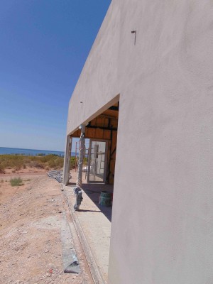

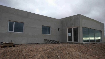

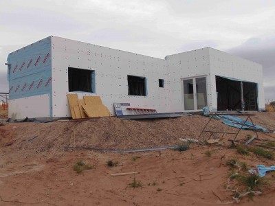

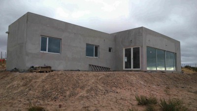

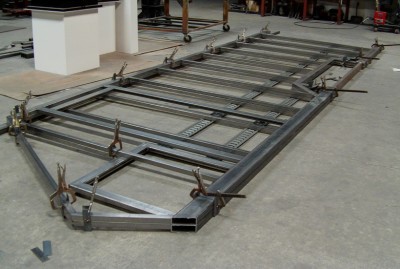

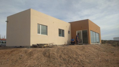

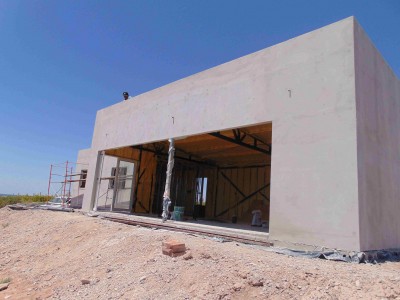

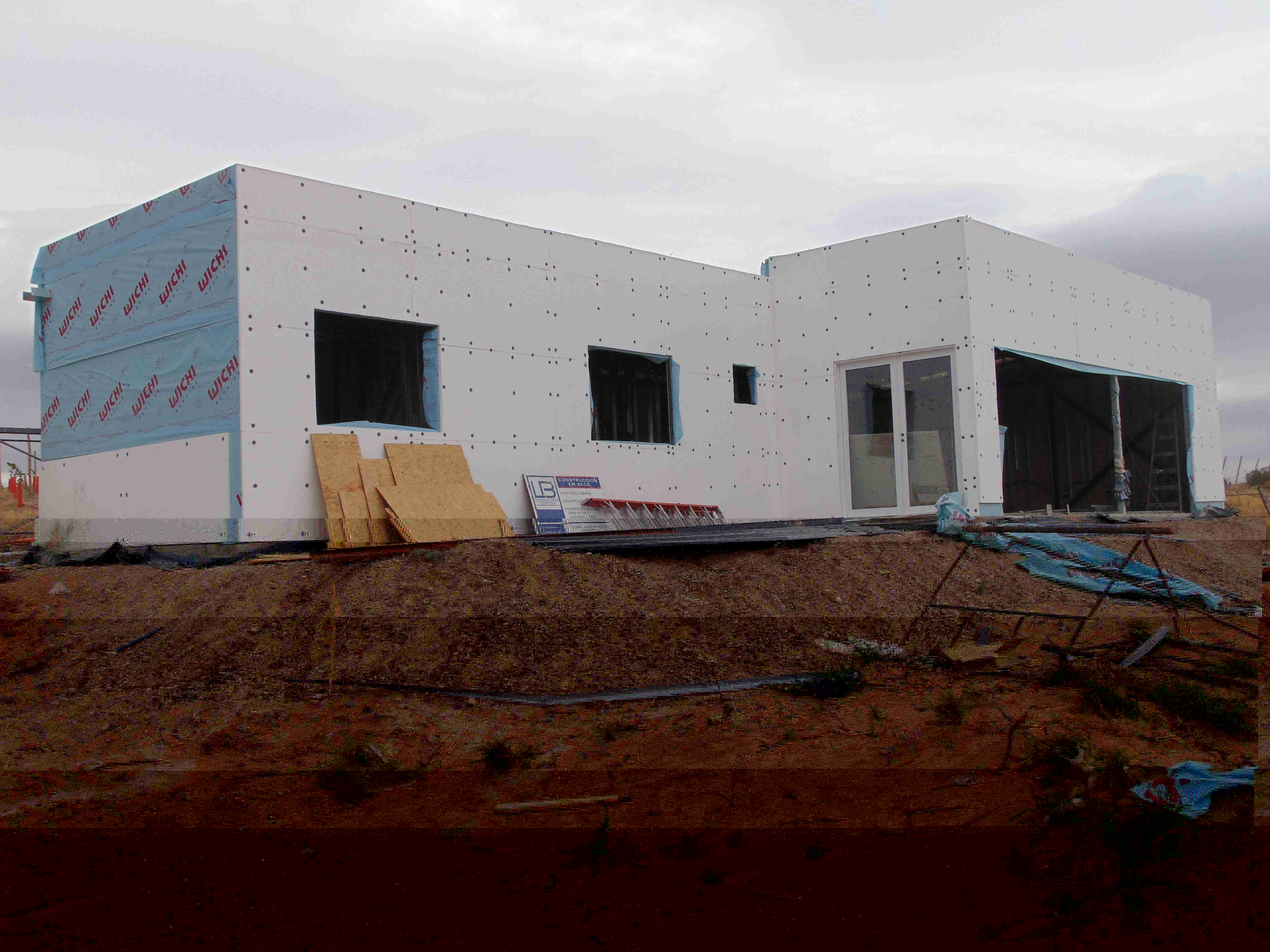

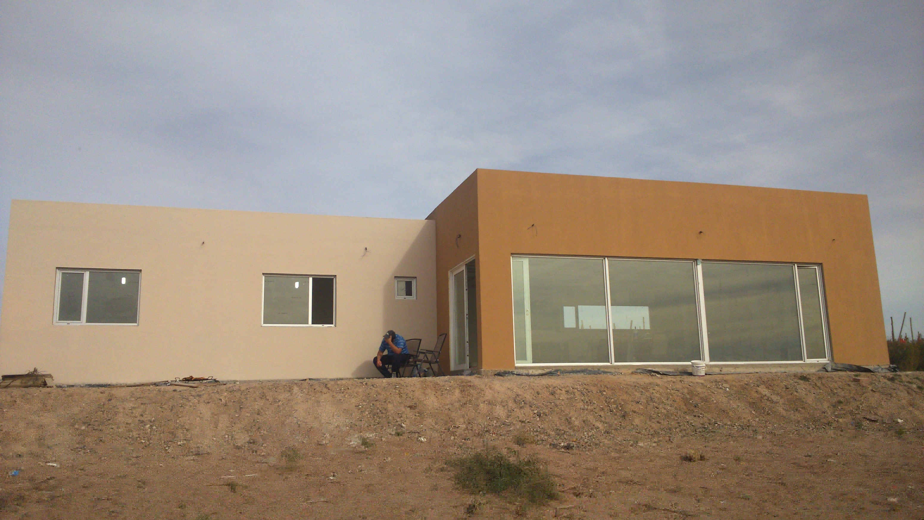

Bueno.. ahi me hice un tiempo de juntar todas las fotos y cargarlas!!Diego1977 escribió:Muy bueno el proyecto hibrido Daniel!!! vos sabes que yo tenia pensado hacer algo similar pero no me anime y te cuento por que mis miedos y tal vez te sirva de algo mi corta experiencia en la herreria!!
Hace ya 18 años que trabajo en Astillero Rio Santiago, en el cual construimos barcos de gran porte ( 60.000 tn y 220 mts de eslora), y soy calderero naval (lo cual no tiene nada que ver con una caldera jaja) aclaro por las dudas, yo trazo y armo las partes del barco en el taller para luego ser montadas. Hace casi dos años que tambien me dedico a la herreria ya que con lo aprendido en ARS me alcanza para armar todo tipo de carpinteria metalica.... Como veras lo mio son los fierros!!!! entonces hacer una casa como la que estas haciendo vos para mi era lo ideal porque es lo mio!!! pero me tiró para atras el tema de la condensación interna de los caños, por la humedad que hay aca en Berisso a poco mas de 300 mts de la ribera del Rio de la Plata ( la humedad es terrible) bueno nuevamente te felicito y me encanta ver este proyecto desarrollarse ya que me hubiese encantado poder hacerlo yo!!! si podes subí mas fotos asi veo los avances y con cualquier cosita que pueda ayudarte contá conmigo. Abrazo grande!!!!
gracias por los comentarios

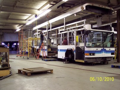

Con respecto a la condensacion instersticial Diego te comento dos cosas sin ser ingeniero veo lo siguiente, por un lado el telgopor (EPS) cubriendo toda la casa sin contar el poliuretando expendido (XPS) que le han puesto a esta construccion, entiendo que REDUCEN CONSIDERABLEMENTE la condensacion!!
En segundo lugar hay muchos proyectos que no incluyen este tipo de aislaciones y donde la condensacion juega un rol y sin embargo se sigue utilizando el hierro no galvanizado (acero no galvanizado) ejemplos: Esqueletos de casillas rodantes, esqueletos de colectivos larga distancia!!! Siempre hay que prestar atencion a la oxidacion y a la corrosion galvanica, pero ciertamente que el hecho de tener la aislacion por fuera pareciera ser un punto crucial en la neutralizacion de ese riesgo.
Decime tu opinion porque ya te digo que lo mio no es muy tecnico sino una suma de experiencias mas practicas.
Ahi van las fotos prometidas!!
