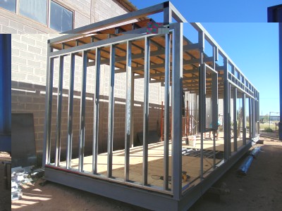

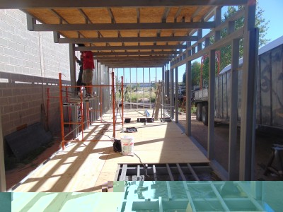

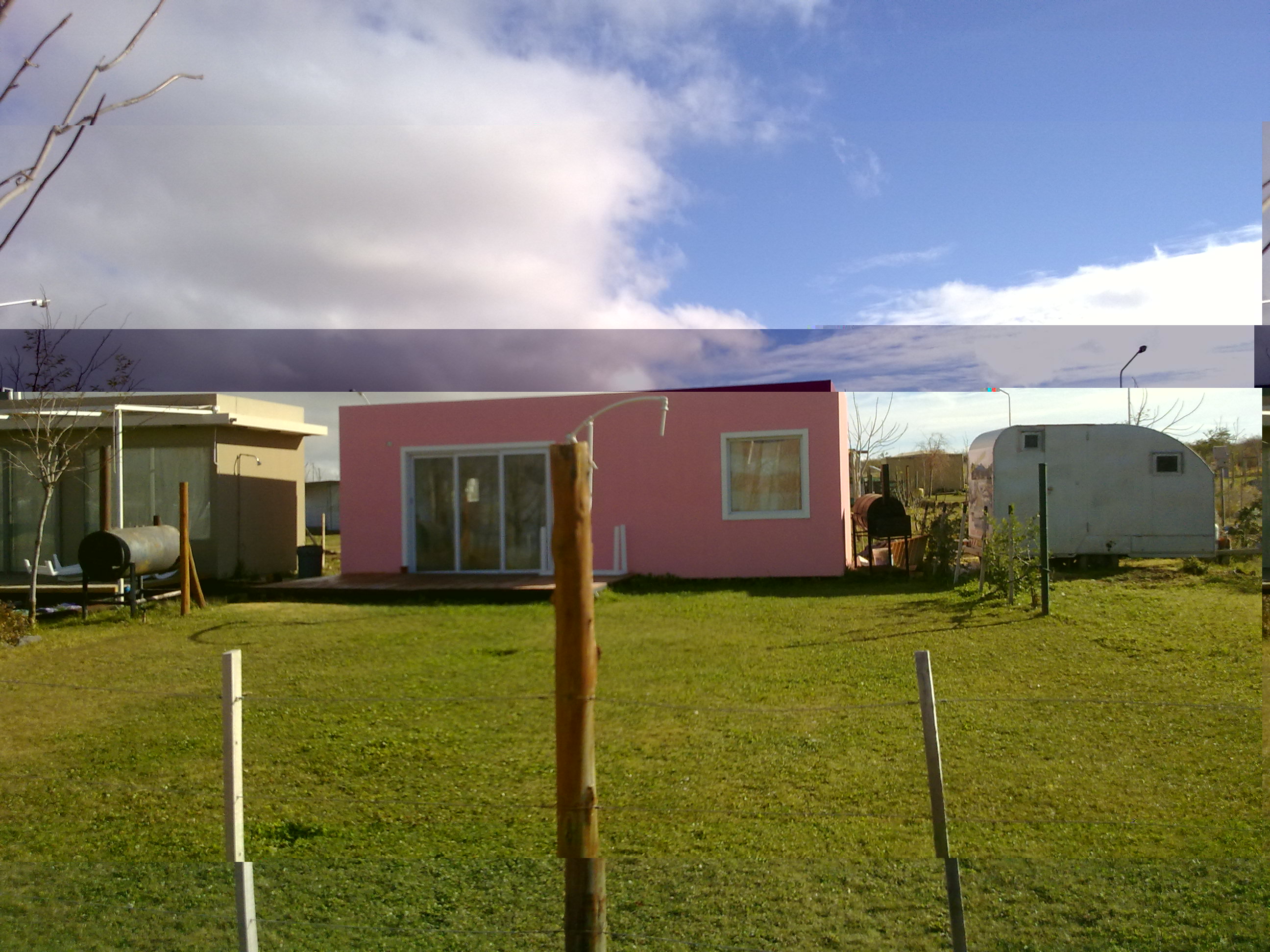

Estimado Pampero, te voy a pasar un par de fotos de 2 opciones que conozco de lo que mencionas, la primera es la mas "jugada" estructuralmente, ya que se hizo con perfileria liviana (0,4 o 0,5mm espesor, la que se usa para cielorrasos y tabiques interiores). Esta mini casa fue realizada en taller por un conocido mio y se llevo a 80kmts de Neuquen (lago Mari Menuco) y se instalo alli con apenas un par de raspones.. funciono!

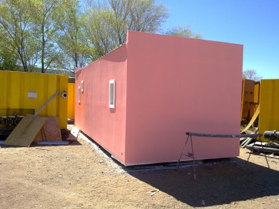

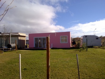

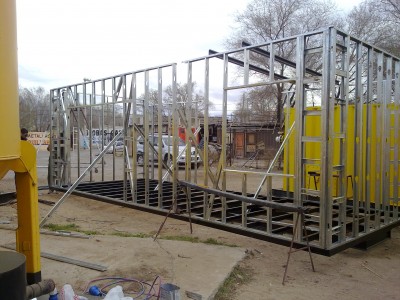

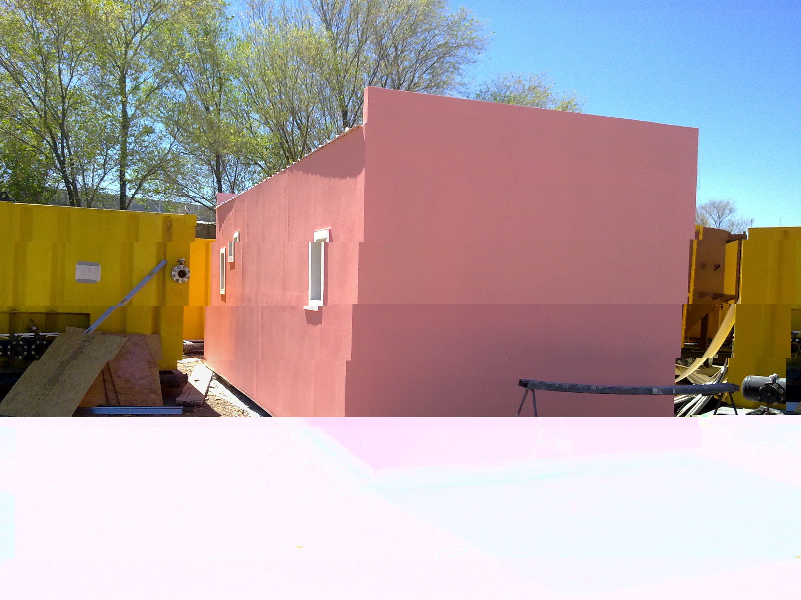

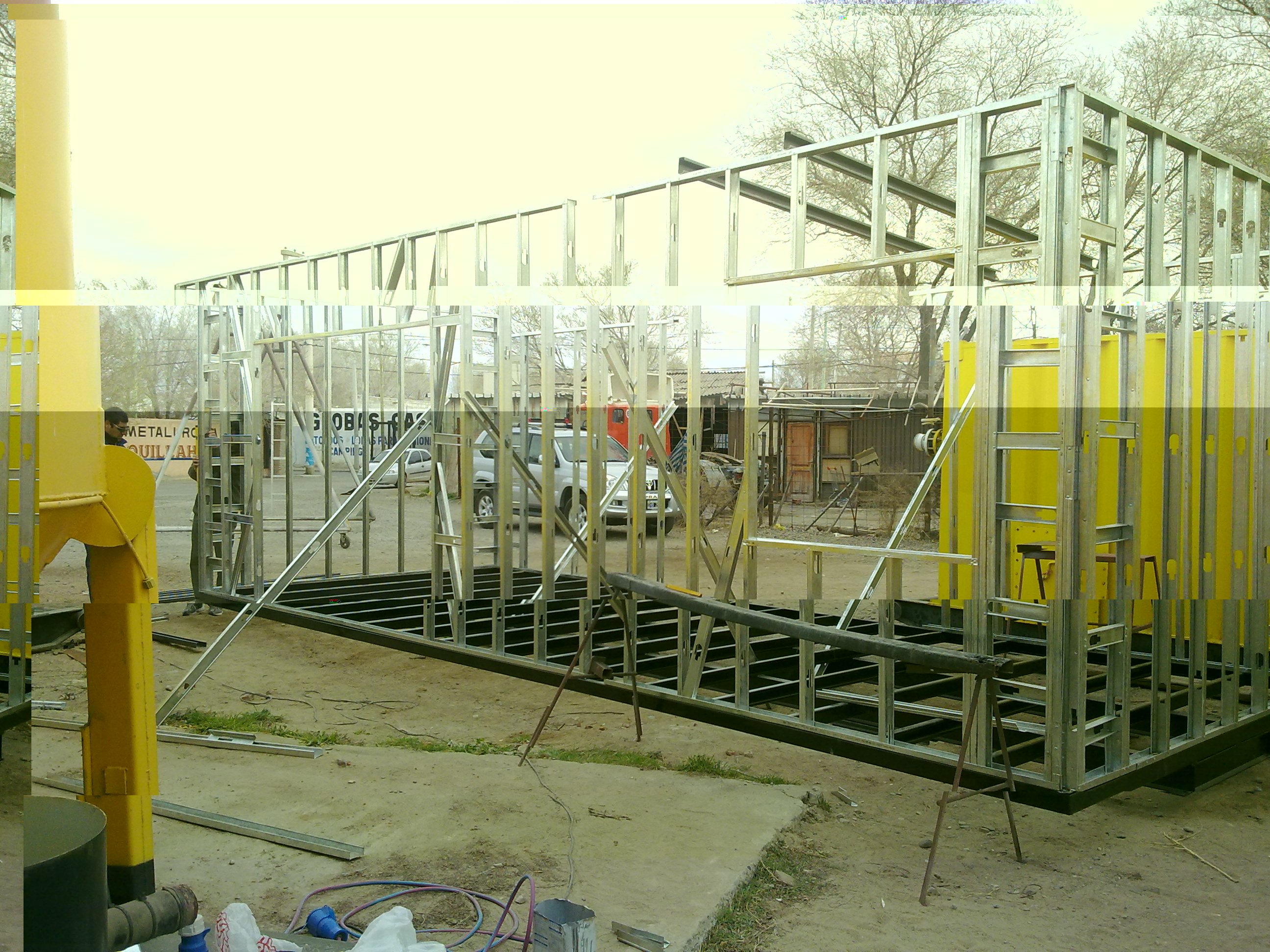

La segunda es un diseño de un renombrado estudio de arquitectura de aqui de Neuquen (capital), la cual ademas de una base mucho mas resistente esta "rellenada" con perfileria steel framing (0,9mm) pgc y pgu de 100mm ancho, y lleva todas las rigidizaciones que existen (strapping, blocking y cruz de san andres) y ademas tienen la ventaja de ser de 3,5mts de ancho con lo cual el espacio interior se ve muy beneficiado (el flete te quiero ver jaja.. mucho mas complicado.. con 3mts no es tan embromado el flete) :to_become_senile:
Estos modulos aun estan sin terminarse luego subo mas fotos!!
